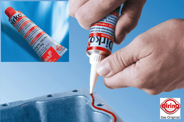

Pour éviter un surfaçage du bloc et des chemises obligatoire :
Placer de la pâte Dirko 19,77 € HT
Référence MP5503
Schéma montage
