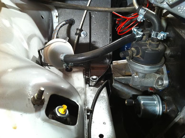

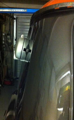

Bonsoir Msieurs Dames .... :D J'ai pas fini la journée de garage mais j'ai une question
D'abord, pour vous remercier de passer, quelques photos
Image ... ça ira comme mise à l'air ?
Image ... ça dépasse un peu :-° faudra faire attention aux cyclistes :D :D :D
Et la question qui tue
Image <--- j'ai mis la sonde de pression d'huile
Il ne me reste plus de trou pour la temp d'huile ou j'ai pas bien cherché ???

Bear derrière la pompe à essence tu as pas l'emplacement .
Pour le gris il est super .
Pour la sonde de température de ldr mais une photo mais je pense que sa pause pas de soucis.

t'as un emplacement qui est bien planqué à gauche du filtre à huile. Là bas, tout au fond, va falloir être souple...

Serge, d'après ton montage, je comprends que tu as conservé ton manocontact d'origine (à gauche du filtre à huile). Ta sonde de pression d'huile occupe donc l'emplacement supplémentaire en dessous de la pompe à essence.
Tu n'as donc plus d'emplacement de libre. La solution de Ben avec une durite avia est valable seulement pour la pression.
Il y a des solutions :
- Sonde dans le bouchon de vidange d'huile (fragile)
- Jauge sonde (cher)
- Plaque sandwich entre bloc et filtre à huile (au point où tu en es, c'est un peu tard)
- Adaptateur à visser dans l'emplacement où tu as mis la sonde de pression (croix de malte ou T)
- Percer et souder un écrou sur le carter (truc pas fiable et un peu risqué)
