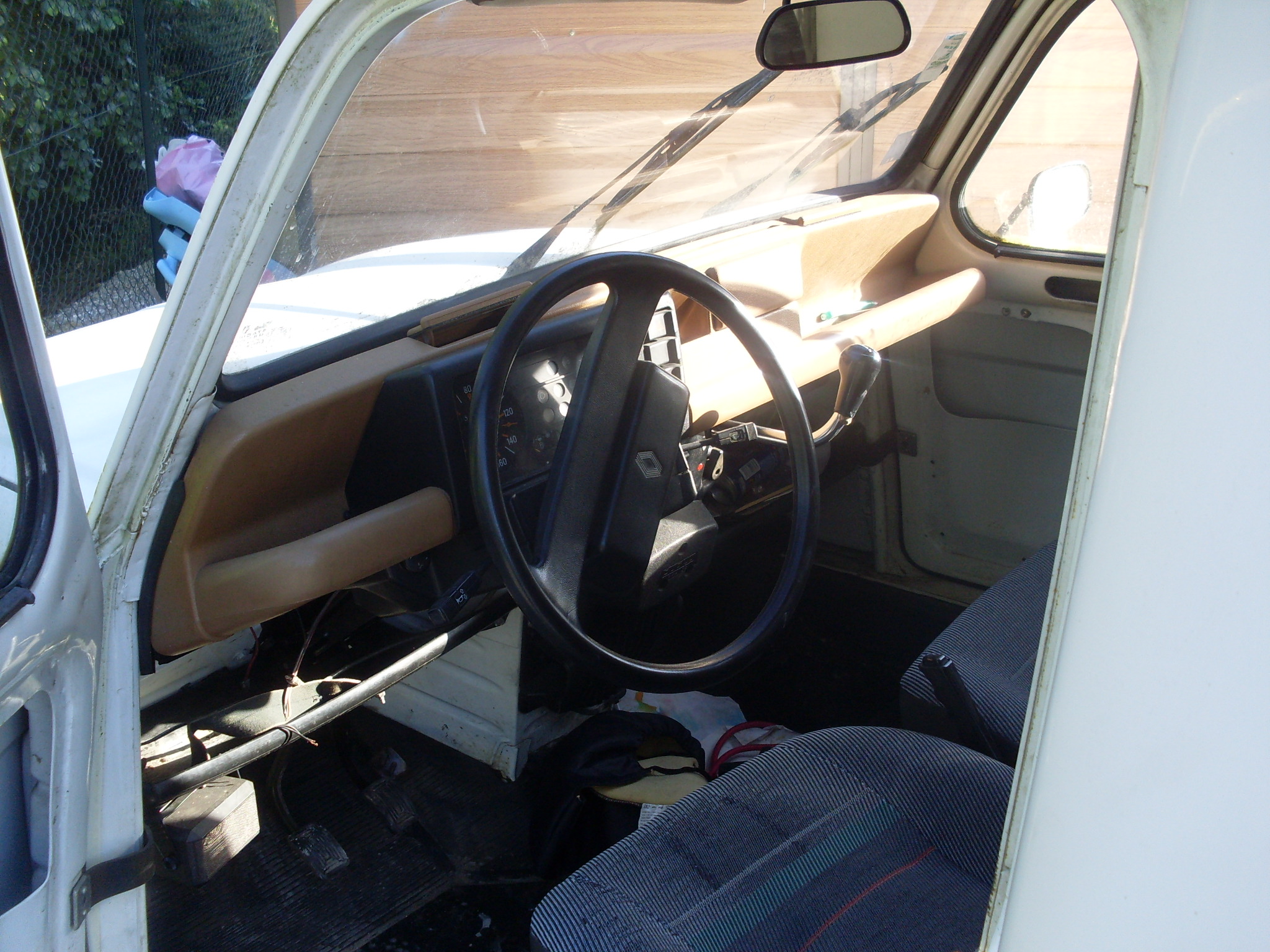

A l'intérieur, on trouve 2 siège de R19, pas super bien adaptés. Le compteur indique un peu plus de 134 000 km. Le châssis quand a lui est en bon état mis à part le plancher avant côté conducteur (du classique)

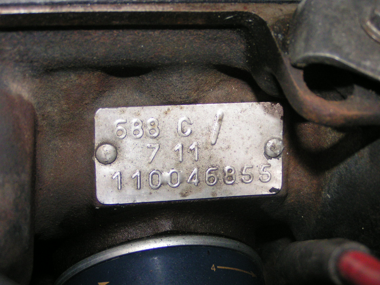

Le moteur est bien un 1108 de F6 (688 7 11 contre 688 7 12 pour les GTL)

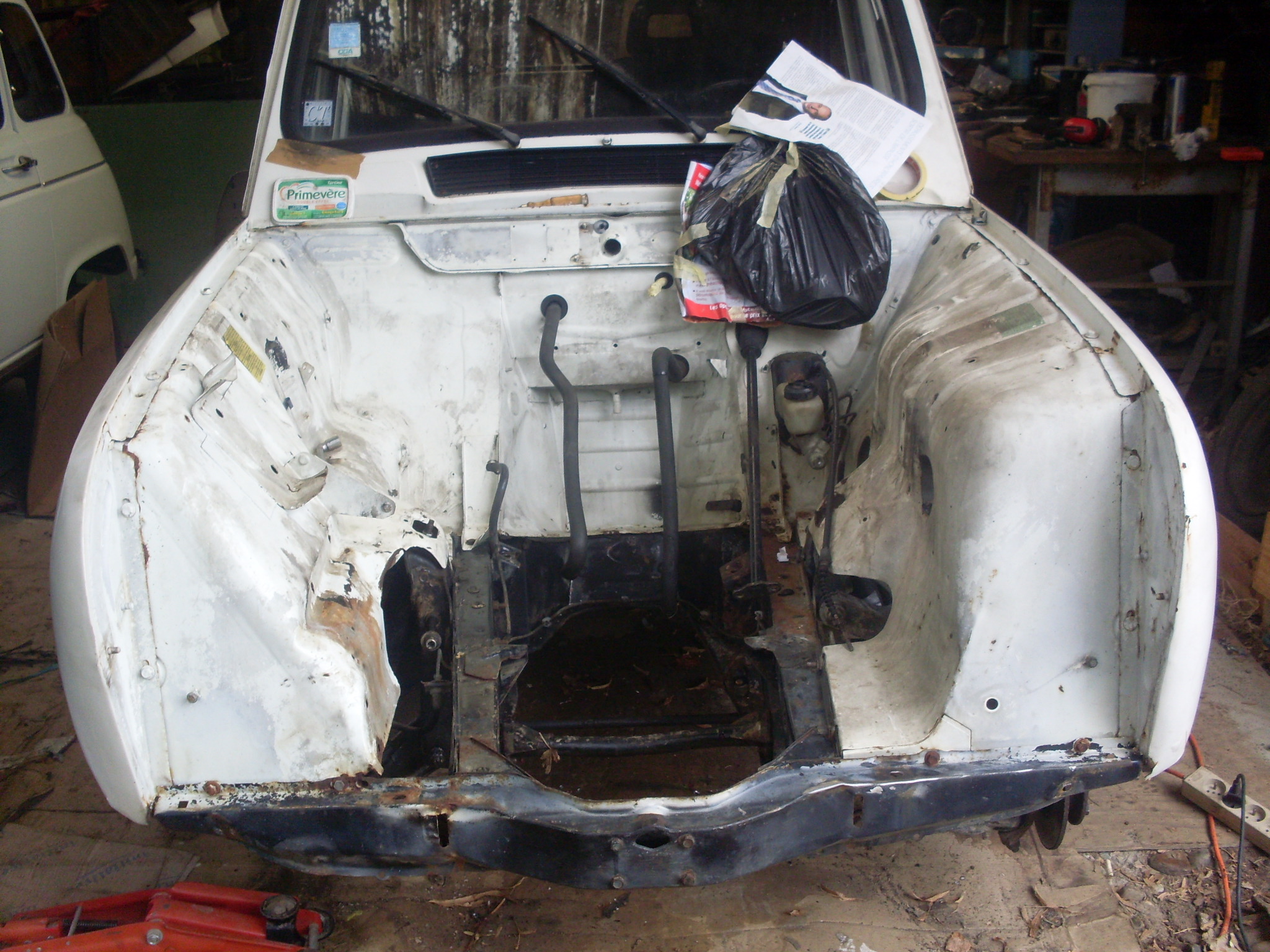

Hop le compartiment moteur vide

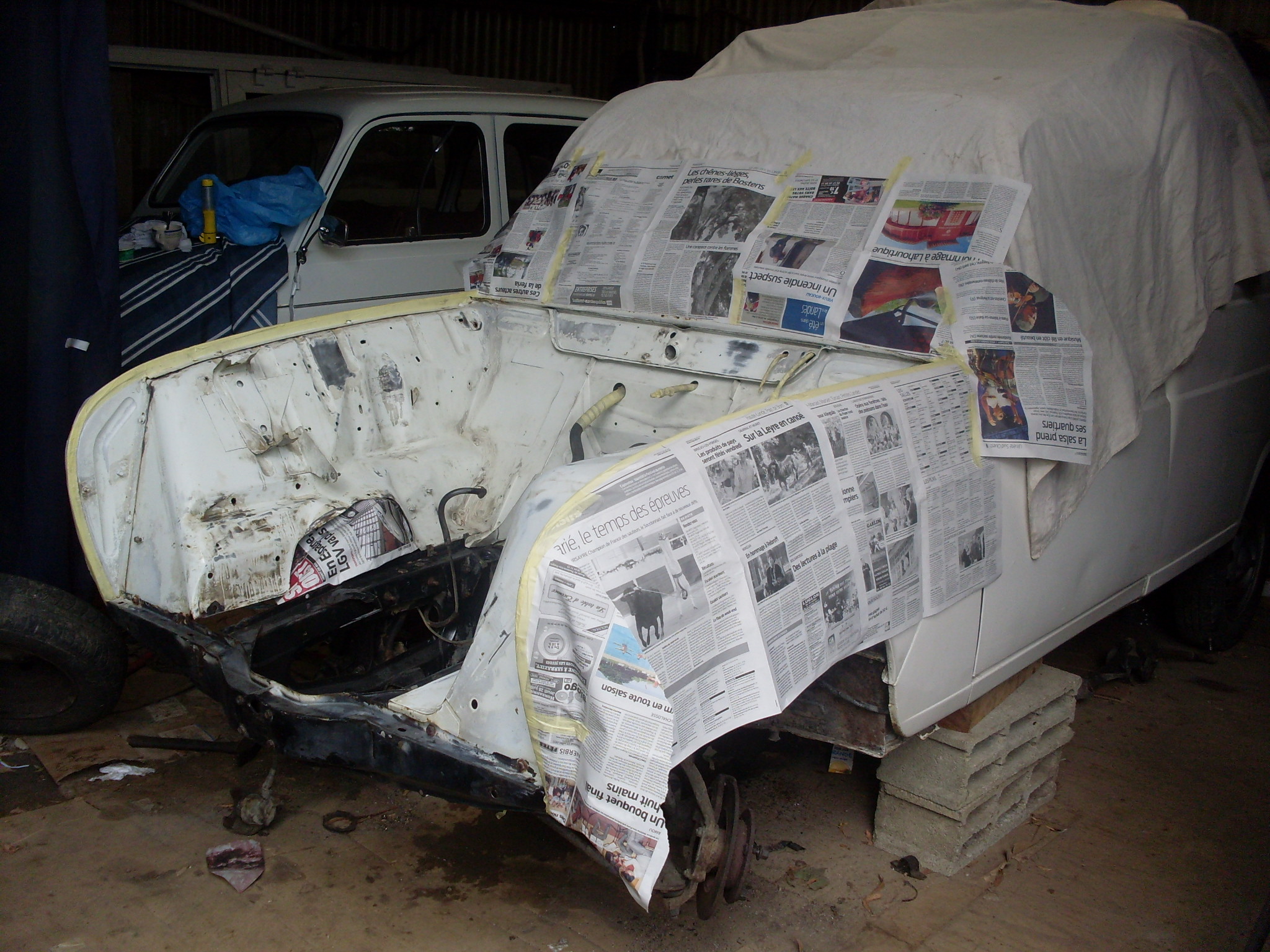

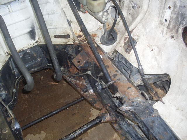

Un peu de rouille superficielle que j'ai brossé à la brosse métallique sur meuleuse, puis traitement au rustol
Idem pour les quelques endroits rouillés du compartiment moteur, brossage, rustol
Puis on masque
Et peinture à l'aérographe
tellement plus pratique qu'un pistolet à peinture, ça évite de devoir tout cacher autour
J'avais de la peinture blanche trop salissante, de la noir trop foncée ... donc on mélange
On voit bien que l'aérographe ne nécessite pas de tout cacher (tuyaux de chauffage)
On démasque après avoir passé 2 couches
Puis on remet en place le faisceaux électrique et tous les caches câbles
