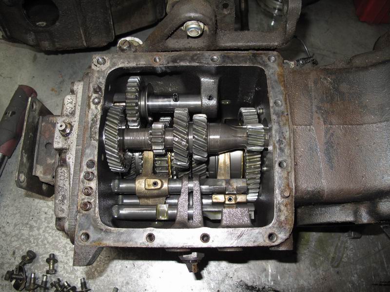

Si tu mets trop d'huile cava pisser partout...

Sinon, tu démonte le couvercle de boite, ça permet de voir le bouchon de remplissage par l'intérieur, et donc de pouvoir mettre le bon niveau. mettre trop d'huile, ce n'est pas trop bon pour la boite.
Re: [Boite]Pb vis de remplissage
Micka52 a écrit :Sinon, tu démonte le couvercle de boite, ça permet de voir le bouchon de remplissage par l'intérieur, et donc de pouvoir mettre le bon niveau. mettre trop d'huile, ce n'est pas trop bon pour la boite.
Dans ce cas, ATTENTION aux 3 billes qui vont gicler :wink:
Vis de l'avant du couvercle à enlever en dernier et couvercle à soulever délicatement les billes sont sur les 3 ressorts que tu vois (en bas à gauche)
POUR INFO : Remise en, état boîte Sinpar : http://www.retro-meca.com/restaurations ... sinpar.htm
Serge, pourquoi les bille giclerai ? Elles sont sous les ressorts y a pas de risque, et j'ai jamais vu un ressort de boite me sauter à la figure ^^
tonton4L a écrit :Serge, pourquoi les bille giclerai ? Elles sont sous les ressorts y a pas de risque, et j'ai jamais vu un ressort de boite me sauter à la figure
La dernière fois que j'ai enlevé le couvercle une bille est partie . . . je la cherche encore :P
Micka52
Messages : 2940
Message par Micka52 »
Il n'y a qu'à toi que c'est arrivé alors :p Dans mon cas, ça ne bouge pas. Et je laisse toujours 2 vis en diagonale pour décoller le couvercle, au cas où un truc voudrait se sauver.
