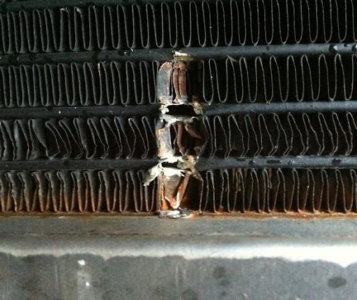

Bendix a écrit :met une photo, mais le radiateur dont tu parle est un de R5 :x
Merci Bendix ................... mais on peut dire : ETAIT !!!
:angry: En faisant un trou pour ajouter une patte j'ai foutu un coup de mêche sur 2 ailettes du radiateur ------ > POUBELLE ! :angry:
Acheté il y a un mois !!!!! <span style='font-size:21pt;line-height:100%'> J'ai les boules GIGANTESQUES

Pour ton radiateur, en effet je pense que c'est un de R5, t'auras juste un petit U à fixer là ou il m'est pas présent. Tu peux faire ça avec des rivets pop ou alors tu le brases si tu as le matos pour.

Image ...Voilà cette saloperie de radia :angry:

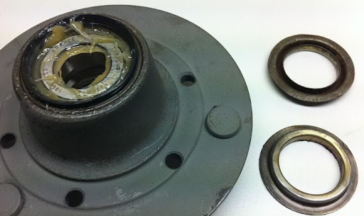

et comme j'ai voulu me calmer je me suis mis sur les roulements et j'y comprends encore RIEN !
J'ai acheté tous les roulements neufs (AV + ARR) ...Mais je me demande si les diverses bagues que j'avais sur les tambours à l'arriere sont nécessaires (ou si ce ne sont pas les bonnes) maintenant que je suis passé aux disques ARR.
Cette bague, une fois le moyeu enfoncé n'a pas l'air de servir à quelque chose puisqu'elle ne s'apuiera sur RIEN !:!! et ne fera pas d'étanchéité
Image ... Et il me reste ces deux bagues dont je ne sais que foutre :angry:

Image ... ça y est j'ai trouvé !

Bear le radia tu as percer le circuit ou juste la protection .
Pour les bagues tu dois avoir une cale qui va entre les deux roulements et une entretoise en plastique qui rentre dans les roulements.

Normalement la rondelle et en appuis au fond sur la tête des boulons, ensuite tu as le roulement (conique ) que tu monte en force en appuis sur ta bague ,ensuite l'entretoise suivi de l'autre roulement que tu monte après avoir mis le moyeu ,avant de monter le moyeu, tu monte le disque .si tu ne remets pas la tôle de protection n'oublie pas de rajouter une rondelle sinon les vis de fixation de l'étrier sont trop longue et touche sur le disque
En noire la tôle de protection

La bague de droite va sur la fusée du bras arr, la bague que je t'ai envoyé y frotte dessus...
Gauthier, ça n'a rien à voir avec ton montage sinpar.
PS : avant de monter des moyeux (av ou arr) pense à mettre les disques :D
