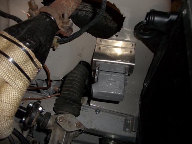

DJON66 a écrit : Photo du montage pour THE COSSE raccordant tout le capot démontable. :wub:
Une cosse supplémentaire alimentera la rampe...
http://www.servimg.com/image_preview.ph ... u=17011943 Image
Top la cosse ! Sa se trouve ou ce genre de chose ? Je veux la même !

Chez Gt2i, ils ont des connecteurs 8 broches! ;)
Commandés, reçus.... Pas encore installés! YAPLUKA! ^^
EDIT : Ils en avaient... :x
rodolpher
Messages : 1870
Message par rodolpher »
4L bc a écrit : Top la cosse ! Sa se trouve ou ce genre de chose ? Je veux la même !
Ce sont des connecteurs Harting pour l'industrie. Ce doit etre IP67 minimum.
http://radiospares-fr.rs-online.com/web ... ng&x=0&y=0 http://radiospares-fr.rs-online.com/web ... ng&x=0&y=0

Voilà Rdolpher à tout , dit il faut aller trouver ça chez Radiospares et pour ceux qui ont acheté chez GT2I ou Oreca ou autre vont se les bouffer en voyant la différence de prix , hein Eric? :P .

Eric il a encore les boules de s'etre fait enfler de la sorte. :angry:
allez tous sur le lien à Rodolpher c'est 10 fois moins cher que GT2I, BPS... et en plus ils ont exactement le même ;)

philgood a écrit : Voilà Rdolpher à tout , dit il faut aller trouver ça chez Radiospares et pour ceux qui ont acheté chez GT2I ou Oreca ou autre vont se les bouffer en voyant la différence de prix , hein Eric? :P .
Connecteurs 8 broches (suffisant pour veilleuses, clignos, feux d'croisement, pleins phares, LP et masse): 8,36€ HT chez Gt2i... Mes doigts vont bien! :D
on n eparle pas du même connecteur pro là ! :)
