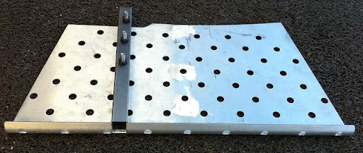

Image <span style='font-size:21pt;line-height:100%'> < ça
Image + ça Image = ça
.... deux prises latérales sous caisse pour un cric Bilstein :D

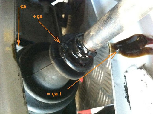

J'oubliais..... en remontant le nez de boite, je vois deux tâches d'huile sous les soufflets de cardans ....... ben ..... quand on a roulé hors du garage (ventre de 4L à terre) pour faire cette P***** de photo du concours, on a flingué les deux soufflets
Image ... cardans à remplacer par des NEUFS !

Image .... quelque chose comme ça ??? :P
Elles sont déjà dans le coffre :D
