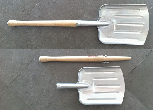

Image ..... :wub: ... Bonjour facteur ..... encore un colis ??? :D
Un cadeau pour qu'Agnès fasse des pâtés au Maroc :P :P :P
Posté : 04 déc. 2010, 13:21
par sam88
Aujourd'hui j'en aurais bien besoins pour déneiger devant mon garage pour sortir ma 4L :P parce que tellement qu'il neige j'ai cassé la mienne :P
