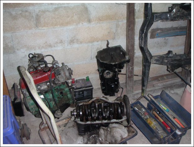

Aujourd'hui c'était réorganisation et gros rangement dans notre antre
En gros la semaine dernière, un technicien de notre ancien iut où on fait un stage nous dit que pas mal de trucs vont être mis à la décharge avant la destruction de l'atelier :blink: C'est pas tombé dans l'oreille de sourds, lundi on débarque avec le Jumper et on charge quelques trucs...une armoire, un casier, un meuble à tiroirs et surtout THE compresseur :waw:

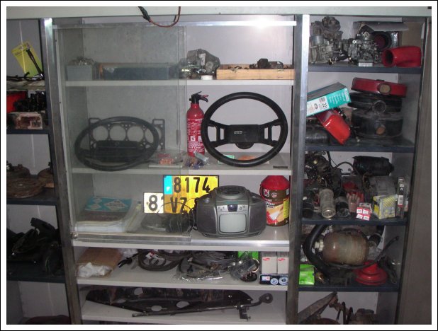

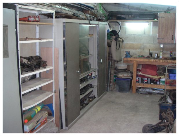

L'armoire en place...
L'étagère des carbus, celle de l'allumage, celle du refroidissement...
Un 1108 délaissé et un 1300 la tête à l'envers...

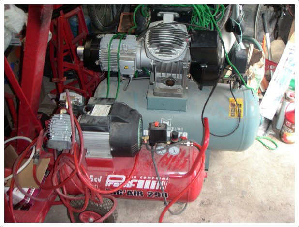

Le fameux compresseur...c'est le gros au fond hein! B) Il a quasiment jamais servi, quel gachis dans la gestion des universités...

Ca fait plaisir de s'y retrouver à nouveau, c'est horrible de bosser dans le bordel :x

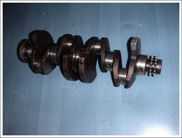

Un vilebrequin d'R5 AT aux côtes origine

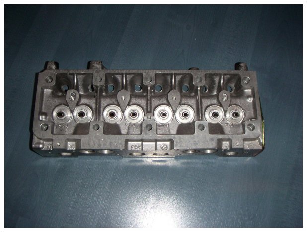

Tant qu'à faire, une culasse neuve à pas chère sur Ebay

Sinon vu que j'ai une culasse neuve, je suis bien chaud pour mettre des soupapes neuves par la même occasion...

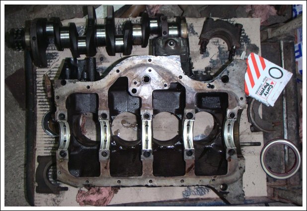

Aujourd'hui j'ai remonté le vilebrequin, je ne vais pas mettre toutes les opérations vu totomatic l'a déjà fait...
Ca c'est juste un petit rappel pour dire qu'une revue technique est INDISPENSABLE...Vrally ne fait pas tout!
On huile bien le tout et on met les coussinets...
Et hop, le tout remonté serré à 6 kg. La vieille clé dynamo Facom de mon papa est absolument géniale. Je préfère ce système de déformation au "déclic" des clés actuelles d'entrée de gamme...

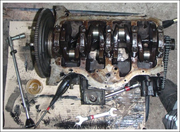

J'ai aussi remonté l'AAC et la distribution. A ce sujet, j'ai une question, sur un TS est-ce qu'il faut que les repères sur les pignons soient calés à l'extérieur (revue technique et MR renault 1108cc) ou à l'intérieur (totomatic et un autre sujet sur Forum Auto) ?

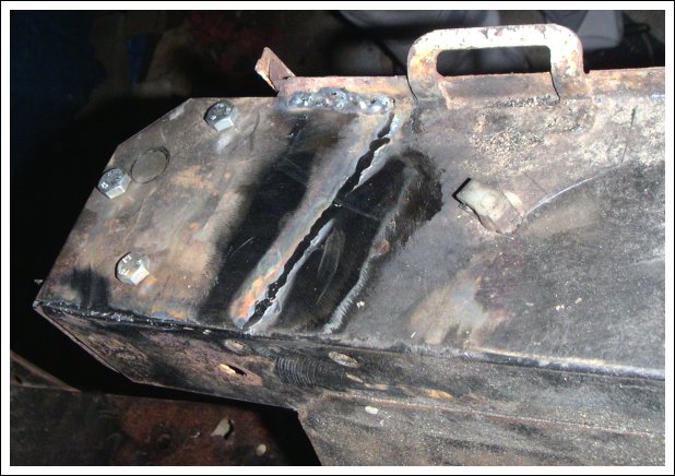

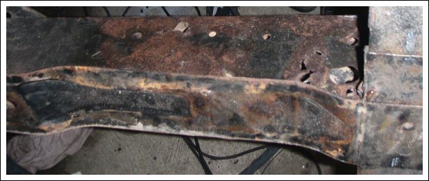

Côté chassis, on avance lentement mais surement, Romain devient un pro du TIG
C'est moche sous la double tôle des supports de train arrière (là c'est le "bon" côté). Heureusement que les double tôle sont dispo chez Renault
Les belles rustines en inox 1 mm soudées par Romain.

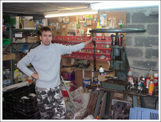

Sinon, un petit outil utile, une presse
Changement des silentbloc de triangle en 5 minutes etc...

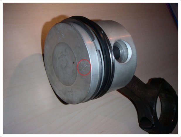

J'sais pas si vous avez été nombreux à devoir faire cette opération, mais j'ai trouvé une boite pour m'assembler les bielles sur les pistons
L'axe etant bloqué dans la bielle, on doit la chauffer et le rentrer rapidement, si on foire cette opération on n'a plus qu'à racheter tout l'ensemble...j'ai préféré laisser ca à un pro :ph34r: 60€ c'est pas la mort!

A ceux qui l'ignorent, les pistons ont un sens vu que l'axe est décalé de 1 mm sur un côté...petite marque vers le volant moteur
