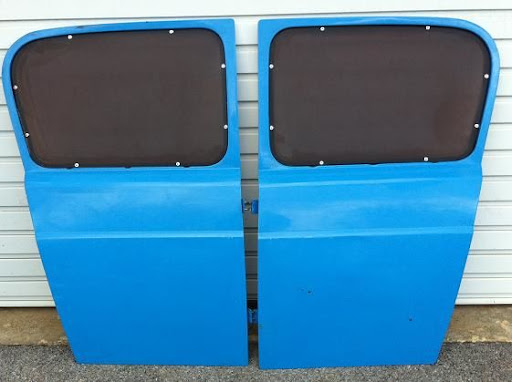

Me dites pas que c'est pas "symétrique", je le sais, ça m'emmerde mais c'est trop tard !!!
Image ... Image
Claude, t'oublies que C'EST PAS DE LA VITESSE !!!! ;)

Comment veux tu comparer la symétrie une fois montées .
Te bill pas Bear ...
