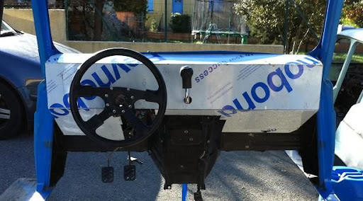

Image ... First test ;)

c'est du plexi?

Alors c'est joli.... mais 2 petites remarques :
- Je serais toi, je ne descendrais pas si bas, et j'essaierai de conserver les 2 vides poches qui sont d'origine sur le tablier, car il sont très très très pratiques (surtout coté passagé)
- Je pense que tu l'as fais trop droit. Il vaudrait mieux 'incliner un peu plus vers le pare-brise par ce que sinon, tu verras mal le compteur.
Il te reste quoi à faire sur la caisse avant de la mettre en peinture ? Elle a l'air niquel... t'as déja mis un coup de noir dedans ?

Lol! Bear en mode j'ai pas le temps hier soir, le voilà qui nous présente un proto le lendemain matin même! ^^
En tout cas je garderais des vides poches!
Et sinon tu gardes le chauffage??

tonton4L a écrit : Alors c'est joli.... mais 2 petites remarques :
C'est une EBAUCHE ..... allez y, y a certainement des tas de trucs auxquels je n'ai pas pensé ..... me reste qu'UN neurone ..... et il est pas frais
- Fab : carbu commandé / Merci
- Nan, c'est pas du plexi, c'est de l'alu (deux feuilles prenant en sandwitch du plastique comme les pare-brises feuilletés), trouvé sur le chantier d'IKEA il y a un an et ramassé bien sûr ;)
- il va être incliné
- elle n'est pas peinte dedans , je le fais au retour de peinture dehors
What else ?

Veux tu que je te mesure la distance mini qu'il faut entre le levier de vitesse et le pare-brise ? ... histoire que tu t''écrases pas les doigts sur le tabord à chaque fois que tu passe la 1 et la 3 :-° :D

Ya aussi les commandes de chauffage, faut que ça soit accessible.
Et sinon la ventilation pare brise, ne pas oublier de faire les trous au dessus, mais ça c'est du détails et tu as déjà du y penser !

tonton4L a écrit : Veux tu que je te mesure la distance mini qu'il faut entre le levier de vitesse et le pare-brise ? ... histoire que tu t''écrases pas les doigts sur le tabord à chaque fois que tu passe la 1 et la 3 :-° :D
Et la 5 :P
