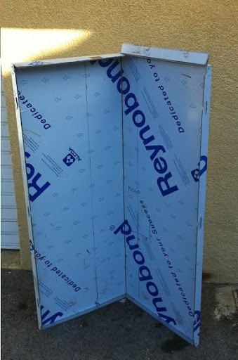

Pliage by Bear
Image ... le produit brut ... ex caisse de je sais pas quoi, déjà plié à 90°

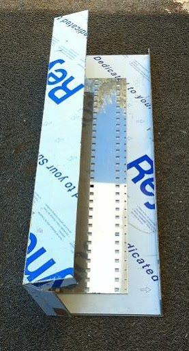

Quelques passages d'une lame de cutter (une 10zaine) sur la ligne de la future pliure,
puis on positionne la pièce à plier sur une surface plane et on y place une plaque rigide dans l'axe de la pliure souhaitée (c'est clair ??)

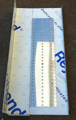

Image ... on positionne la plieuse :D :D On tire ....
Image ... et oualà ... c'est plié :P
