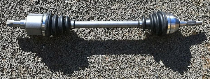

Image ... Today montage des cardans neufs

C'est impec' out ça :)
C'est quel modèle de cardan que t'as pris au final ?
Posté : 14 déc. 2010, 21:57
par tenschy
même les cardans sont classes ^^
