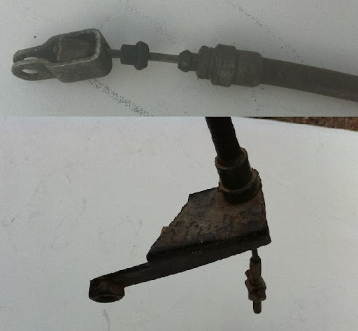

Image ... Sur les 2 4L que j'ai démontées, la commande d'embrayage n'était pas la même
Je pense que pour accrocher sur la patte d'embrayage ci-dessous, c'est celle du bas ???
Mais je ne vois pas OU se vissent les deux boulons ??? :'(
Merci / Bear débrayé
Posté : 15 déc. 2010, 11:55
par petibonohm
C'est le second montage
Les 2 boulons se fixent au SB moteur.
Posté : 15 déc. 2010, 11:59
par tonton4L
Oui, c'est celle du bas qu'il faut que tu mette.
Elle se vis avec le renfort qui tien le SB moteur.
Un conseil, renforce là, car à l'usure, cette pièce à tendance à se tordre, et ça peut finir que t'arrive plus à débrayer.
Je te cherche une photo du renfort que j'ai fais ;)
EDIT : Et oualà :)
Bon le renfort, c'est pas obligatoire hein... c'est pas tous les jour que ça arrive, mais j'ai déja vu ^^

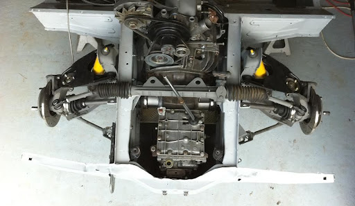

Image... :wub: c'est beau hein .......
Posté : 15 déc. 2010, 13:52
par tonton4L
C'est vrai que c'est tout yoli :wub:
En blanc/gris comme ça, on croirait un proto de constructeur automobile :)

Posté : 15 déc. 2010, 18:16
par tenschy
magnifique
vends la photo à Renault, ils en ont même pas une aussi belle de mégane rs n4 ou de F1!!!!

Posté : 15 déc. 2010, 19:00
par eta121090
t'as fait une traverse en alu sous la boite ?
sinon, c'est vrai que ça a de la gueule ! hate de la voir finie cette voiture !
