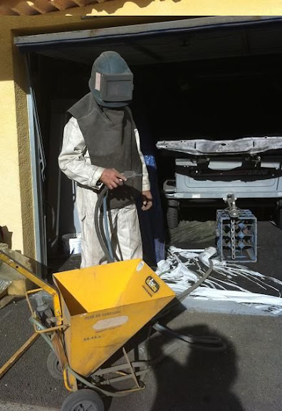

Posté : 29 mai 2013, 23:45
Drake a écrit :..... Chez Kiloutou on me propose une sableuse de compétition, un gros compresseur, et tout ce qu'il faut pour 150€ les 24h je trouve que ça fait cher mais bon... / Merci d'avance
Sujet découvert ce soir, et donc ma remarque sera sans doute tardive, mais peut être utile à certains ayant "envie" de sabler leur chassis ....
J'ai sablé Tequila. La location d'une sableuse (GROS compresseur + pistolet + casque, voir photo ci-dessous), ma été vendue pour 2 jours.
Mais ATTENTION : 2 jours ce n'est pas 48heures chez Kiloutout, c'est 2 fois 8heures !!!!
Les compresseurs loués ont un compteur horaire indiquant le temps de fonctionnement. Si tu sables 2 jours, tu auras 6 fois 8 heures facturées .... :!
Mais tu seras content de t'arrêter au bout de 8 heures ..................................................... si tu tiens le coup :lol:
Bear qui le referait si c'était à refaire.
Image Image
