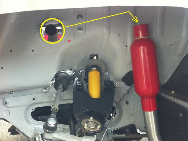

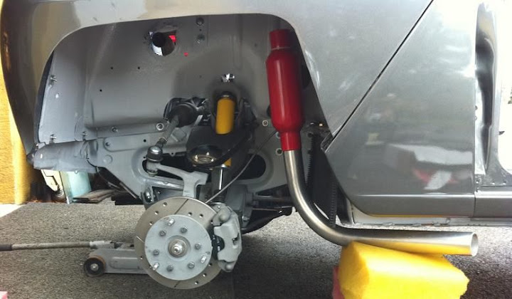

Pour vous expliquer, je vais vous faire une photo et je reviens ;)
Image ... je voulais faire comme ça
Image ... avec mon matos à moi
Image ... il faut réaliser cette liaison
Image ... pour que ça donne ça

Posté : 08 janv. 2011, 13:16
par mathlo82
Une question bete, t'as un poste a souder?
Si c'est le cas, tu achete les coudes, reducteur qui faut chez GT2I ou autres...
Tu assemble, et tu pointe tout ca(avec une baguette alu)
et tu va chez le premier soudeur de ton bled, pour qu'il te soude tout ca au semi-auto.
C'est pourtant simple, non? :P
Je vois pas pourquoi t'en fait tout un plat...
Posté : 08 janv. 2011, 14:11
par mathlo82
J'ai dit une betise, aussi grosse que moi :rouge:
Je recapépette:
Tu achete, coude, reducteur et jonction qui faut en ACIER
tu pointe tout ca, tu fais souder ca par un pro...
et tu emboite tout ca ;)
Pour moi, c'est la meilleur et plus simple solution.
Posté : 08 janv. 2011, 14:21
par Kéké

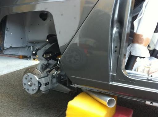

Alors, à ta place, j'aurais mis ta bombe cerise dans le sens de la première photo ( bien plus simple à mon idée ) et aurais fini avec le tube cintré.
;) Kévin
Posté : 08 janv. 2011, 15:43
par Attila
Kéké a écrit :Alors, à ta place, j'aurais mis ta bombe cerise dans le sens de la première photo ( bien plus simple à mon idée ) et aurais fini avec le tube cintré.
;) Kévin
$=) Pour le sens
L'encombrement n'ai pas un problème.je viens d'aller voir sur une 4l d'origine J'ai même moins de place que toi du à la barre jeune qui et en biais qui se fixe sur l'arceau .j'ai aussi plus d'encombrent avec les support d'amortisseur et mon aile est à la même emplacement .donc j'ai pas plus de place que toi .Regard sur ma photo l'inclinaison du tube en sorti du pot car comme tu as mis j'ai peur que quand tu braque le pneu frotte sur le tube.
Ma sortie sort au même emplacement auquel tu veux la faire sortir .on vois pas bien sur la photo ,elle est en diamètre 50 .bon la elle est un peu écrasé
