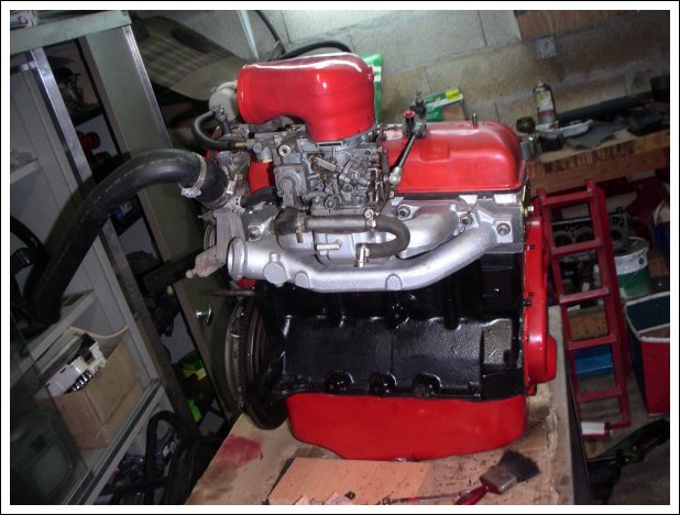

Aujourd'hui le moteur est remonté entièrement, il manque juste les supports...
Le rouge c'est + 10 cv ^^

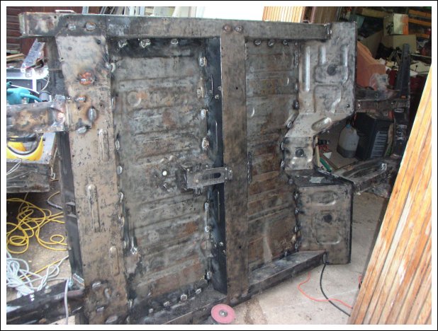

Les soudures du chassis sont terminées aussi...

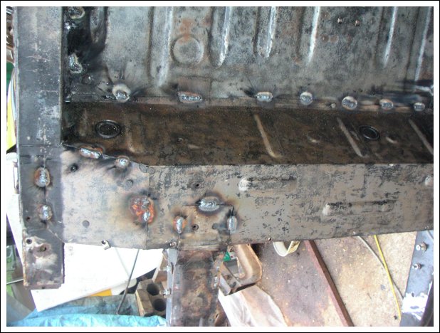

Les belles double toles toutes neuves (tôle de merde au passage, pourtant c'est de la pièce Renault :x )

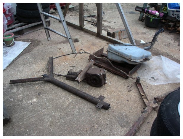

J'ai démonté aussi les éléments Sinpar, "bonne" surprise avec l'arbre central dont une cornière s'est cassée, bouffée par la rouille! On la voit à droite, à côté des pneus...
Heureusement qu'on a un arbre en stock...

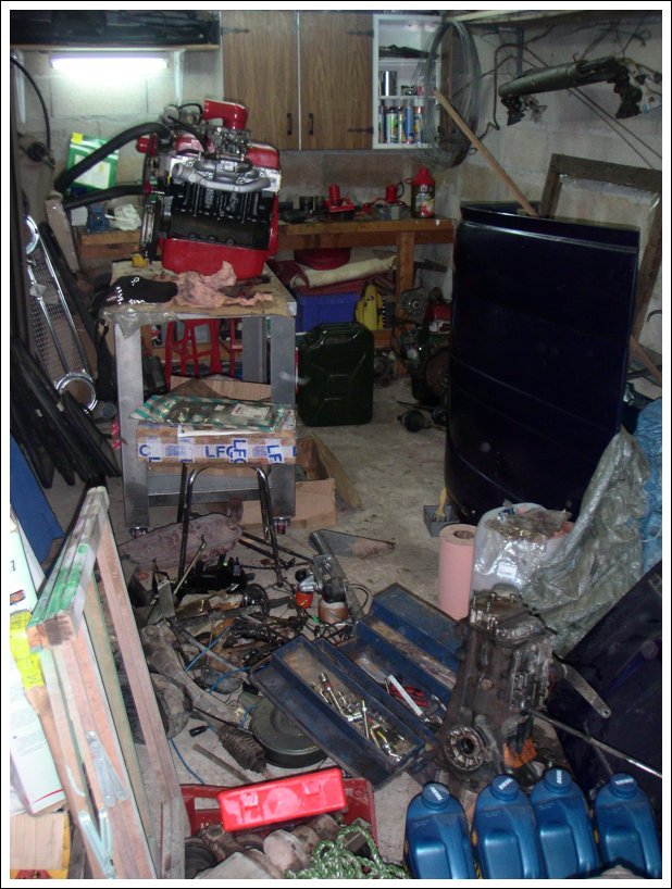

Et voilà l'état du garage...vivement que tout le monde vienne chercher les pièces réservées ^^
tu m'étonnes... je dirais même plus, le rouge.. c'est 130cv :wub:
très joli taff Max !
QUESTION !
moi qui vais avoir ça à faire bientôt, pourquoi on ne fait que des pointillés et pas carrément des cordons continus? j'imagine que y'à une raison mais laquelle? :D
wiggys92
Messages : 4185
Message par wiggys92 »
C'est surtout une question de poids et de temps passé en soudure, tu n'auras pas beaucoup plus de rigidité en faisant un cordon sur toute la longueur...
Accessoirement le gaz pour le poste à souder, ça coute cher :D
bigdog132
Messages : 1374
Message par bigdog132 »
Si au contraire tu auras beaucoup plus de rigidité si tu fais un cordon en continu. C'est d'ailleurs pour cela qu'il ne faut pas le faire quand tu renforce tes triangles avec une plaques comme sur les renforcés d'origine qui n'ont que trois points de soudure de chaque côté. Sinon ce ne sont plus les triangles qui morflent mais les pièces en amont ;)
Messages : 4953
Message par nickie »
bigdog132 a écrit : faut pas le faire quand tu renforce tes triangles avec une plaques comme sur les renforcés d'origine qui n'ont que trois points de soudure de chaque côté. Sinon ce ne sont plus les triangles qui morflent mais les pièces en amont ;)
heuu ça me paraît louche c'que tu dis, le triancle il est pas supposé se tordre!! :D
bigdog132
Messages : 1374
Je te parle en usage TT et je n'ai pas dis qu'il se tordait ;)
