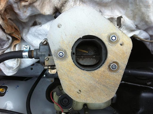

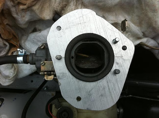

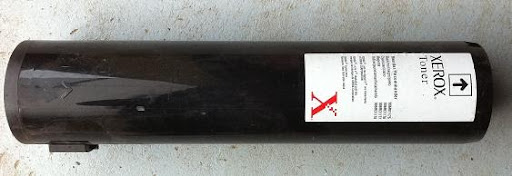

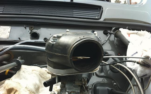

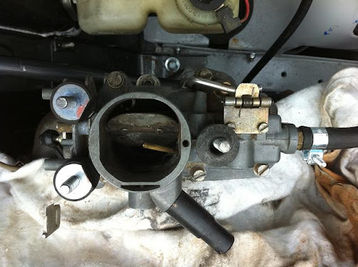

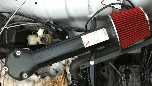

Ca va carburer (en 7 étapes) ???
Image ... origine
Image ... étape 1 : une plaque d'alu "ake un joint qui va bien"

Image ... étape 3 : une coiffe de Kéké :D
Image ... étape 4 C'est pas dans l'axe ! ! ! :waw:
Image ... étape 5 : un tube aux bonnes côtes (bon ..... faut chercher un peu hein ..... :D )
Image ... avant-dernière étape (6) : enmancher le tout :P
7ème étape .......... se poster et attendre le BeN :blink:
B'air ;)

Si la boite à air est étanche sur la planche de cuisine, je valide :)
Sinon tu seras emmerdé :P
Posté : 17 janv. 2011, 13:30
petibonohm a écrit : Si la boite à air est étanche sur la planche de cuisine, je valide :)
C'est pas encore serré là :P
Si besoin , l'auto joint bleu (ou d'une autre couleur) est ton ami ;)
Tu peux valider de suite :D

je valide b'air !

La Tequila embarque donc maintenant un morceau d'imprimante !!! MDR !!
(Bon tu me dira, mon faiseau d'autoradio, il vient bien d'un micro onde alors :ph34r: :ph34r: )

Juste une question :blink: .Il ferme ton capot avec ta tuyauterie :-° :ph34r:
