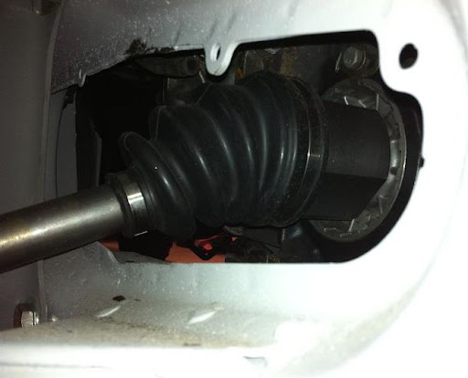

Je posais une question a BeN : comment renfoercer les butoirs sous la caisse .... mais vu qu'il est parti au garage il doit pas pouvoir me répondre avant ce soir ...

Pour en revenir à la partie qui touche et qui se cisaille au niveau de la tôle, chez moi c'est assez loin de la partie qui peut couper ....
le caoutchouc est plutôt ("wouf" comme tu dis Tonton
) à l'intérieur du chassis, donc protégé
dixit)-
- Messages : 6077
Ah oui c'est lautre coté du cardan. Ba on y croirait pas, mais sur une très grosse compression, le caoutchouc peut venir froter sur le berceau en haut.
Enfin moi c'est ce que ça a fait, mais OK j'étais vraiment bas et avec des amortos pourris ^^

Bon j'ai un soucis le soufflet "frotte" en permanence...
Jmi qui est monté de manière similaire ma conseillé de mettre un coup de marteau sur le bras inférieur, il à fait ça à priori sur Jungly.
Mon père est d'accord.
Bon on va démonter demain et diagnostiquer ça. Tu en pense quoi tonton4L ?
