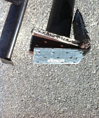

Travail du jour :
Image ... comment entrer Papa dans Maman ?????
1- On nettoie les pieds de Papa (pas fort le soudeur précédent :D )
Image ... plutôt ( :P ) "colleur" que soudeur

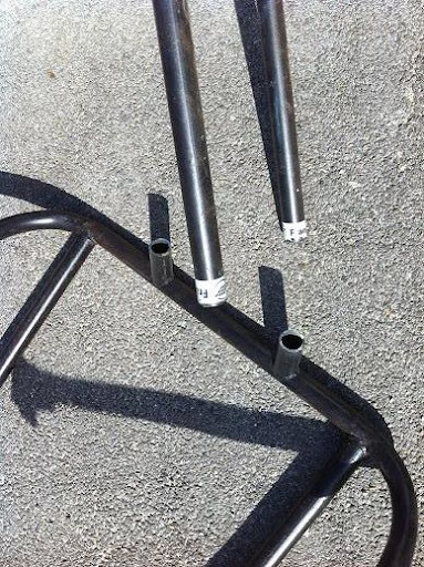

2- On trace Papa pour le couper droit Image

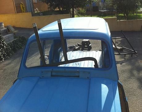

3- 2 Disques et quelques minutes + tard Image
.....'tain le ciel peut nous tomber sur la tête, avec c'tarceau on risque RIEN !!!!

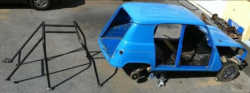

4- Papa dépasse encore un peu Image .... mais ça va entrer (dixit Rocco Siffredi :D )
En fin d'après midi, après avoir essayé TOUTES LES POSITIONS du Kama Soutra (et même d'autres connues uniquement de moi :ph34r: ) c'est rentré :D

Bear découpeur d'arceau .
Tu devrais reprendre les soudures de l'arceau .
Posté : 09 oct. 2010, 22:16
par Chico
à ta place j'aurai décaissé, il te reste un 15ène de vis à virer et c'est bon ...
Posté : 09 oct. 2010, 22:20
Chico a écrit : à ta place j'aurai décaissé, il te reste un 15ène de vis à virer et c'est bon ...
Ouais ..... je n'ai QUE mes deux petits bras musclés pour lever la caisse .... suis pas costaud pour un papy tu sais ...... ;)
Mais je vais certainement être OBLIGé de décaisser car il va (sans doute) me falloir swapper deux chassis :-°
Quand on a enlevé les 15 boulons, faut passer une spatule entre la caisse et le chassis pour le décoler ???

Et un coup de décapeur thermique peut aider ^^
