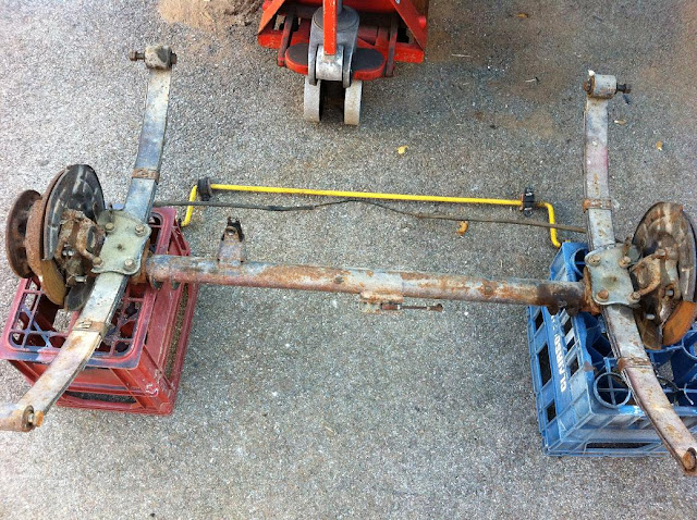

Je suis votre converse depuis un petit bout de temps.
Mais là je comprend vraiment rien au final en inversant ton pont j'ai l'impression que ca change rien à ta hauteur de caisse car tes lames passent dans les deux cas au niveau du centre de la roue quelles soient en dessous ou au dessus.
Après j'ai même l'impression que tu perds en franchissement car ton pont est plus bas en passant les lames au dessus !
C'est peut être juste les photos qui font cet effet !

Je reprends pour ceux du fond qui ne suivent pas ...... :-°
Depuis le début, pour plus de commodité, j'appelle l'essieu arrière "LE PONT" mais ce n'est pas un 4x4 donc, ce n'est pas un "vrai pont" :x
Image ... CA c'est le pont arrière dans sa position d'origine : pont SOUS les lames
l'axe des roues est au dessus de l'axe du pont....
Image ... pont en place : hauteur 17cms sous le pont
Image ... CA c'est le pont RETOURNé ET INVERSé droite/gauche
Le pont est donc maintenant SUR les lames et le côté gauche est à droite et vice-versa pour le frein à main, les freins et durites..... tu suis ????
Image ... on voit bien que l'axe des roues est au dessous de l'axe du pont !!!
AXE Orange = axe des roues
AXE Bleu = axe pont rettourné
AXE Vert = axe pont origine
.....et CA c'est la hauteur à laquelle "devrait se retrouver" Nikita une fois transformée..... :wub:
Tu piges ????? ;)

petibonohm a écrit :La question est : Est ce que le rouge ne va pas tourner sur le bleu ? ++BeN
Je viens de revoir ça ......
comment veux tu que le bleu passe au dessus des lames ??? IMPOSSIBLE : il va buter contre !!!
Oui, je pense pas que ce soit possible, mais c'était la crainte de Scooby.

ton train avance bien ! je vous suis depuis un moment et je pense que renforcer la pièce rouge avec 2 triangles est suffisant !
