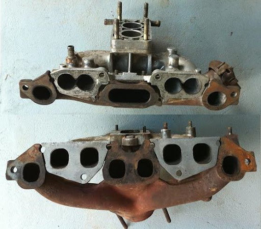

2- Voilà le carbu/pipe que j'avais sur Tequila ... Image
Comme vous le savez (ou pas), j'ai acheté d'autres pipes (2)
avec CE CARBU Image ... Image
Quelle pipe je monte ? sachant que je souhaite y monter aussi le 4 en 1 dont on parle tant ;) ... Image ... Image

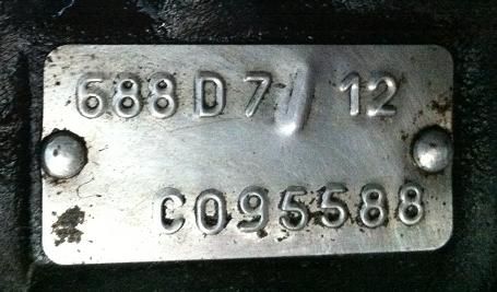

3- J'avais CE moteur ... Image
Le moteur de Rodéo que j'ai aussi est-il plus "performant" ??? ... Image si oui, je prépare celui-là

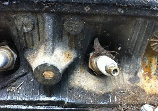

La culasse est "bizarrement striée" Image j'ai pas ces nervures sur les 3 autres blocs :blink:

pour la pipe, prends celle avec les goujons qui sont encore présents sur l'admission (la première sur la première photo) ! elle vient d'une R5 -> même trous que sur 4L et sortie d'échappement en position PnP ! par contre, faudra penser à réhausser le moteur ou à modifier la colonne de direction !
en ce qui concerne tes moteurs, ce sont tous les 2 des 688 D7/12, donc identiques ! prends celui que tu préfères, la puissance est la même !
pour les stries sur la culasse, j'en ai aucune idée ... je ne vois pas ce qu'elles apportent ! -> avis aux experts !
