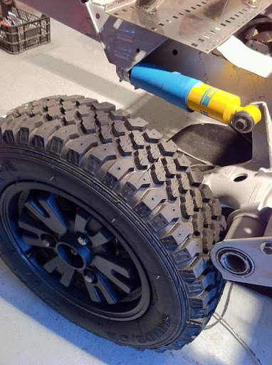

Montage de 4 Bilstein neufs (CG VRally).
Image... ARRIERE
Image ... AVANT
Achat de 6 jantes de TX (LBC / remises à neuf), et 6 pneus Fedima en 155/80/10 pour le désert...(CG VRally)

4 Elargisseurs de voie montés hier.
Image ... AVANT
Image ... ARRIERE
Ben ..... ça touche un peu les élargisseurs d'ailes AVANT, quand on tourne "sec" ou quand on passe dans une "compression". Pas de PB à l'ARRIERE.
