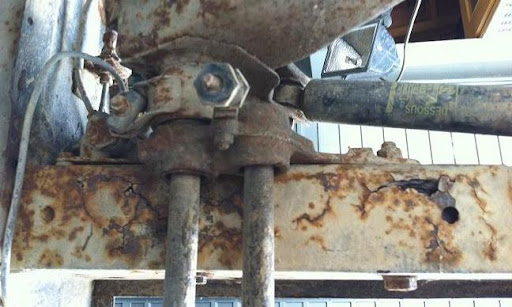

Bon, sérieusement, j'ai ENCORE besoin de vos conseils (puisque vous m'avez dit que je pouvais demander....)..... avant de décaisser la 2ème :rouge:

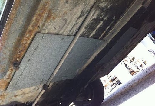

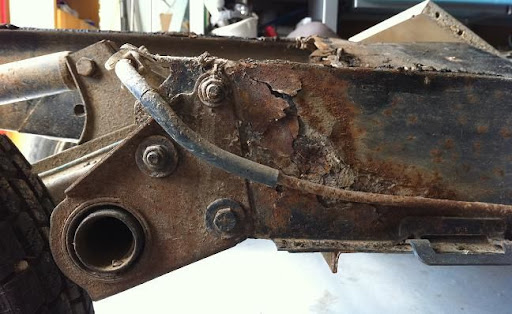

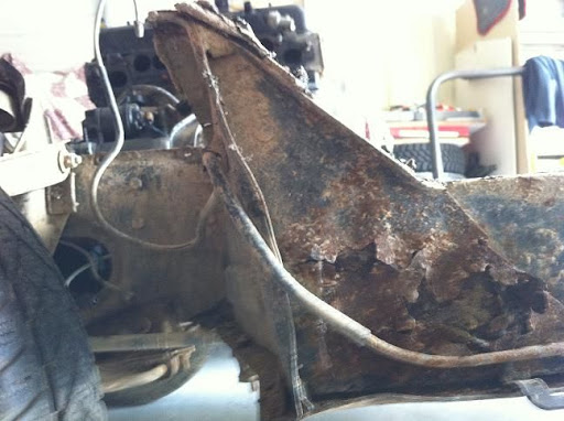

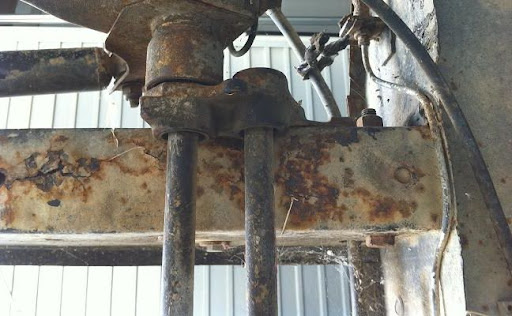

Voilà des photos de mon chassis Tequila
Image ... dessous ARD
Image ... dessous ARG
Image ... Côté ARRIERE droit
Image ... Côté AVANT Gauche

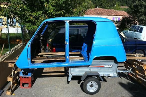

Et voici la donneuse
Image ... intérieur pieds AVANT
Image ... même endroit extérieur

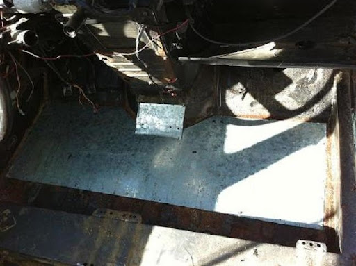

Le plancher AVANT est troué ...... et renforcé avec de la tôle 2mm posée par un porc !
<span style='font-size:21pt;line-height:100%'>Je prends lequel ????
- Quels travaux dans les deux cas ?
Merci - Bear PAS carrossier
Posté : 12 oct. 2010, 14:17
par Alpha Version
Euh moi j'serais pas preneur du premier chassis ...
Le longeron est quand même bien attaqué !
Pour les brancard essaie de décaper pour voir comment c'est en dessous.
Au pire si tu gardes le 1er change les 2 longerons ;) ça va te couter 120€ de pièces et ensuite un peu de soudure vu que t'as déjà décaisser ça devrait pas être trop compliqué...
Après si le chassis de l'autre est en bon état aux longerons ET aux brancards, prends l'autre tu te feras moins chier ;)
