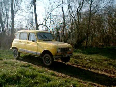

voici le premier vol officiel de Raymonde...
c'était il y a quelques mois mais je viens de retrouver les photos.
décollage
oh! elle plane!
descente...
et elle attérie!
voila ++
edit : les photos remarchent....
