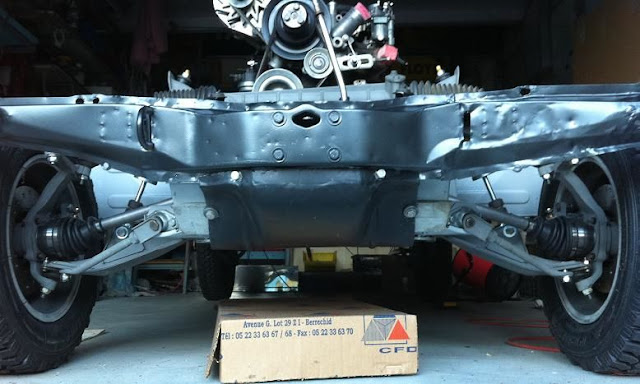

ertiafiwol a écrit : Bin enfet sur la mienne le tirant de chasse est vissé à l'interieur du suport et pas à l'exterieur comme tu l'as fait.
Ok, je regarde ça sur la F6 demain et je corrige si nécessaire.
Si quelqu'un peu confirmer ou infirmer ....
Merci dans tous les cas ;)

+ 1 le tirant de chasse va à l'intérieur j'ai vérifier sur la 4l de ma mère .
Comme ça tu veux dire ???
sur ???
Posté : 22 juil. 2011, 22:16
par ertiafiwol
Oui comme ça .
C'est monté comme ça sur la tienne non?

ertiafiwol a écrit :Bear je me demandé, pour la traverse tu la peint en gris comme la caisse ou tu laisse en blanc ?
Spécial Erta ;) Image <--- Tu vois, maintenant elle est comme les jantes :P noire métal
....et ce que tu vois par terre, c'est un GROS radiateur :D (avec une seule patte le cOn !)
Je vais essayer de pas le trouer celui-lâ :D
Bon, MERCI pour les tuyaux (du carbu), je m'en retourne dans ma tanière supprimer tout ça ...... <---- source d'emmerdes !
Bear mode radical light
Ah bin non c'est pas comme ça sur la tienne ...
Ils sont ou les pros pour nous dire le bon montage...?

OK et un grand merci, une connerie de moins d'évitée :D

Pour Bear c'est bien monté, je viens de verifier dans la rta. ( avec le tirant de chasse reglable c'est different)

Le tirant de chasse ce monte bien à l'intérieur du support .
