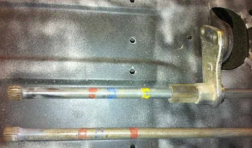

Bear a écrit : Et je réitère ma question posée il y a quelques mois : ces marques sur les barres ....
- ça a une signification ?
- c'est un repère por la réhausse ?
Oui, je crois que c'est pour le repérage gauche/droite tout simplement :)
A confirmer par un pro ...

Bear je passe le chercher quand ce beau châssis ???????????
Pour les barres ça doit être des repères renault .

Pour tes barres, c'est les repère d'usine. Ca fait partit des repères d'identification gauche/droite (en plus des coups de poinçon en bout de barre)
