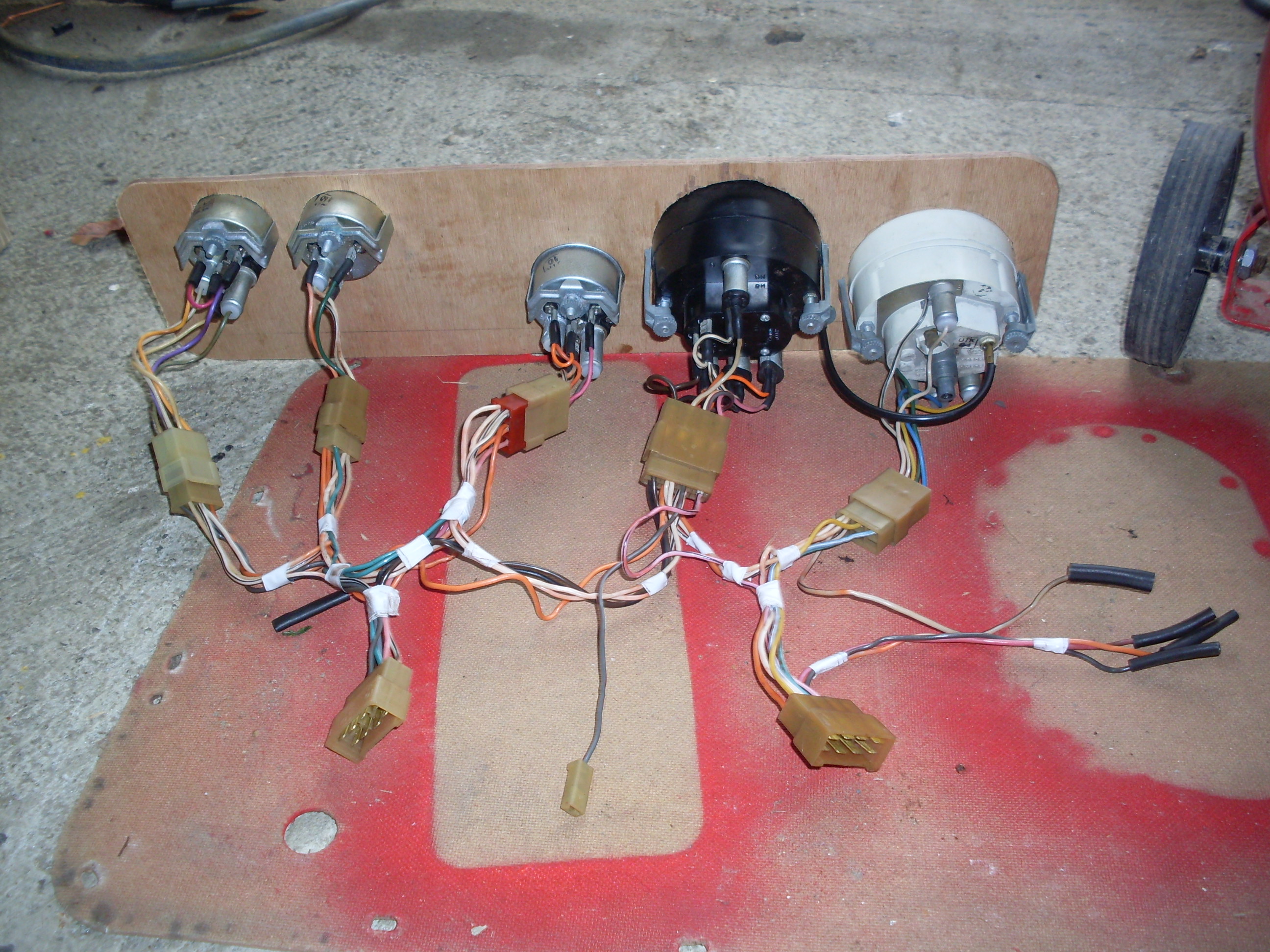

Puis on passe à l'instrumentation du nouveau tableau de bord, il y a quelques mois j'ai acheté un compteur de lada niva avec les sondes
On a fait le tableau de bord en bois dans un premier temps pour mettre les manos en place. On a donc, la vitesse avec les voyants de feux de croissement, clignos et feux de route, le compte tour (dans l'axe du volant) avec les voyants de frein de parking, de batterie et de starter, la jauge d'essence, la température d'eau et la pression d'huile avec le voyant d'huile.
Petit aperçu sur le câblage, il a fallu modifier quelques fils car les manos n'étaient pas dans la même position sur le lada niva.
Et du côté de la 4l, on a coupé et soudé les câbles

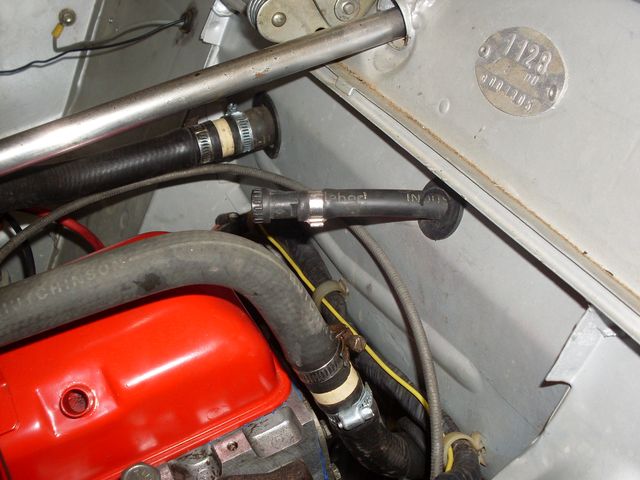

Tant que j'avais la moitié de l'intérieur démonté, j'en ai profité pour nettoyer le radiateur de chauffage et faire une petite modif sur les durites, il parait que c'est bien pratique (hein Lolo :)
J'ai essayé de faire passer les durites plus haut qu'à l'origine car les anciennes durites touchaient le cache-culbu et s'usaient.
Tant que j'avais le nez dans les durites, j'ai bouché proprement celle de la pipe d'admission

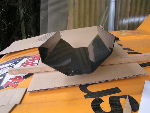

Vous avez pu voir sur l'ancien tableau de bord que le PVC pouvait être sympa pour l'habiller donc on fait pareil pour le nouveau
La première idée pour la console centrale était de mettre 2 plaques jusqu'au planché (un peu comme la Sinpar rouge du 4L Mag), mais après réflexion j'ai préféré faire une sorte de tunnel.
A cause du coupe circuit, ce tunnel aurait du faire 110mm de profond donc j'ai décidé de lui donner cette forme plutôt qu'un simple rectangle qui allait faire plus massif
Voilà ce que ça donne monté
Vu de dessus
