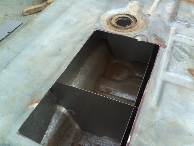

tapis dans l'ombre, je continu toujours mon histoire sans fin...

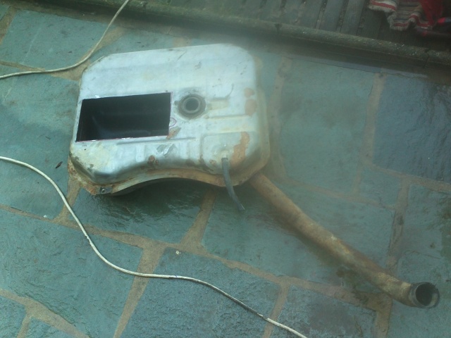

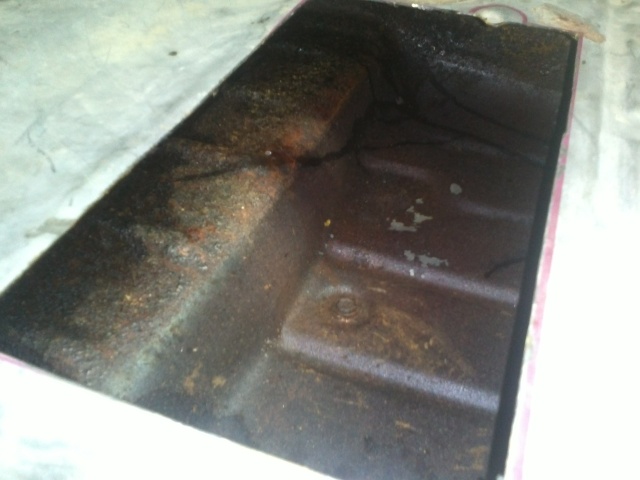

alors c'est pas jolie un reservoir de 30 piges.
je vais installer de la tole dedans j'en ai marre de l'essence qui se trimballe de gauche a droite et d'avant en arriere..

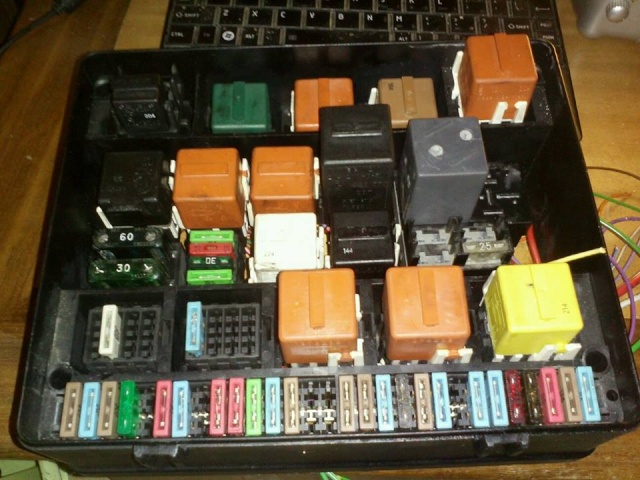

En preparation d'un faisceau 2.0 : avec en plus de la derniere fois:
démarrage de la voiture du compartiment moteur
Alarme
fermeture centralise
et pleins choses

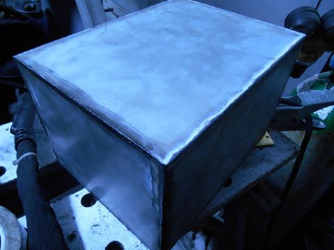

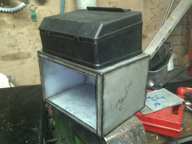

Je ne trouve aucune boite métallique en adéquation a mes besoins donc faut la créer. Apres qqes annees de partiquent c'est bon je maitrise sans brossage ni meulage:
J'aime la boite ira a la place de la batterie sur l'auto
La PARKINSON c'est fini
La boite totalement modulable
j'adore

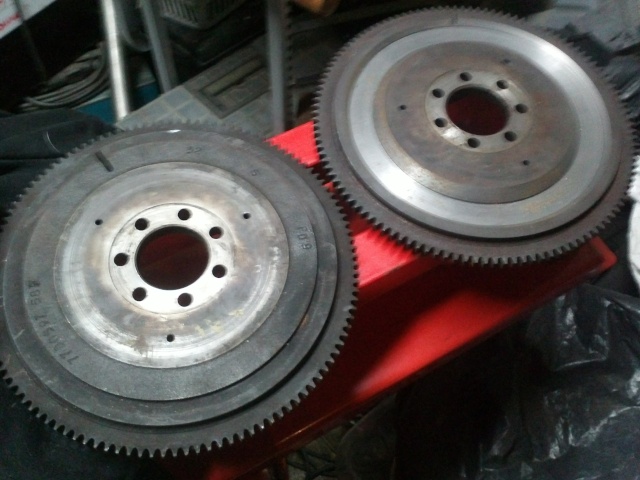

allègement et équilibrqge du volant moteur: - 900 grammes

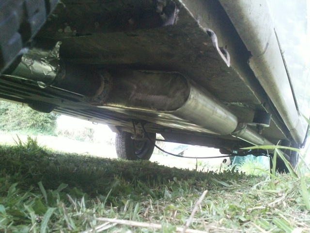

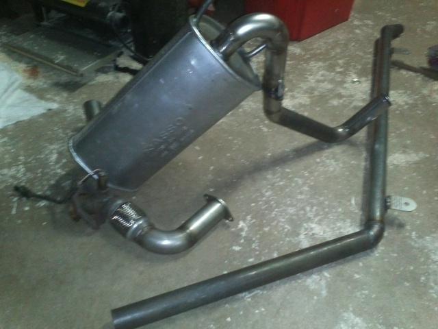

Fabrication d'une ligne complete:
Objectif : faire passer + de puissance et reduire le bruit a l'acceleration.
90% inox : pour que ca ne se voit pas j'ai brosse comme un dégueulasse la ligne pour rendre l'inox rugueux et faire une peinture.
Elle n'est pas finie: je voulais entendre le bruit avant de tout souder. le scotch fait l'etancheite, ca ne sert a rien de finir si ca n'est pas correct.

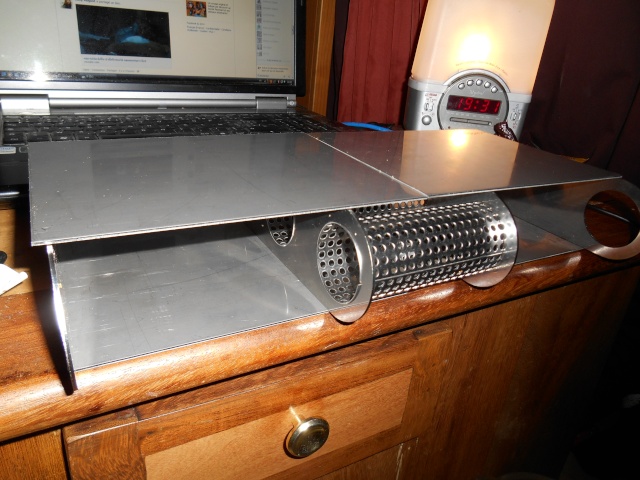

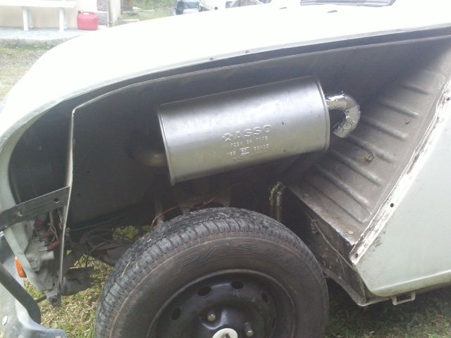

conception et realisation d'un silencieux
Fabrication des morceaux
Ajustements
Pour les intéressés j'ai fait des videos pour le son,
sans mon pot a chicane le bruit est sympa
Avec le pot a chicane (celui sous la voiture) le bruit est bien atténué
