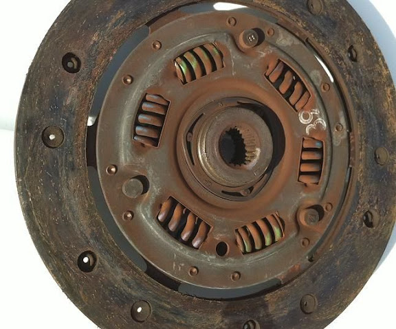

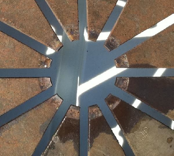

Posté : 03 nov. 2010, 13:46
Image ...Gueule des dents
Image ... Gueule di disque
Borg & Beck 57630 / 12 lames / diametre 180
- Je commande le tout ?
- Kit complet ?
- A part Oscaro , qui ?
- Nbre de dents IMPORTANT ??? tous les kits que je vois ont 20 dents !!!
Ouff ....j'ai subitement l'impression d'avancer GRACE A VOUS ..... j'en ai les larmes aux yeux si SI ...
Bear ému ..... et il en faut !!!!

Commande un kit complet... Oscaro en sorte à un bon prix

http://www.pieceseco.com/liste/35219-50 ... rayage.htm http://www.pieceseco.com/liste/35219-50 ... rayage.htm
Liste des kits d'embrayages dispo chez pieceseco.com pour une GTL S128.
A toi de jouer l'ourson (ils sont fiables et rapides comme vendeurs et avec 10€ de FdP pour une livraison en 24h véridique)
