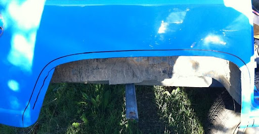

1- Vous prenez une aile AV pourritte .... sur laquelle vous posez l'élargisseur à installer et vous tracez autour.

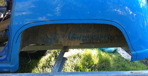

Image ... 2- Vous retracez environ 3cms plus court

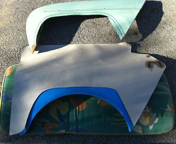

Image ... 3- Vous coupez selon vos idées .... avec plus ou moins de marge
Image ... 4- Avec l'aile découpée, vous faites un gabarit à appliquer sur l'aile définitive

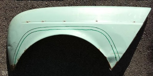

Image ... 5- Tracez

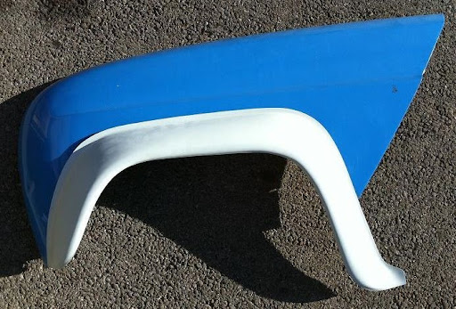

Image ... 7- Présentez l'élargisseur : C'est bon, essai réussi :D ... continuez

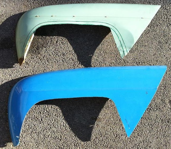

Retournez juste le gabarit pour la seconde aile AVANT et procédez de même ... puis, passez à l'ARRIERE
Image ... Après, c'est un jeu d'enfant :P

J'ai essayé la scie sauteuse : elle saute et la tôle vibre trop, pas bon ! ....... Avec la disqueuse c'est mieux ;)
ATTENTION : les élargisseurs, tels qu'ils sont fabriqués, nécessitent d'être repris avec papier verre avant d'être peints ... personnellement, j'ai eu 2 heures de travail pour les terminer.
Si vous avez + de 2mm à enlever ----> disqueuse
A partir de là, passez au papier verre à la main
C'est "juste" un conseil
Bonne soirée ........ Bear disc man
