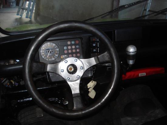

Après un passage à la casse et dépouillage de certaine voiture, on a pu reconstruire un volant. Au début on avait trouvé un volant de R5 GT turbo mais le cuir n'était pas en forme (on l'a gardé qd meme, des fois que cela intéresse qqun...). Par contre on a gardé le moyeu, passé un coup d'antirouille noir dessus.
Ensuite on a trouvé une carcasse de ford escort sport avec un joli volant dessus, après poncage, remise en état du cuir on a adapté l'un sur l'autre (comme papa et maman quoi). Voila ce que cela donne pour le poste de conduite maintenant :
Ensuite on avait repeint l'arrière en noir antirouille aussi, peinture indispensable pour moi cette semaine. Puis on a remonté les garnitures portières.
C'est sobre, cela rend mal sur les photos mais c'est assez classe en fait.
