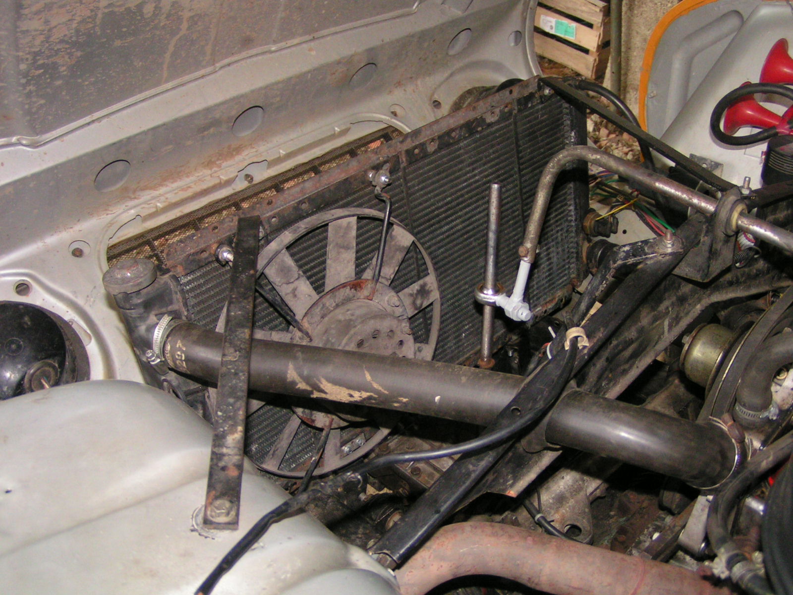

Le radiateur d'Alpine Turbo gentiment descendu de Bordeaux par Papuche et Izno, merci à eux. J'ai passé 1h à redresser toutes les ailettes, mon papa s'est occupé de la fabrication des pattes de fixation pendant que je remontais le moteur avec mon oncle.
Pour l'instant on a monté que le ventilo de R5 AT en automatique, j'ai l'impression qu'il brasse beaucoup plus d'air que ceux de R4. Le SPAL acheté à JC sera monté plus tard, j'ai réalisé les fixations mais mon père doit les peindre en même temps que les pièces de Louvie.

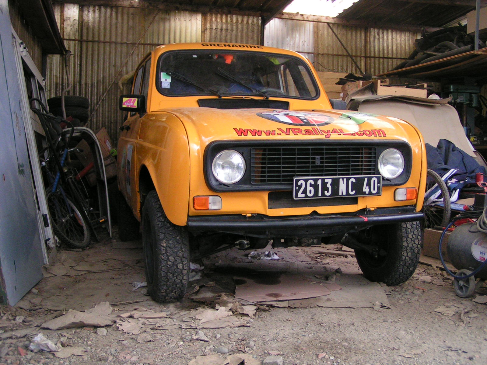

Et pour finir une petite photo de Grenadine sur ses roues :wub:

juste une remarque : monte le radia sur silent bloc et pas en rigide sur la caisse ;)
Scooby a écrit : juste une remarque : monte le radia sur silent bloc et pas en rigide sur la caisse ;)
d'origine c'est monté rigide en haut non?
tu penses quoi de mettre une vis de 6 un peu longue avec genre un morceau de caoutchouc de 5mm entre le radia et la pâte? ou faut vraiment un vrai silent-block?
en bas j'ai laissé les SB d'origine mais j'ai mis une vis de 8 avec écrous freins pour virer la petite entretoise.

D'origine c'est monté dans une bague en caoutchouc.
petibonohm a écrit : D'origine c'est monté dans une bague en caoutchouc.
oui en bas mais pas en haut
en bas j'ai laissé la bague en caoutchouc mais au lieu de mettre une vis de 6 avec la douille de diamètre extérieur 8mm, j'ai mis une vis de 8mm avec un écrou frein et j'ai laissé du jeu.
Pour en haut j'ai remis comme d'origine sauf qu'au lieu de mettre les 2 barres sur la traverse, j'en ai mis une sur la joue d'aile.
Donc en haut c'est en rigide et en bas c'est comme d'origine.
Mais bon moi aussi ça me gène que ça soit en rigide en haut donc je pensais intercaler une rondelle en caoutchouc bien épaisse

Oui une rondelle c'est pas mal !!
