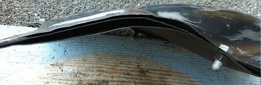

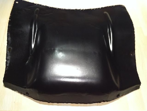

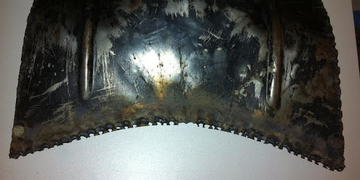

Image ... prenez un mille feuilles ...
Image ... faites en de la dentelle du Var ...
Image ... un coup de peinture ...
et vous avez un magnifique sabot 3 couches tout neuf :D

pour ton sabot, essais de faire 2 ou 3 points de solidarisation au milieu ça le rendra plus résistant: si tu tape au milieu ça peut avoir pour effet de catapulter la dernière plaque => pense à l'effet d'un tir sur deux boules de pétanque qui se touche: c'est la dernière qui se barre
