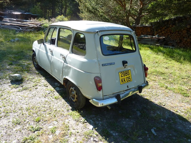

Une nouvelle arrivée ce soir et je suis allée la chercher loin: 500-600m de chez moi!! :P :P Un gars de mon village qui l'avait achetée l'automne dernier pour la retaper pour aller au boulot avec, je lui avais même proposé de lui filer un coup de main mais finalement il s'est acheté une Saab alors il voulait se débarrasser de sa 4l, je lui ai donc racheter le prix qu'il l'a payée.
C'est donc une GTL ex-PTT de Marseille de 89', en 2 places et 6CV fiscaux mais ça va changer :-° :-°, elle a 150 000 et des pourssières, pas de CT (pas de frein: les freins AR seraient morts, une rotule à changer et quelques bricoles.
Elle est loin d'être neuve (ça me change de mes autres poubelles :P ) mais comme la rose est à l'agonie (trop de boulot pour lui refaire passer le CT), après une petite remise en forme, celle-là fera très bien l'affaire pour me trainer au boulot parce que ça me fait bien chier de prendre la Clio en étant plein de boue/poussière.
Le moulin qu tourne super bien
Et le chassis, pas niquel mais pas une ruine non plus
Longeron gauche un peu boursoufflé
Le droit un peu plus :x
Les brancards aussi
Le coffre sans banquette comme c'est une société mais avec les portes AR et un hayon qui doivent venir d'une 62': charnière soudée et béquille
Voilà encore une de plus, ça commence à faire beaucoup mais bon quand on aime...
J'ai déjà quelques idées pour la personnaliser un peu même si il y aura pas de grosse prépa, ça sera juste un déplaçoir.

Ca y est elle refreine, les garnitures de frein Ar étaient décollées et les cylindres fuyaient, tu m'étonnes que ça freinait rien, même au frein à main :P :P. Demain soir je change les triangles supérieurs, les SB sont foutus.
J'ai fait quelques kilomètres avec, qu'est-ce que ça fait bizarre de conduire une 4l d'origine: ça avance rien, c'est tout mou, les 135 accrochent rien mais j'étais content de reposer mon cul dans une trelle :rouge:.
C'est une GTL Société, qui a quelques trucs différents d'une GTL; CG 2 places mais type 1128, 6CV fiscaux, portes AR condamnés, vitres fixes, pas de bandeau de portes ni de cornes de pars-chocs, elle a aussi un coupe-circuit, un porte bidon sous le capot et une petite séparation derrière les sièges.

Un peu de bricolage après le boulot pendant le semaine pour commencer à la remettre en état:
Changement des garnitures et cylindres de freins, purge et changement des amortos par des Koni
Remplacement des triangles avants qui avaient les SB pourris et tant que j'y étais j'ai monté des Koni qui iront bien mieux que les Monroe-pompe-à-vélo qu'il y avait dessus à l'avant, derrière il y avait des Decarbon. Elle a eu droit à une barre stab de fourgonette, avec tout ça, elle devrait moins ressembler à un bateau sans sortir 1€ :)
L'intérieur full options :P :P
Son numéro de La Poste toujours là
Le hayon tout tordu sans fermeture
Elle roule pas trop mal, je change quelques bricoles dessus et CT!!!

Mais non elle est neuve! :-° :-° Elle est pas belle, elle a un peu de rouille sur le chassis mais je m'en branle, je veux surtout qu'elle roule ^^
Ce week-end, j'ai essayé de l'embellir un peu mais j'ai pas fini à cause de la pluie d'aujourd'hui :(
Les sièges avants en skaï, j'aurais bien mis les sièges qui allaient avec la banquette arrière mais la fixation des sièges d'une 69' ont rien à voir avec une récente :x
Demain je vais au boulot avec même si j'ai pas le CT :) :)
