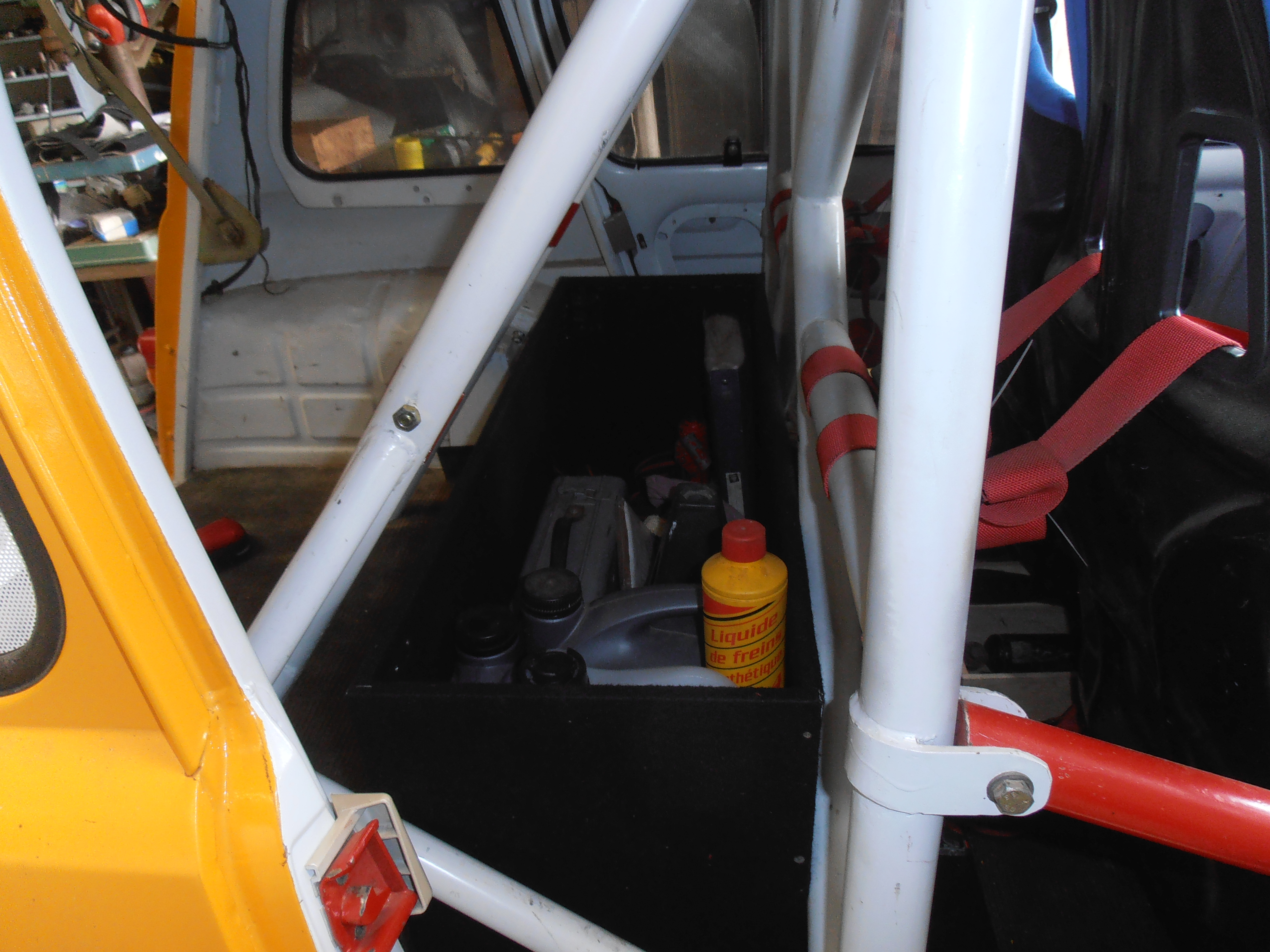

Première opération réalisée avec jp et lily : réaménagement du coffre, en effet, à cause des amortos verticaux et les différents renfort, je ne peux plus rentrer les roues de secours par les portes arrières donc à l'emplacement des roues de secours, on fait un "bac" pour mettre tout ce qui est pièces, huiles, ldr, crics etc
Il restera à s'occuper des supports de roues de secours et de la caisse à outils

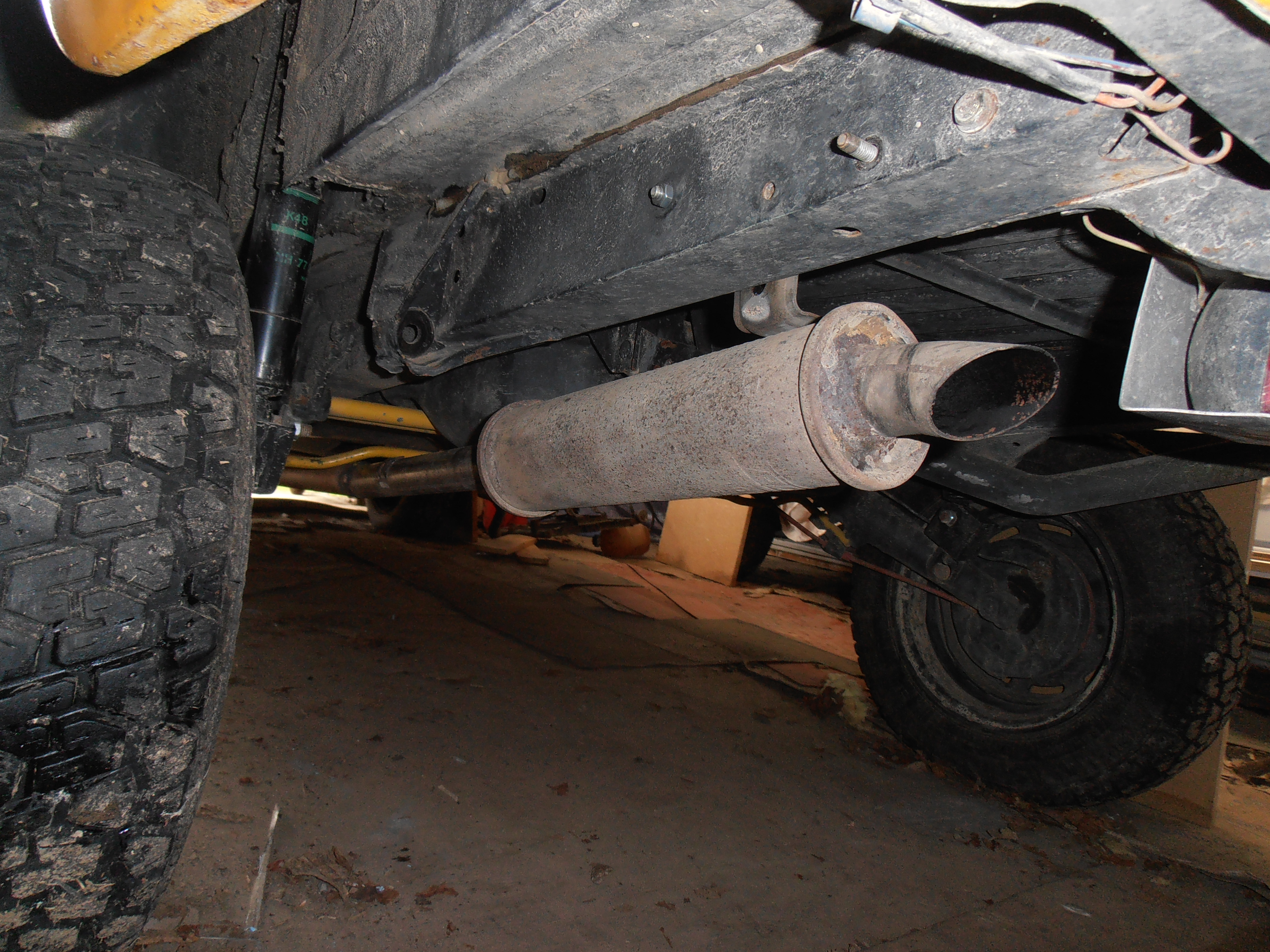

Donc avec jp, nous avons modifié la ligne d'échappement en l'allongeant et en mettant un silencieux de R5 TX à l'arrière (merci Izno pour le silencieux
Donc on a manchonné la rallonge, histoire de pouvoir remonter l'ancien silencieux sur le côté pour les petits déplacements
Vu de dessous, on n'a pas trop perdu en garde au sol, la ligne passe au plus bas 5 cm en dessous de la barre stab arrière, ça devrait aller
