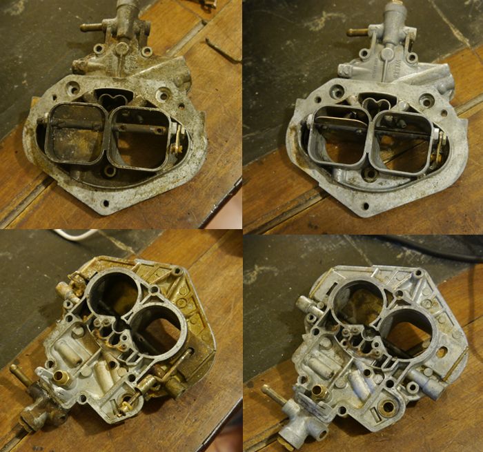

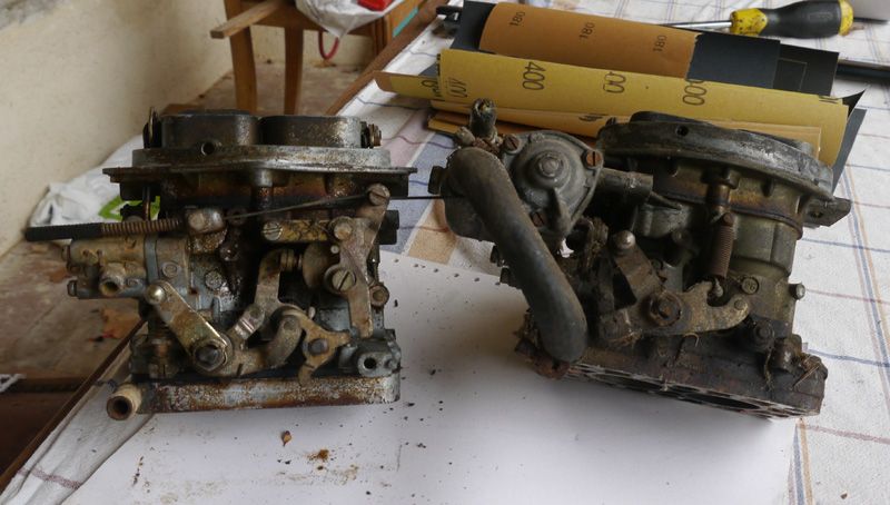

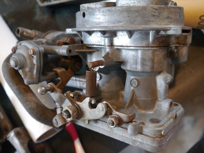

en attendant voila un corps de carbu dégrossi:
juste pour l'info, c'etait lui à droite:
mais entre temps il a aussi mangé un peu de nettoyant frein ;)
et un petit avant-après:
c'est pas mal mais ça m'impressionne pas, surtout comptenu du nombre de passes de 20 min que ça a pris.... mais c'est sans solvant :)
