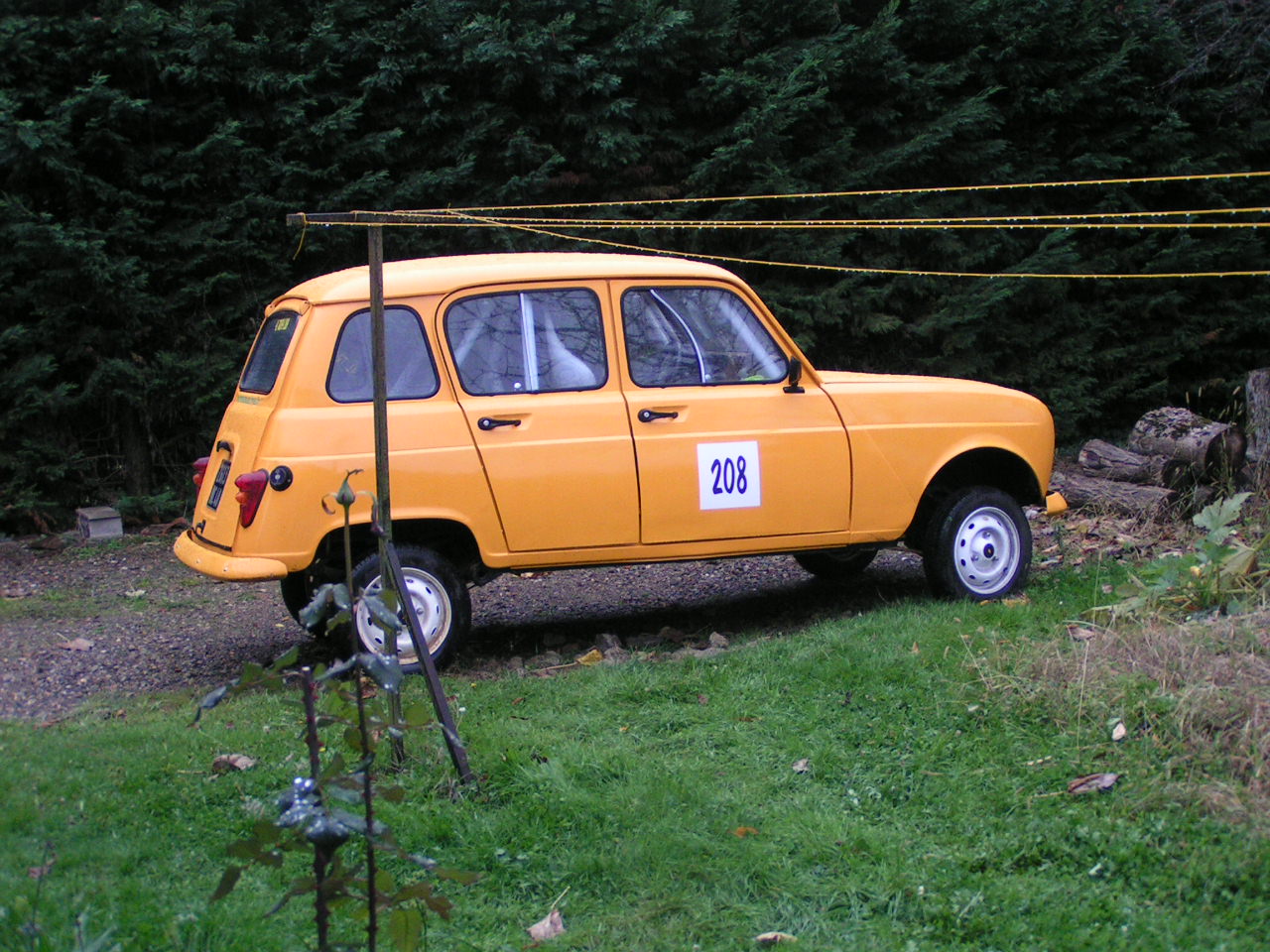

Bon il fait pas beau ça fait c****r donc j'ai pris une photo depuis ma chambre ^^
On peut voir la hauteur de caisse à l'avant, c'est mieux comme ça (même si les amortos vont pas aimer et les cardans non plus) j'espère que ça va un peu se tasser quand même...
On voit aussi les beau "208" ^^ en attendant le 19 février.

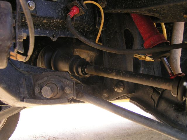

Mais les cardans sa donne quoi?
une 4l une vrai
Mon titino
Ah ben ça va elle s'est un peu tassé, les cardans ils passent à 1cm du châssis donc ça va.
Après niveau amortos ça tape dans les gros trous :s

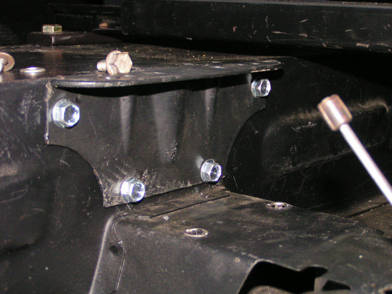

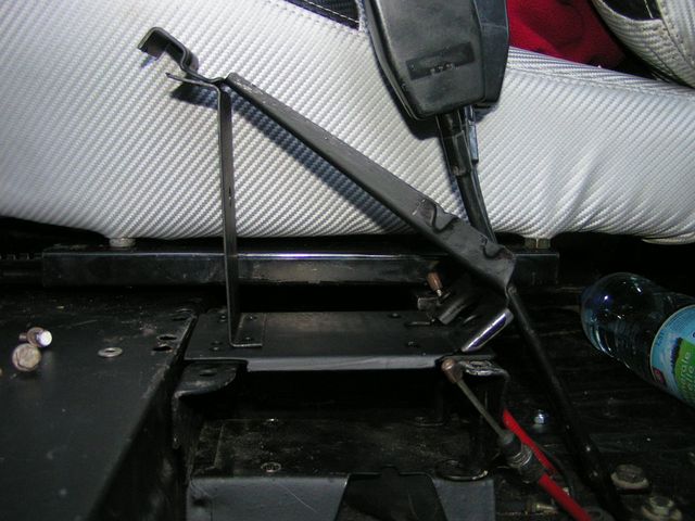

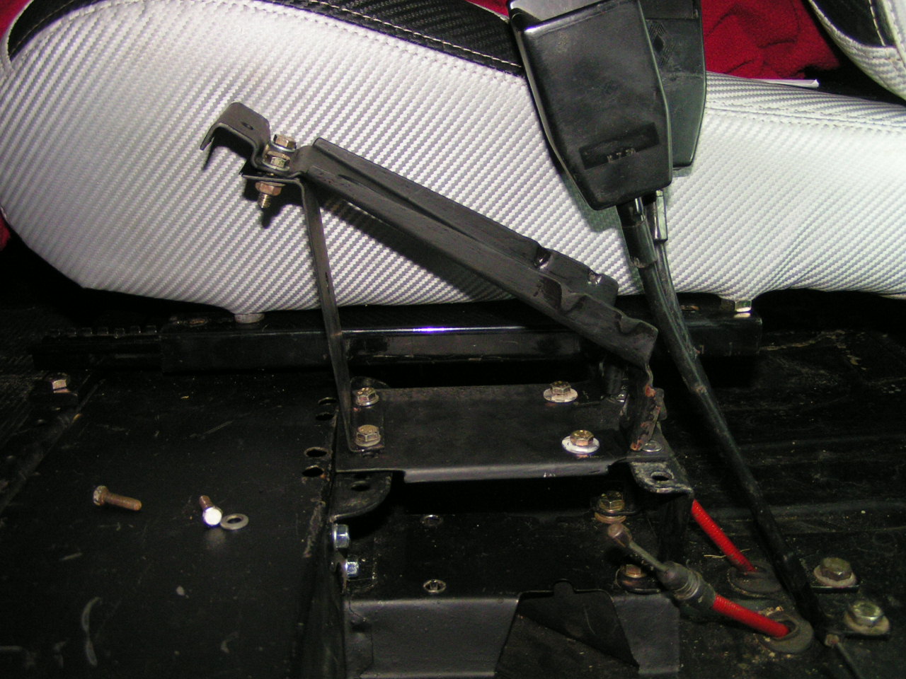

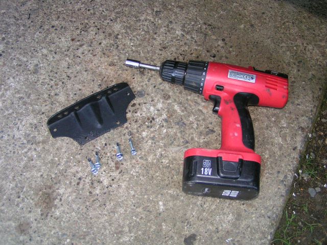

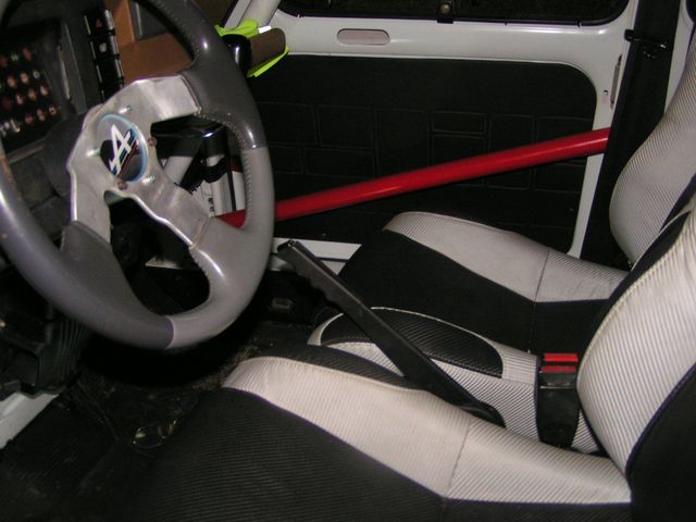

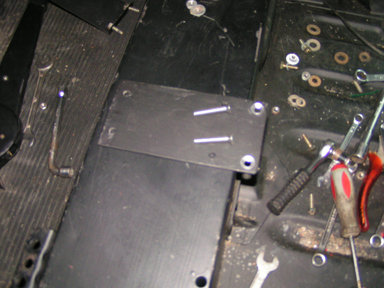

Bon sinon la petite modif pour le frein à main :)
Voilà toutes les pièces
Présentation du principe
4 vis auto foreuses pour fixer le support
La plaque fixée
Une petite tôle qui supportera tout le système
Une fois tout fixé
Puis le frein à main en position désserré
Puis le frein à main serré
Et avec les sièges remontés
Une dernière
Voilà par contre il faudra revoir le système par ce que les sièges touchent le support du frein à main donc on va s'en occuper mardi ;)
Modifié en dernier par Chico le 20 oct. 2013, 19:07, modifié 1 fois.

On attaque avec une petite photo du cardan, il passe "large" maintenant

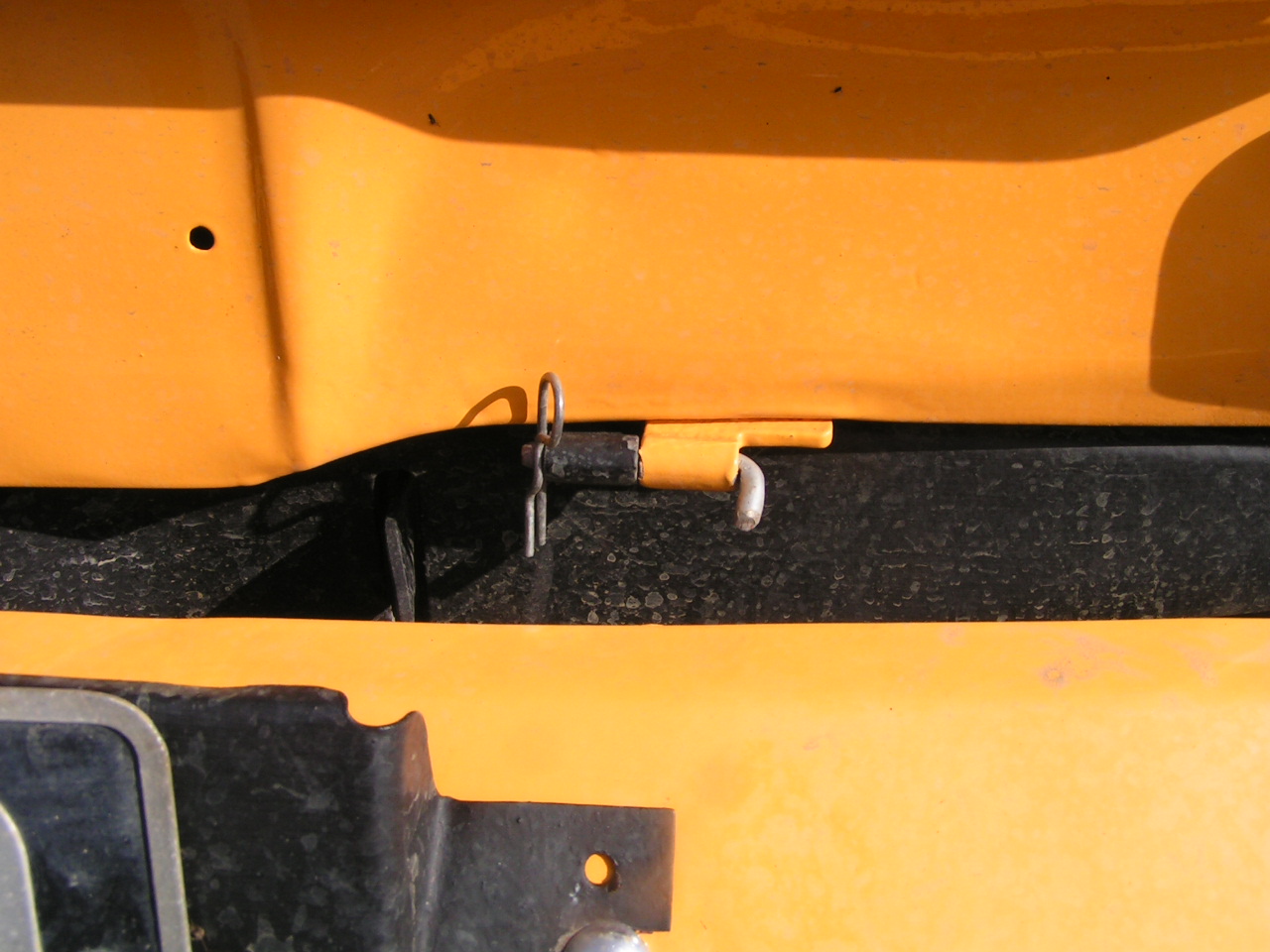

Les goupilles qui tiennent le capot faites par mon père :)

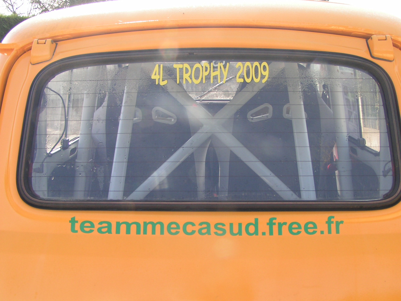

Et à l'arrière l'adresse du site de notre association http://teammecasud.free.fr http://teammecasud.free.fr
