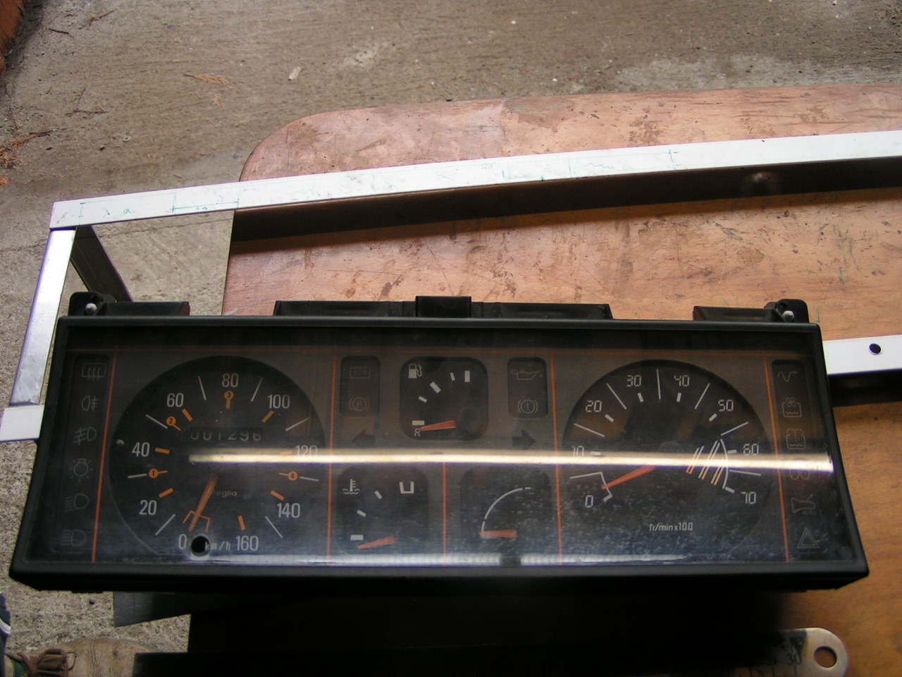

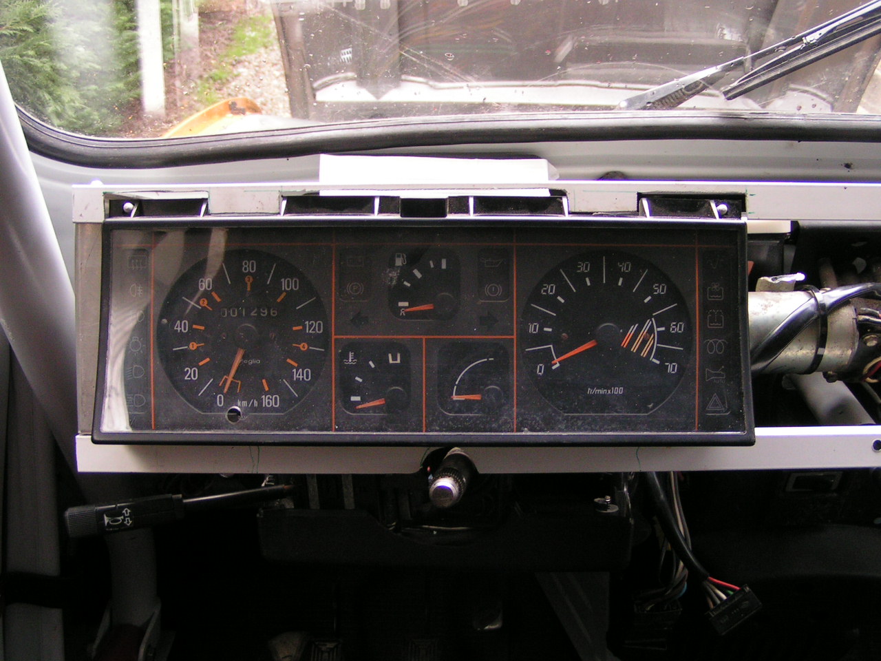

j'dirais plutôt compteur d'espace 1ère génération (vu les traits orange sur le compteur ;))

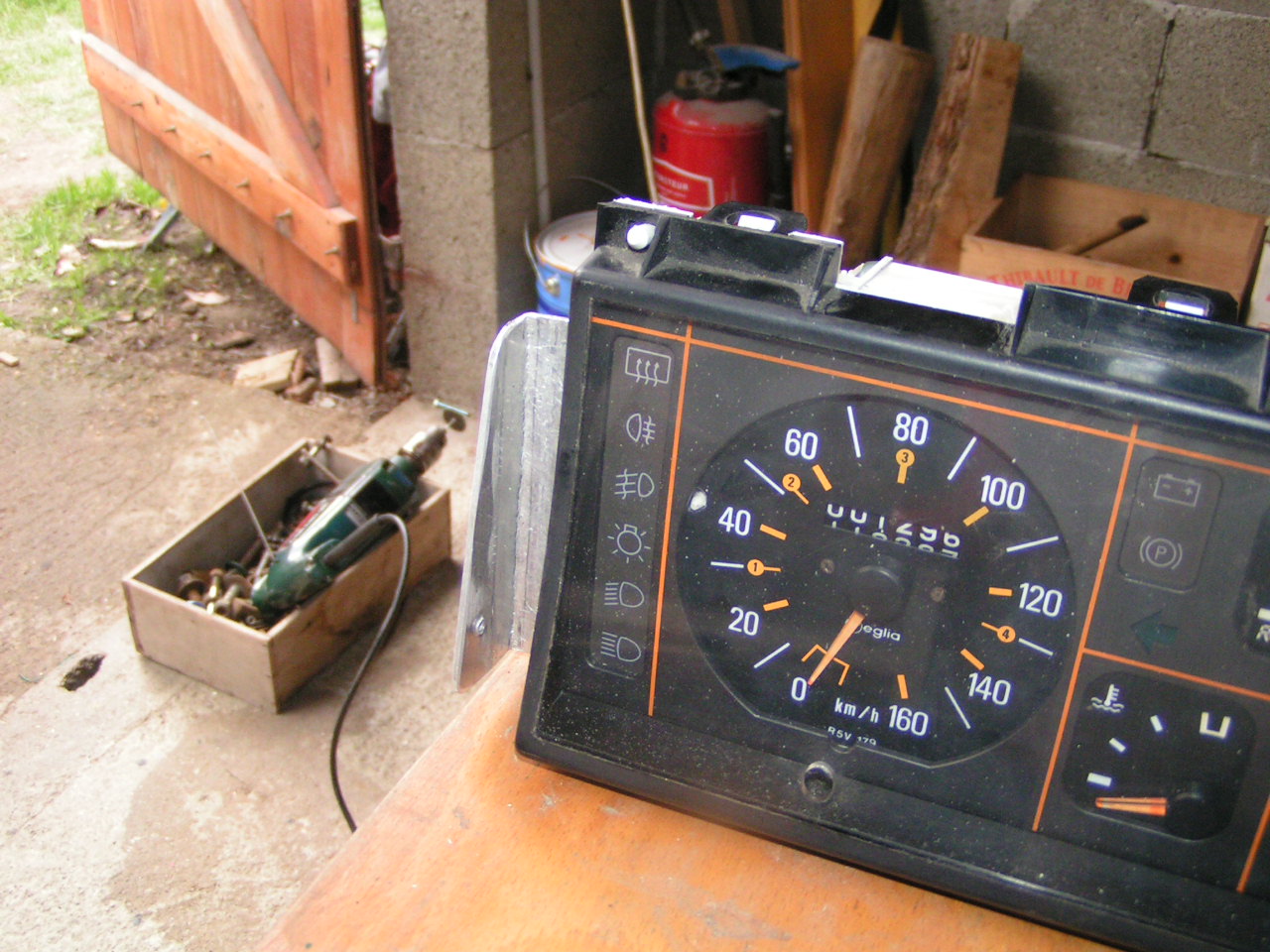

Une 4L ça monte à combien de tour? Un compte tour ça me fait rever
Tu crois qu'il serait possible de découper juste le compte tour d'un compteur?
Dav
jolie montage !! et très beau compteur :)
bravo
En effet c'est un compteur d'espace 1.
Pour le nombre de tour j'ai pas poussé à plus de 3500 vu que j'ai fait que des trajets de 15 bornes maxi depuis que le compteur est monté...
Pour la découpe du compte tour j'ai envie de dire tout est possible dans la vie, c'était un de mes projets de fabriquer des manos maison mais pour l'instant ça va très bien comme ça.

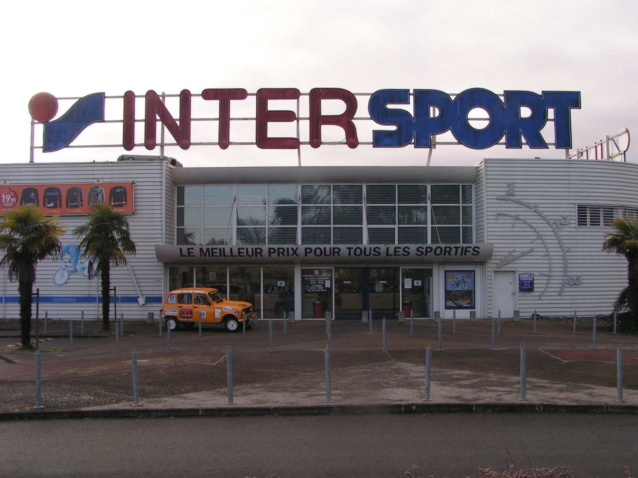

Samedi on est allé en présentation à Intersport (qui nous sponsorise en matériel de camping)
Voici Grenadine qui fait la belle devant le magasin
Vu de plus loin
"Le meilleur ..."

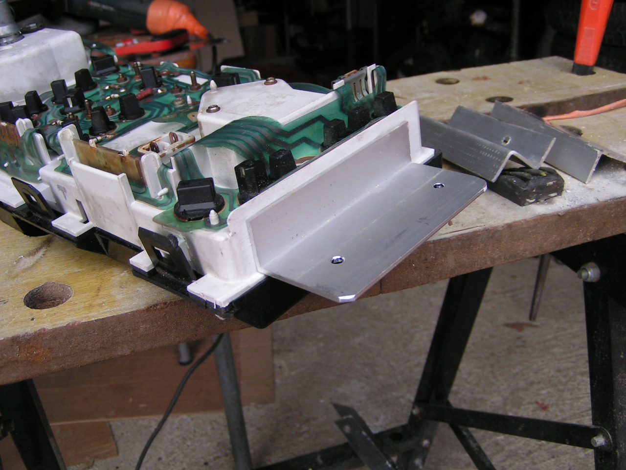

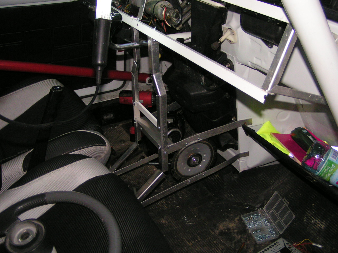

On continue avec un peu de "bricolage" aujourd'hui
Petit rappel, le tableau de bord ce matin, c'est léger mais pas très "classe"

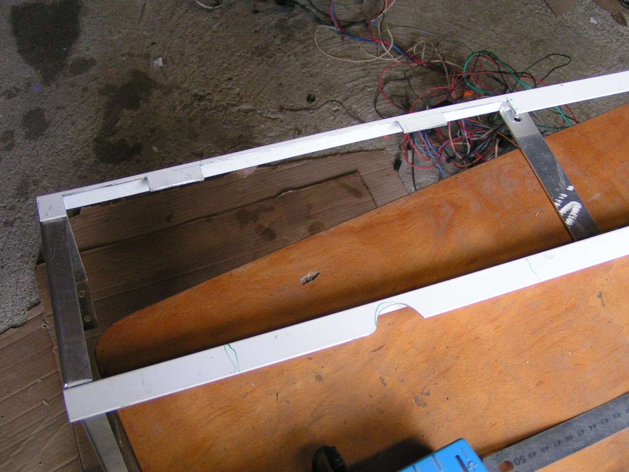

Donc on fait une petite armature en cornière d'alu

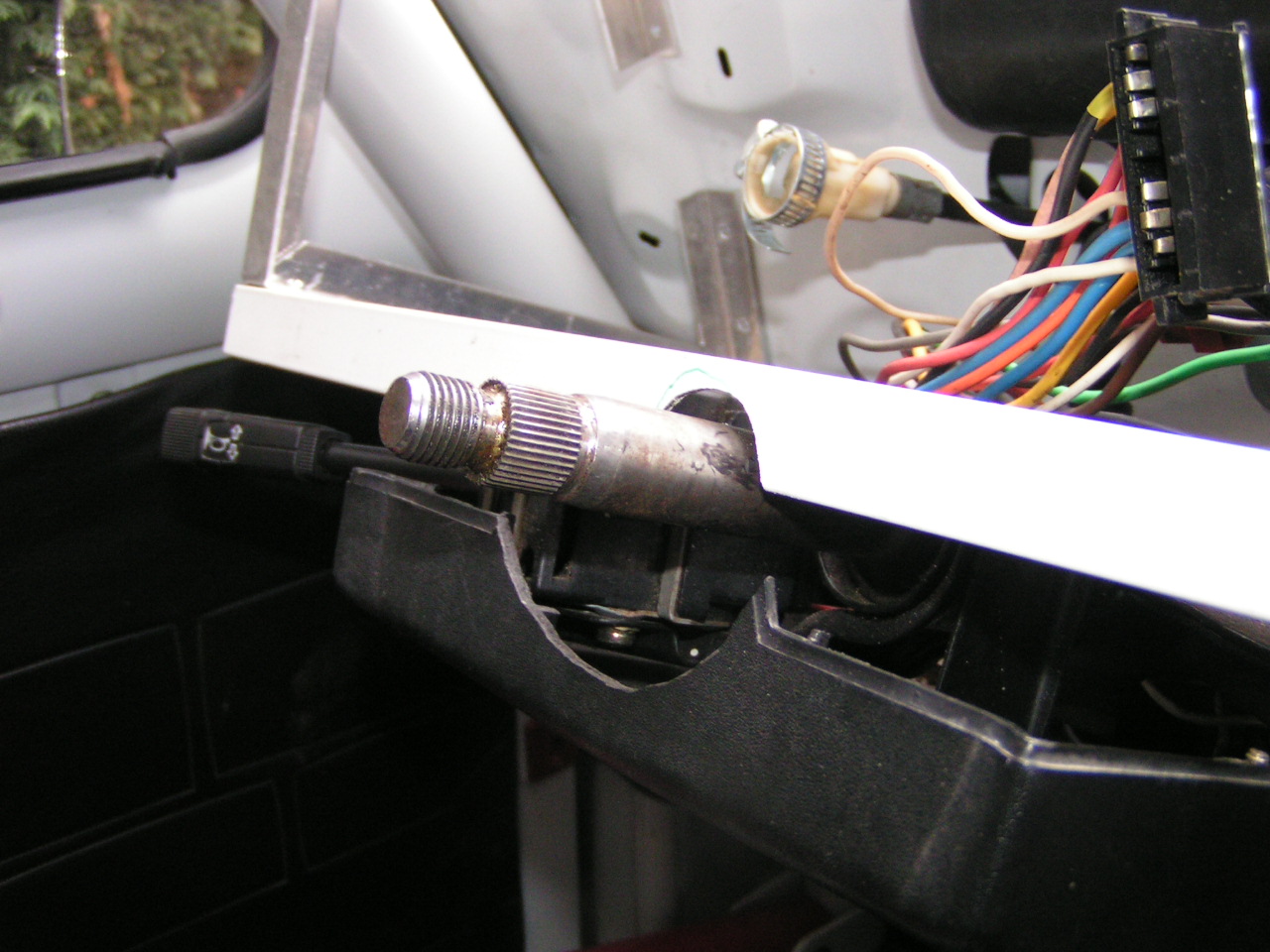

Une petite découpe pour passer la colonne de direction (qui sera agrandi après pour passer les comodos)

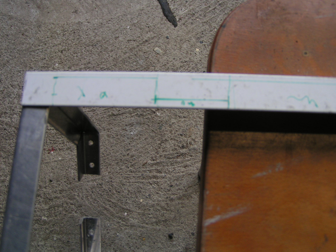

Puis on trace les découpes pour passer le compteur
Petit zoom

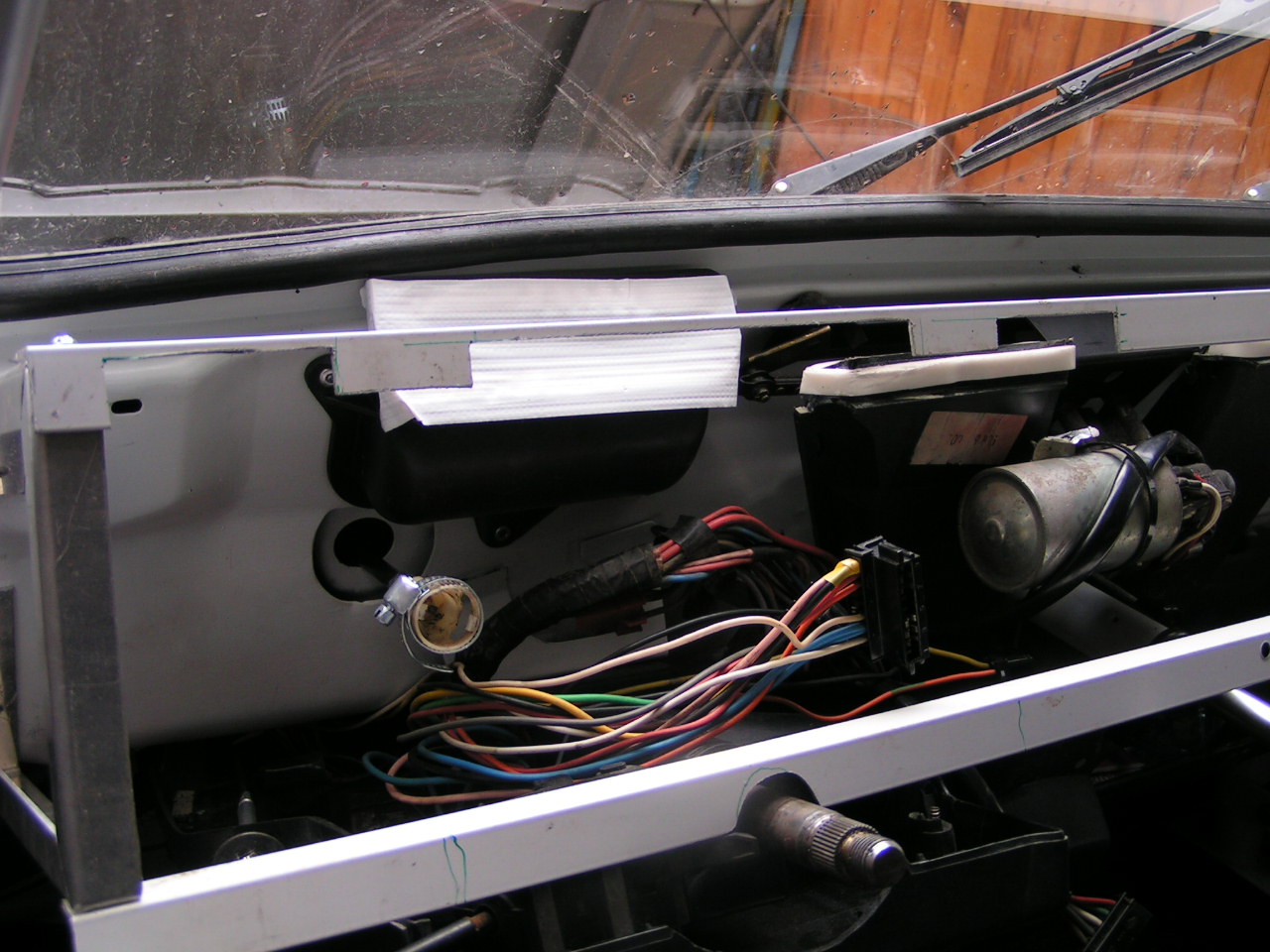

On repose l'armature pour essayer
ça passe :)

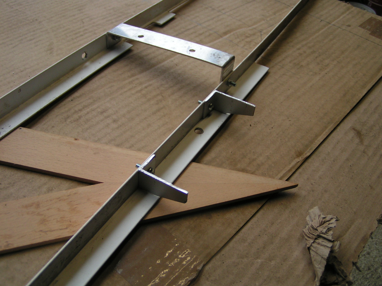

On positionne un fer plat (à droite) pour y fixer le compteur dessus

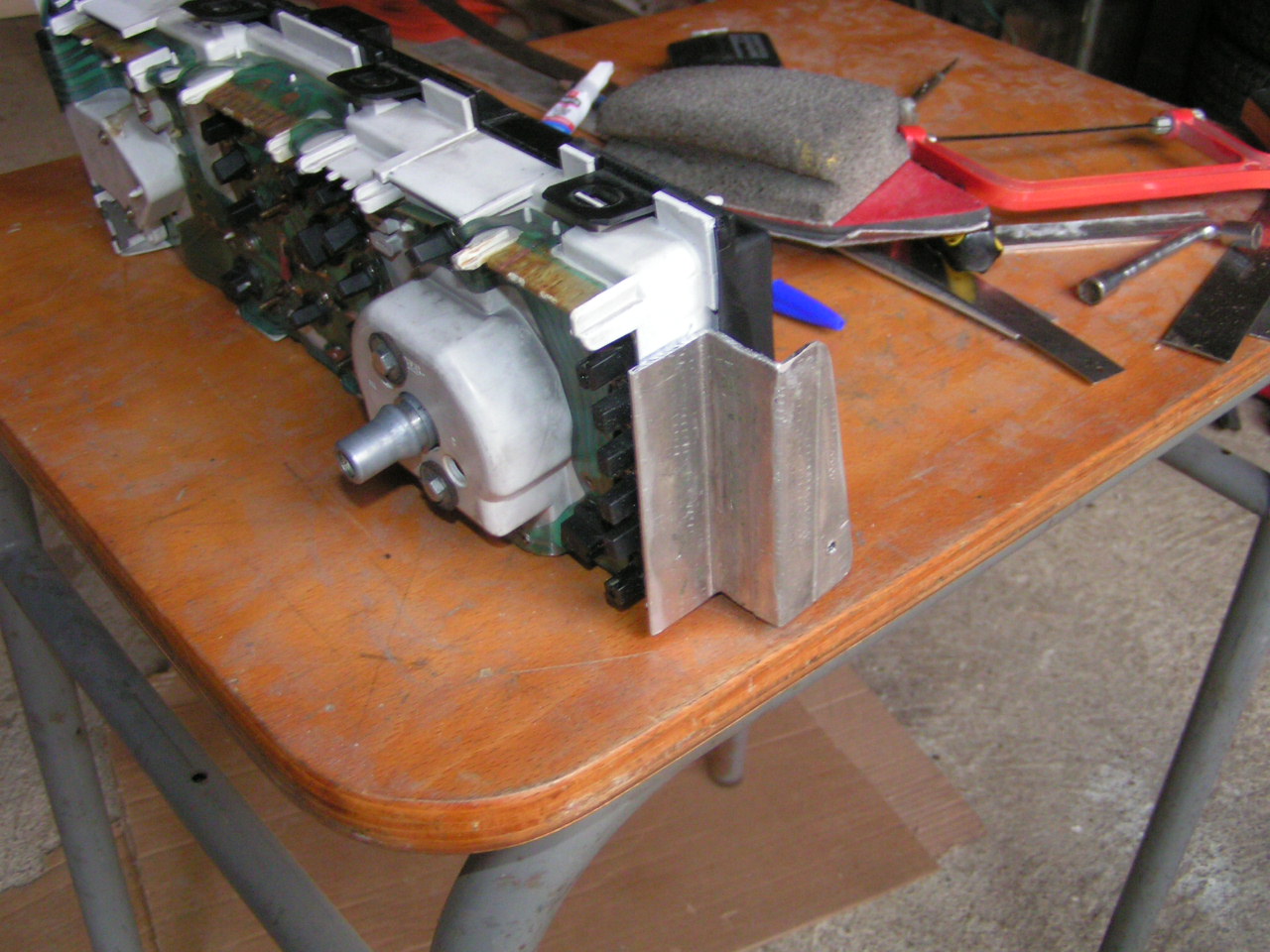

Puis on colle une équerre sur le compteur
On présente le compteur, ça passe toujours
On fait une équerre pour l'autre côté
On la colle elle aussi

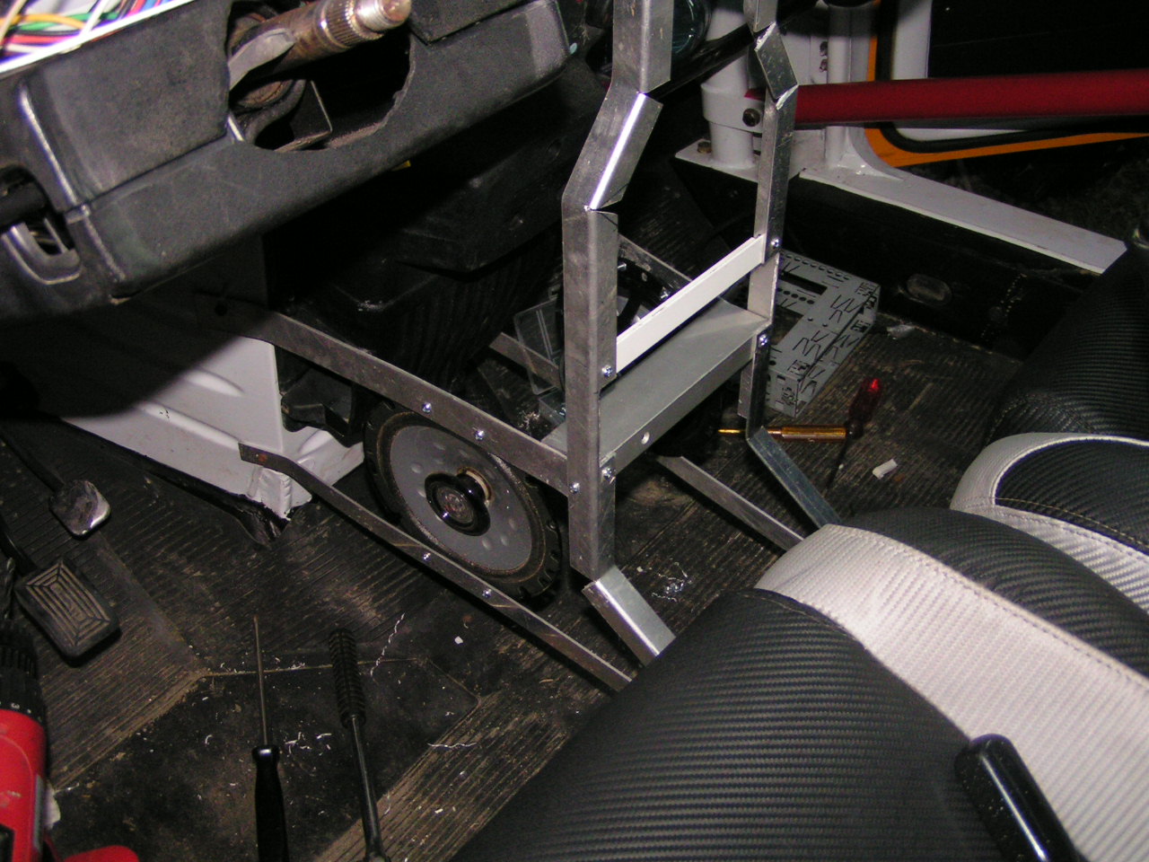

Puis on attaque la partie centrale avec 2 pattes de fixation

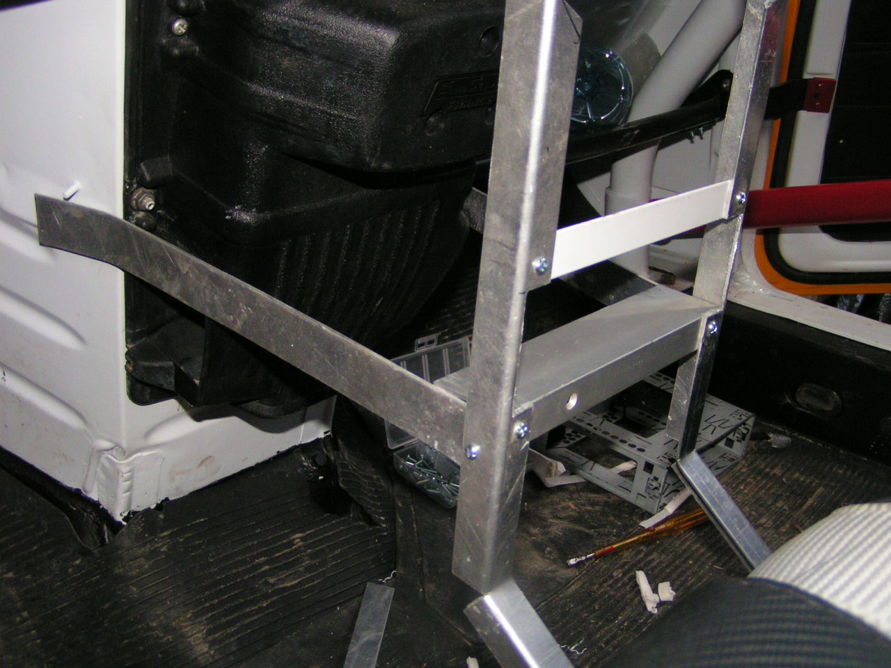

La structure de la console centrale, notez le support pour l'autoradio :D
Puis on monte tout ça avec 2 fers plats pour fixer les haut-parleurs
Un petit zoom
Puis on monte les haut-parleurs avec un deuxième fer plat de chaque côté
Vu de l'autre côté
Puis on remonte le côté conducteur pour pouvoir rentrer Grenadine dans son garage :)
Voilà pour les nouvelles aujourd'hui, la suite demain ;)
