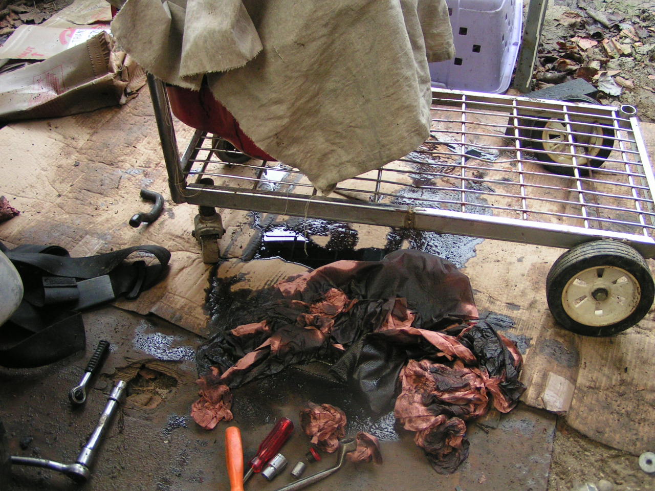

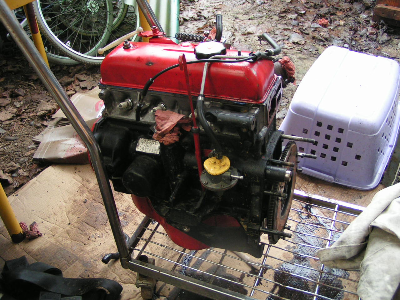

Sinon hors mis ces inondations de m****, j'ai un peu bossé sur la 4L, j'aimais pas trop voir le moteur démonté avec l'humidité qui règne en ce moment...
On attaque avec une scène de crime, ou comment refaire l'étanchéité du carter moteur sachant que même vidangé il reste un demi litre d'huile dedans ^^
J'en ai profité pour regarder la tête de l'embrayage qui n'a pas bougé depuis qu'on l'a remonté donc c'est cool
J'ai aussi sorti la pompe à eau pour en mettre une neuve que j'avais en stock

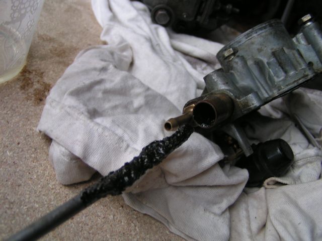

Puis j'ai regardé le carbu et je crois que mon popa avait oublié de nettoyer l'arrivée du reniflard d'huile ^^

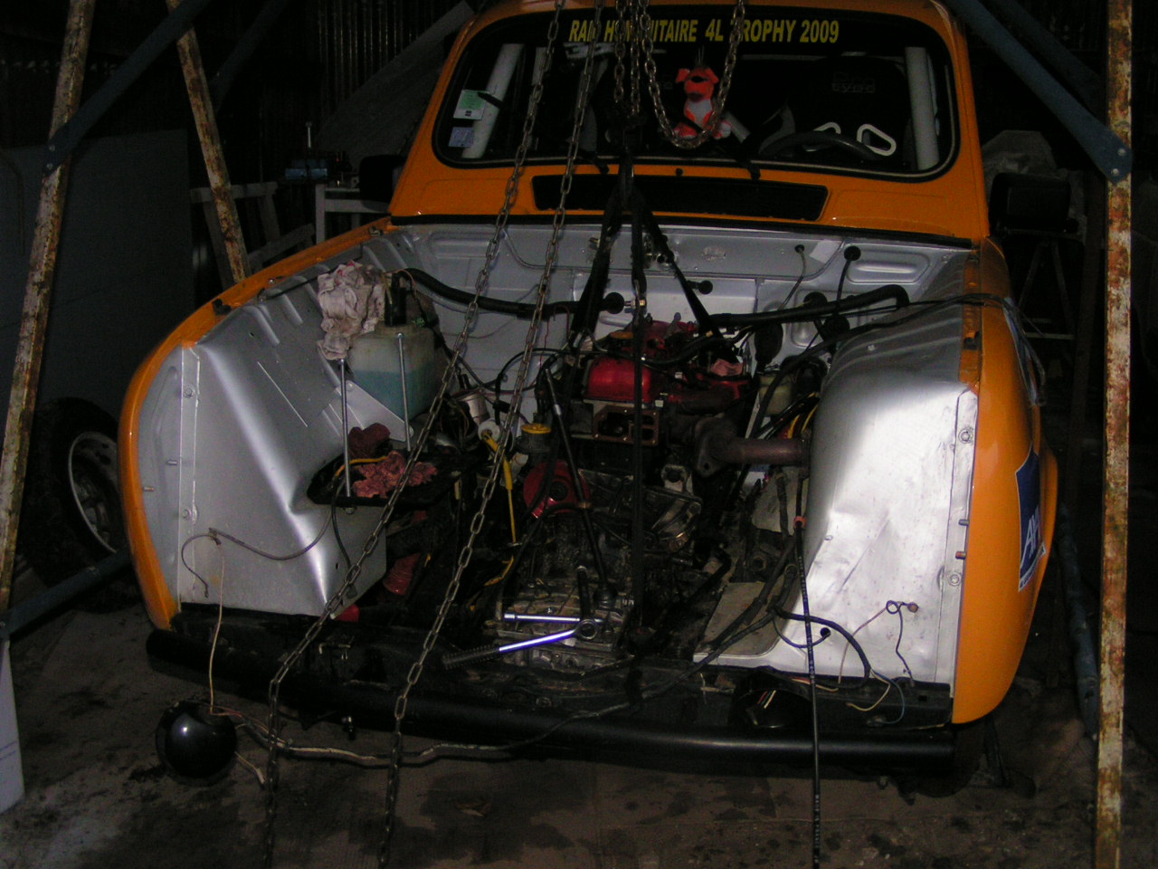

Puis pour finir on a remis en place le moteur, comme ça il ne craint plus rien

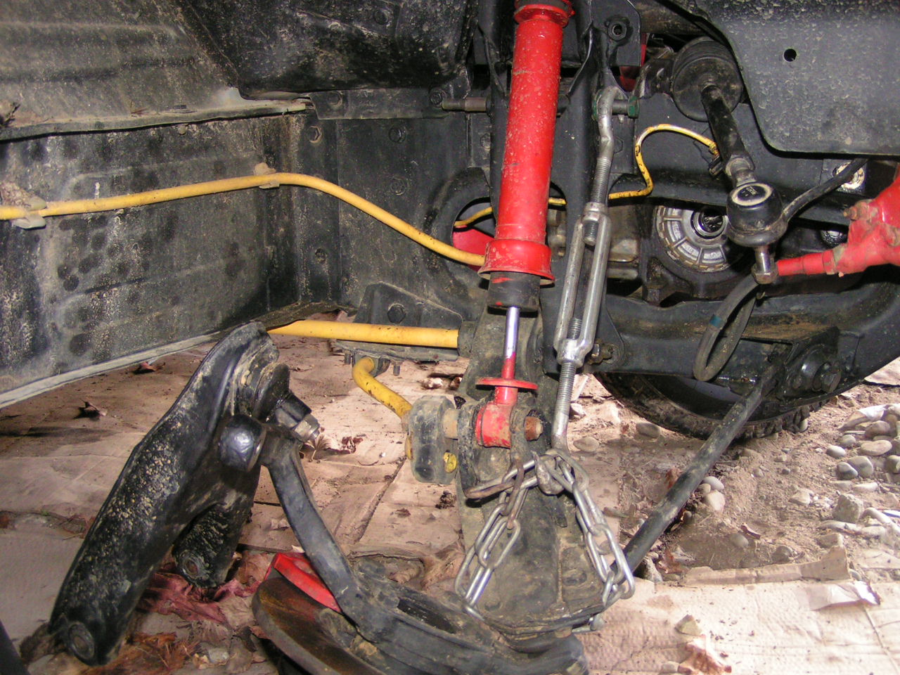

On attaque avec le changement d'amortos avants et une technique maison pour tenir le bras inférieur

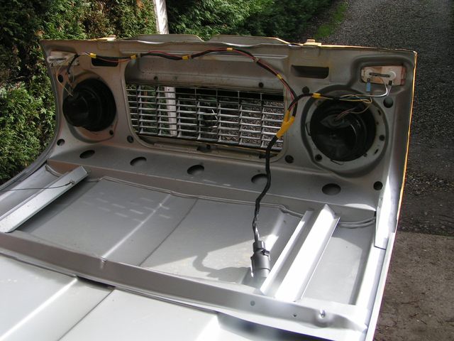

Le branchement rapide pour le capot
Idée géniale de mon papa, le faire avec une connexion pour remorque
Petite modif pour que ça rentre mieux, on a déplacé toutes les broches femelles côté voiture et toutes les mâles côté capot
Petite découpe dans la capot :-°
Elle respirera mieux comme ça

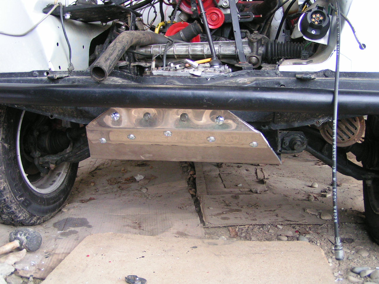

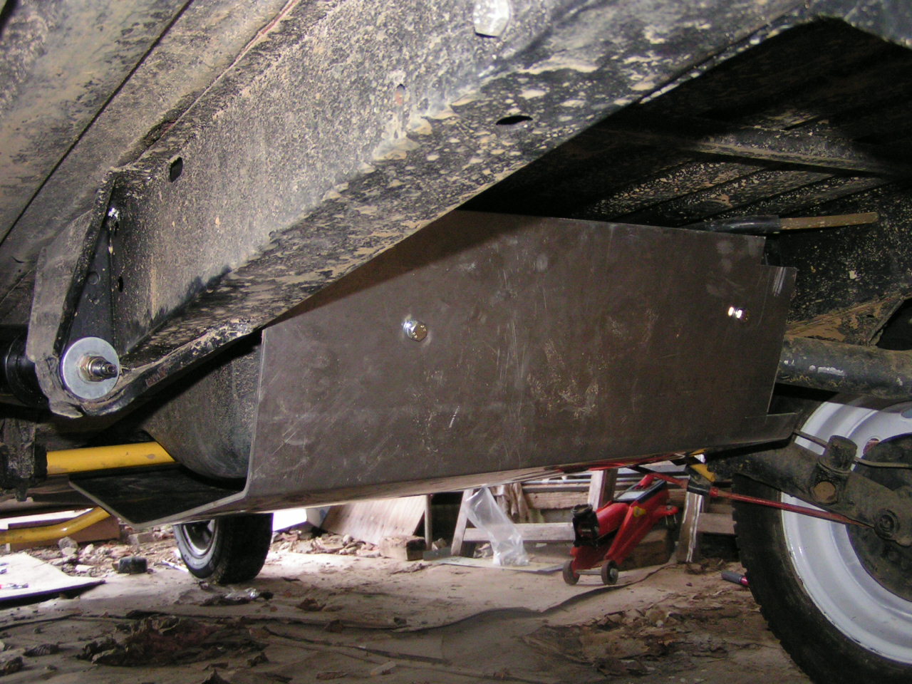

La fameuse tôle de protection avant qui nous a tant emmer***
Je pense que ça sera assez robuste, alu de 5 avec les renforts en inox de 1 (recto/verso)

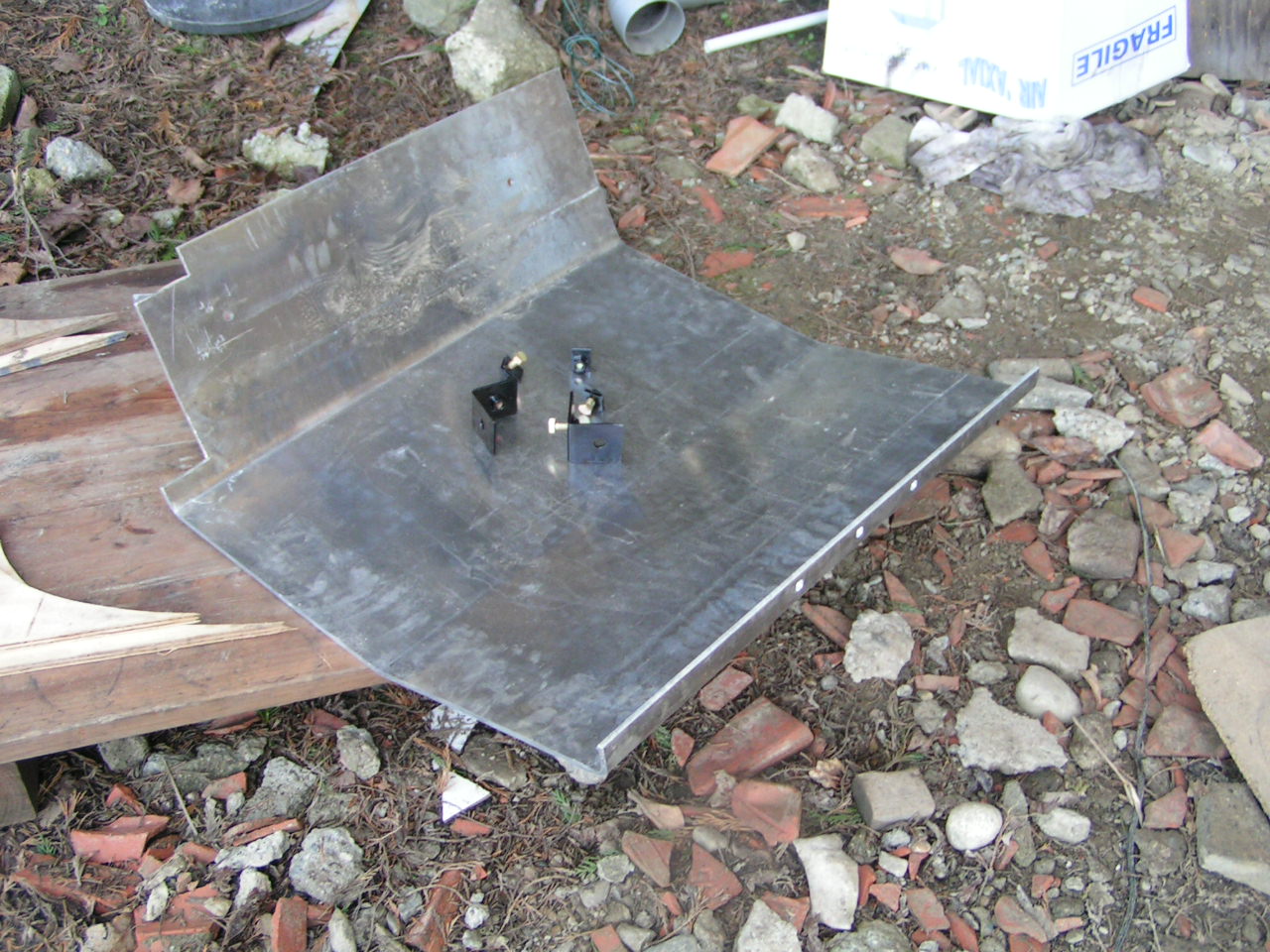

Puis la tôle arrière (elle aussi en alu de 5) avec les supports

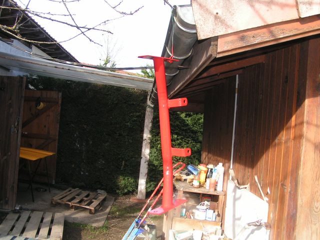

Une fois mise en place, la barre-stab touche beaucoup, j'ai forcé comme un âne pour la mettre en place... J'ai pas encore roulé on verra ce que ça donne...
Vu de derrière
