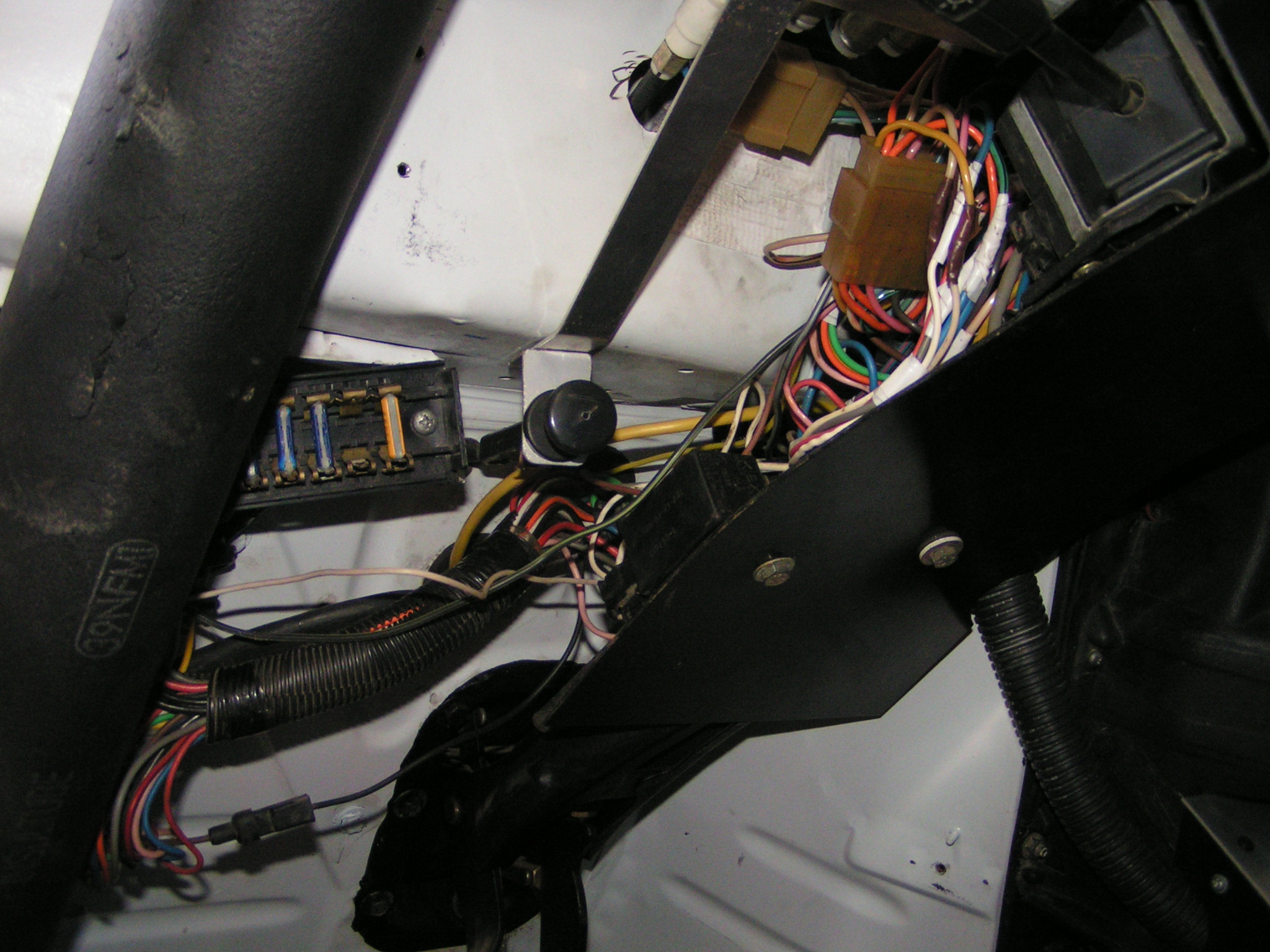

Le tableau de bord est en place. On a passé un coup de peinture noire sur la partie supérieur pour éviter d'être ébloui par le soleil.
Il faudra juste changer les 2 vis du haut pour en mettre des noires un peu plus discrètes
Vous noterez aussi qu'on a "habillé" la colonne de direction avec du PVC

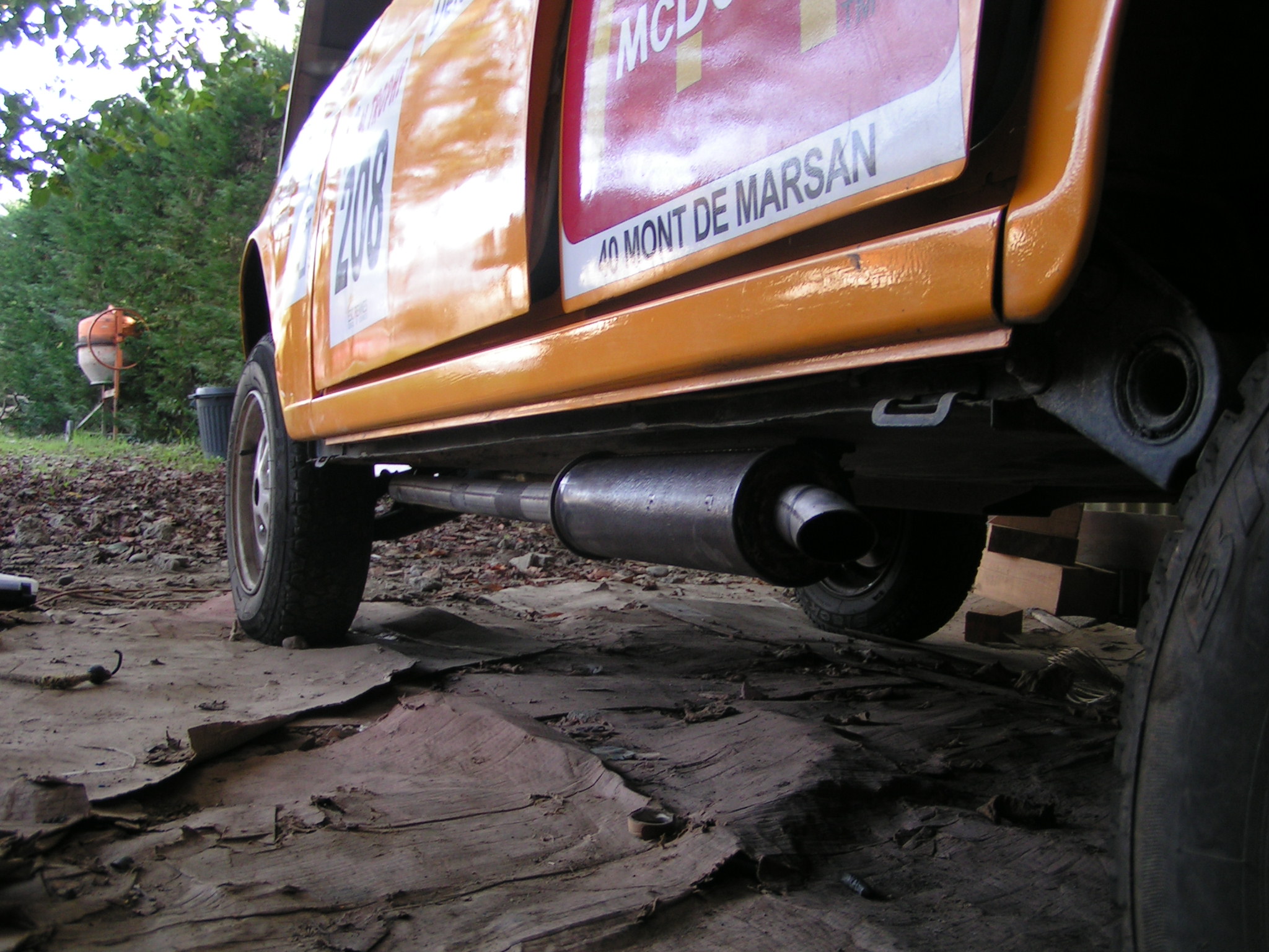

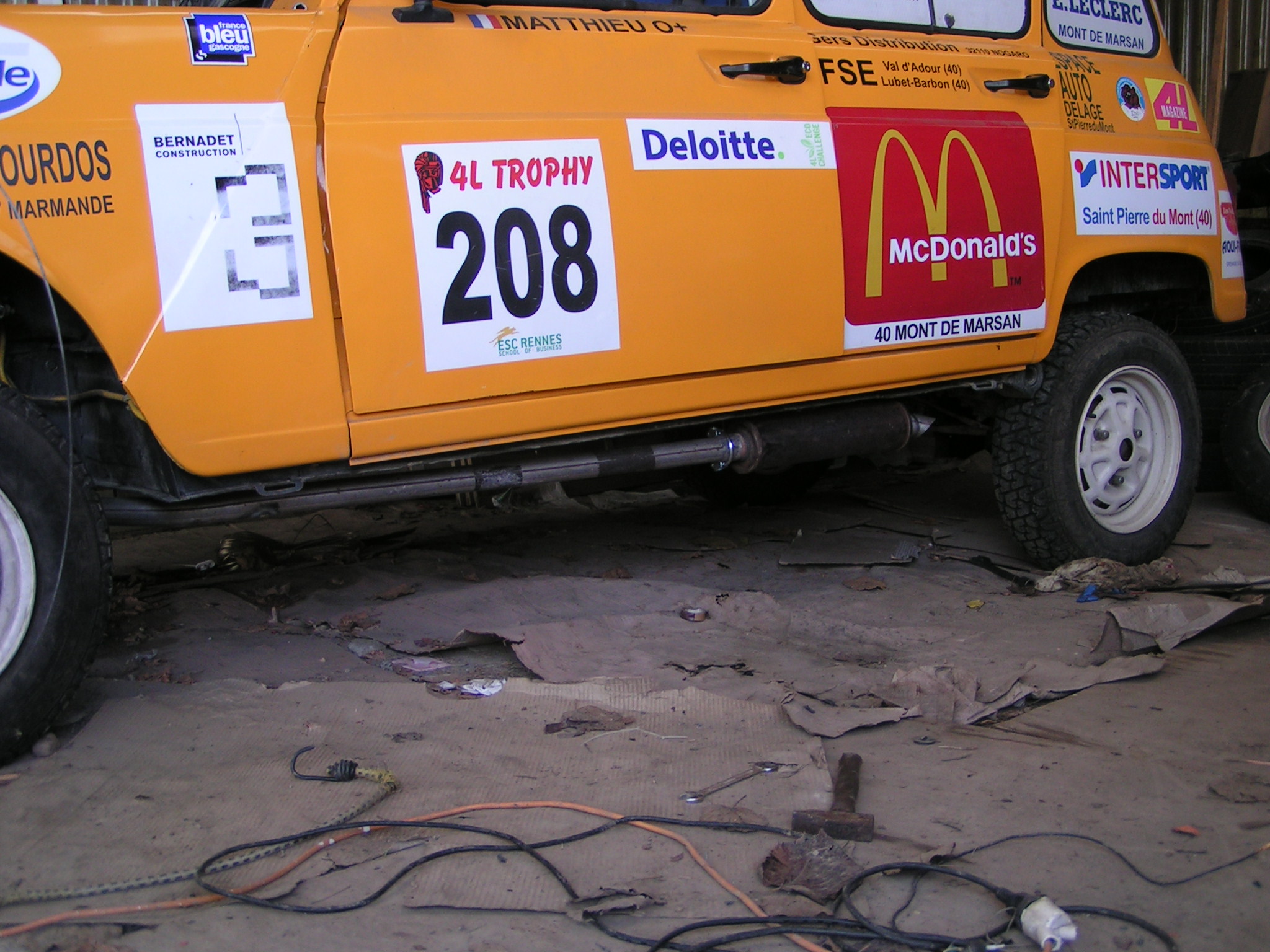

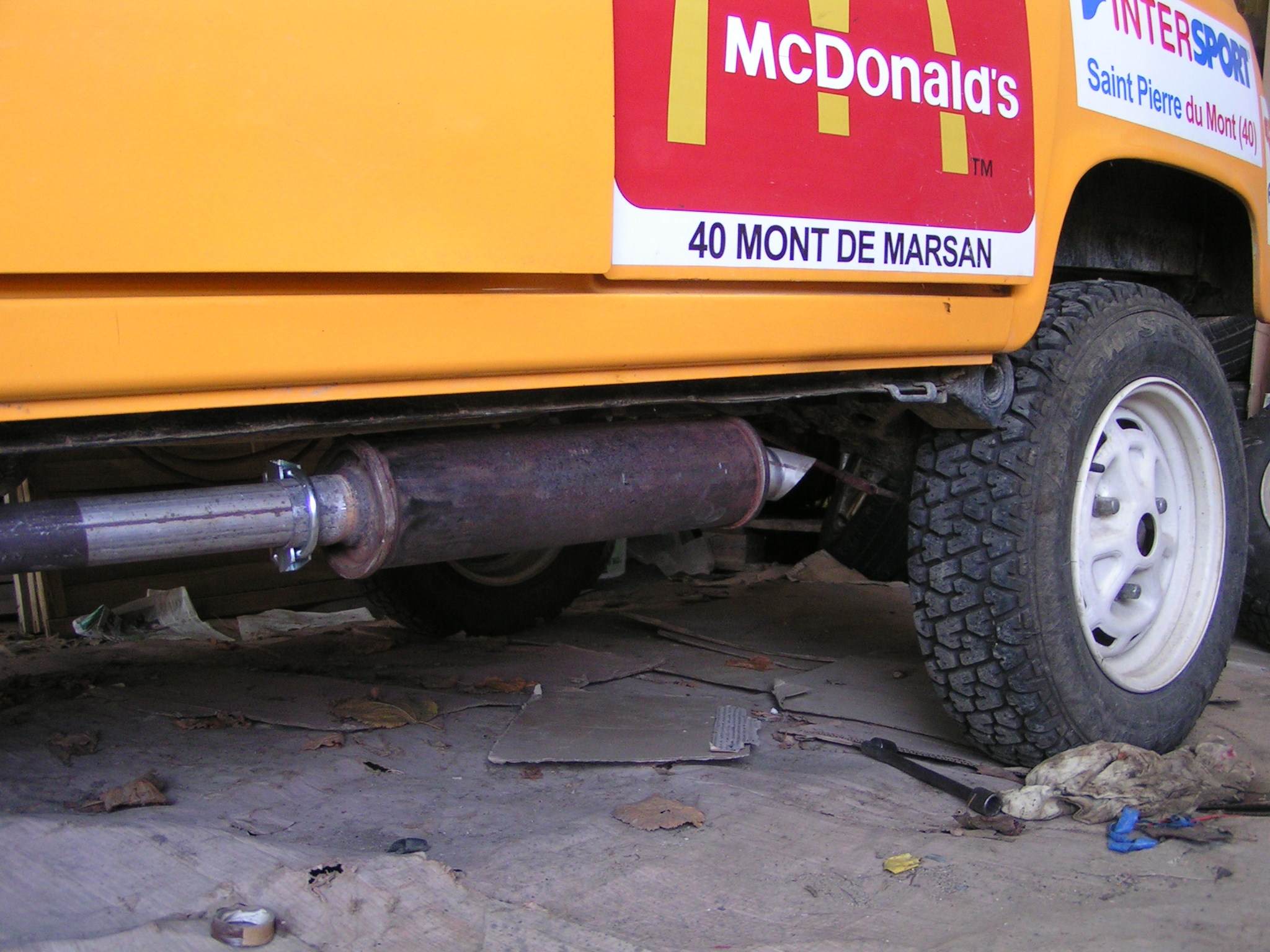

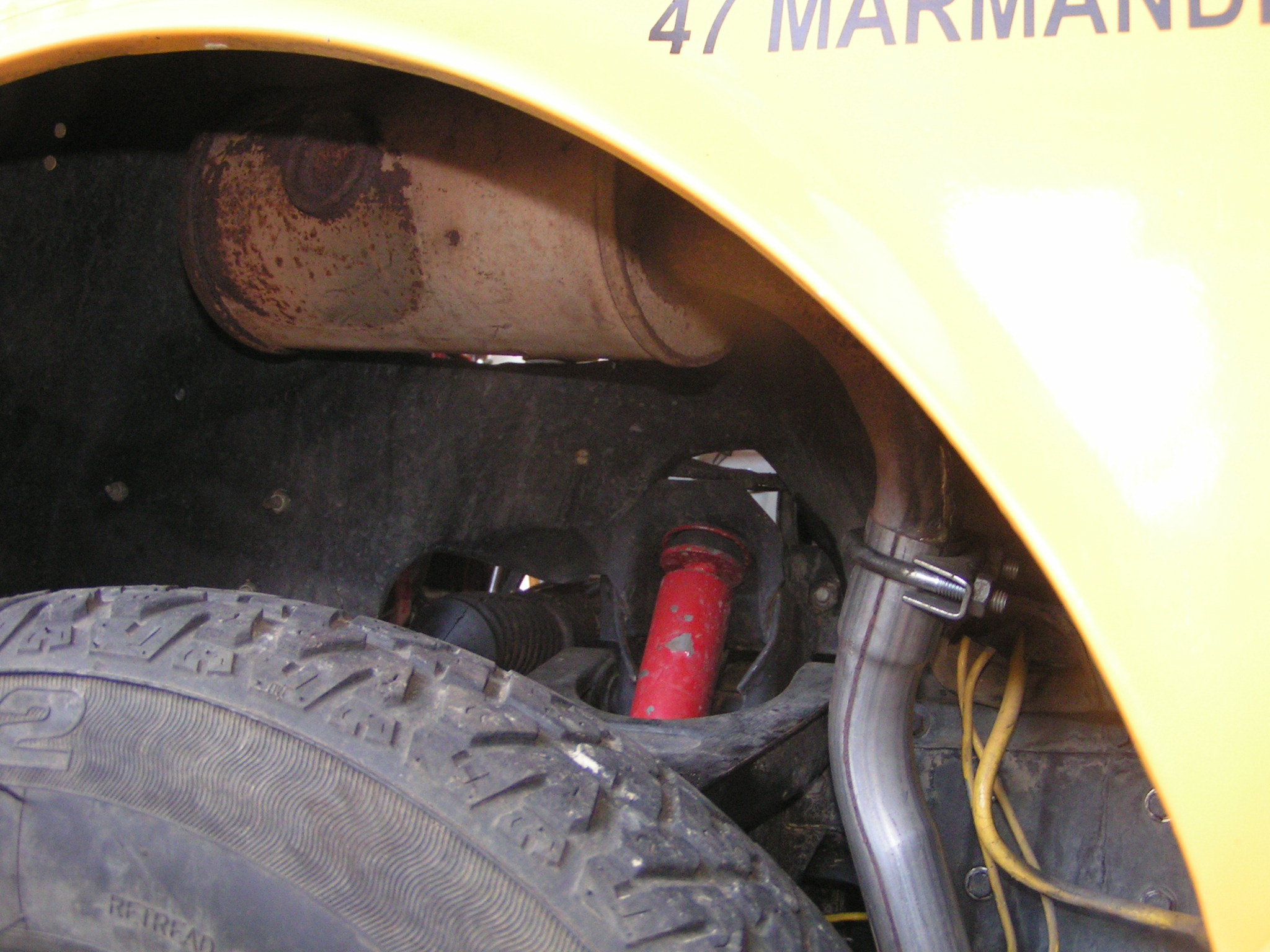

Puis la ligne d'échappement avec le pot de détente de R5 TX
Mais comme ça fait un peu beaucoup de bruit, mon père a trouvé un ptit silencieux qui va pas mal
Il est pas trop gros donc ça passe bien, par contre on a aucune idée de la provenance.
Une dernière photo pour la route. Le silencieux est tenu par un silent-bloc de silencieux arrière de GTL, ça bouge pas d'un millimètre.
Je ferai une prise de son la prochaine fois que je la ferai tourner.
