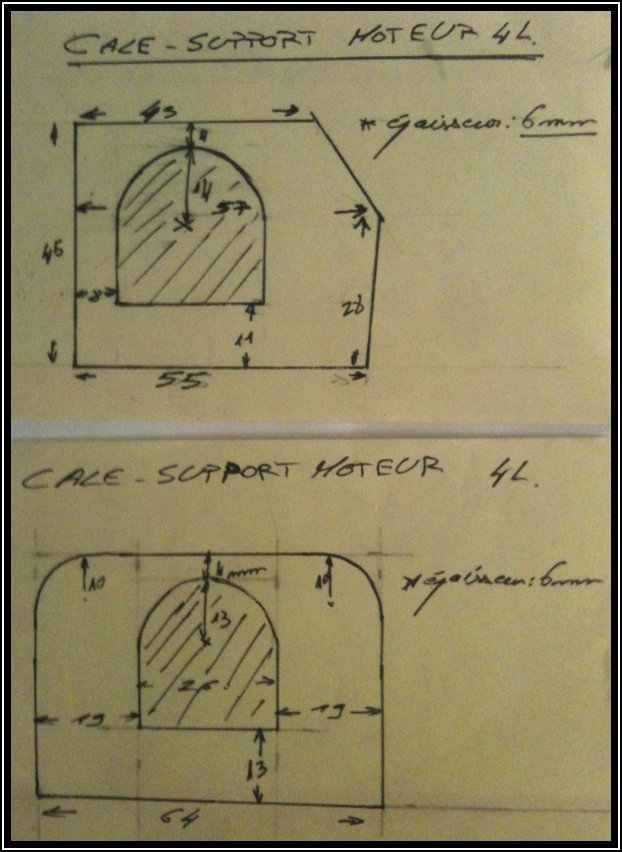

15mm je doute que tu arrives à avoir encore du filet, j'avais fait des 10mm sur la F6 et j'étais trop juste...

J'ai retrouvé ça dans mes vieux papiers...après j'ai eu la Sinpar...et ses cales, ça a résolu le problème
Par-contre par rapport à ce plan les cales Sinpar sont ouvertes pour pouvoir les glisser entre le moteur et le silentbloc...mais si le moteur se desserre légèrement on peut les perdre...
Ah oui, des supports moteurs neufs permettent de gagner quelques millimètres aussi
