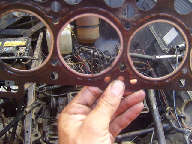

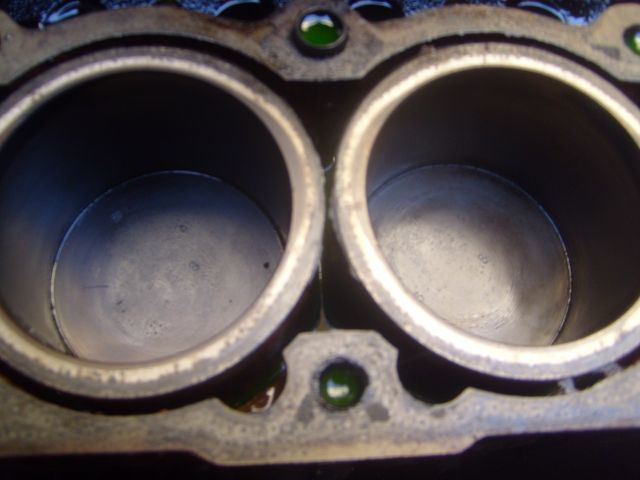

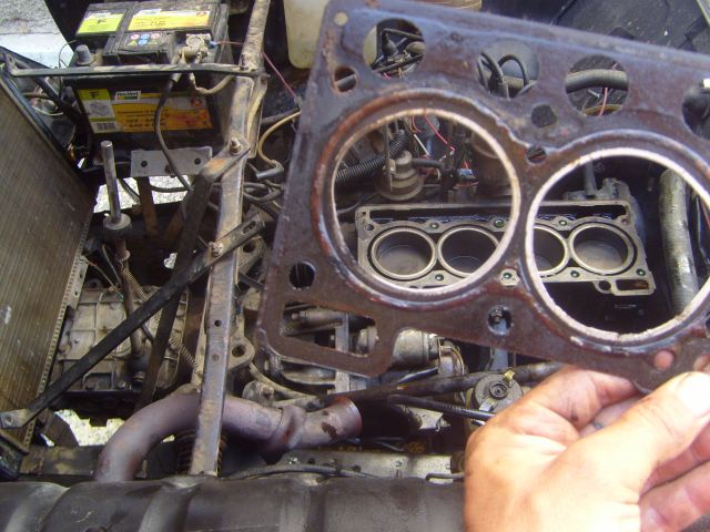

Ca y est j'ai démonté
Je trouve que pour 200 000Km c'est pas vilain la dedans
http://fotoforum.fr Image
Et voici le joint cucu
Ca se voiT pas tres bien sur les photos mais les parties metaLlique qui vienNent sur les chemises sont pas belles, ont dirait qu'un truc les A mâchouillé :blink:
J'ai appelé renault ils ont les vis de culasse en stock mais ça coute 7.39E :waw: piece, il y en a 10, j'ai dit merci au revoir.
Je remettrai les anciennes :(

Pour les sièges, ça se change mais il faut faire réusiner les logements aux cotes réparation, données dans la RTa, mais autant changer de culasse.
Pour les joints, refais en dans des intercalaires en carton. je l'ai déjà fait et en mettant un petit filet de pâte à joint, ça ne bouge pas. mais le mieux, c'est bien sur le joint d'origine.
Le métal machouillé, je l'ai eu aussi sur le mien, surement sur le cylindre côté distribution.
Pour les vis, j'en connais beaucoup et j'en fais partie qui remontent les anciennes, il faut vraiment que tu ais roulé genre 50km avec le voyant rouge allumé pour qu'elles soient cuites.
Pour les soupapes par contre, je ne peux pas t'aider. EDIT Lo: pas d'info de ce genre, désolé, c'est illégal, et c'est tellement mieux d'avoir ce document dans la voiture!
Et pour le joint, prend le en cote réparation, pas en cote origine, vu que tu vas faire rectifier la culasse.
