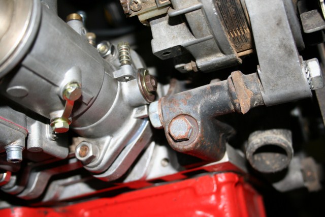

rodolpher a écrit : Oula, peut pas passer en dessous moi. J'ai ma plaque sandwich et mes raccords, c'est une pipe courte horizontale que j'ai.
C'est pas dit que ça passe pas ce montage, la plus grosse partie est à coté de l'alternateur.
rodolpher
Messages : 1870
Message par rodolpher »
Tu veux dire .. là?:
