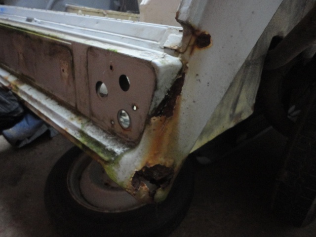

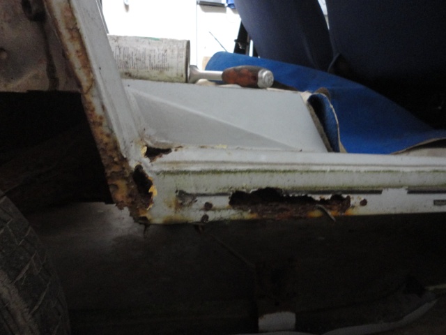

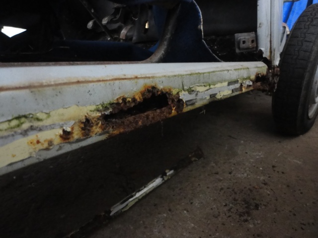

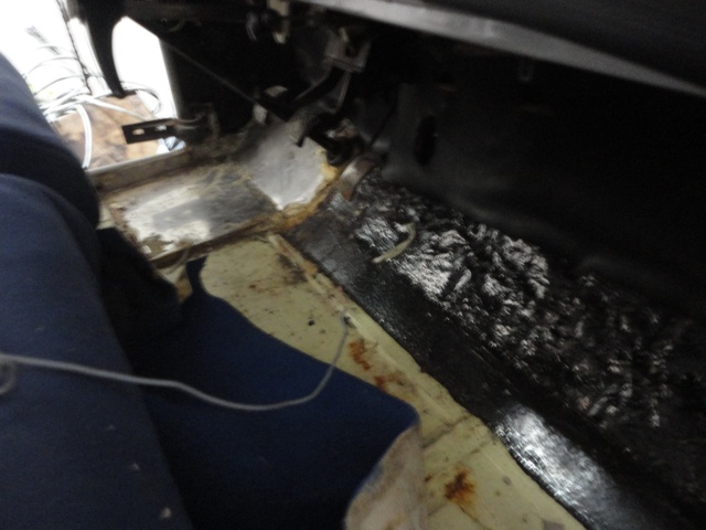

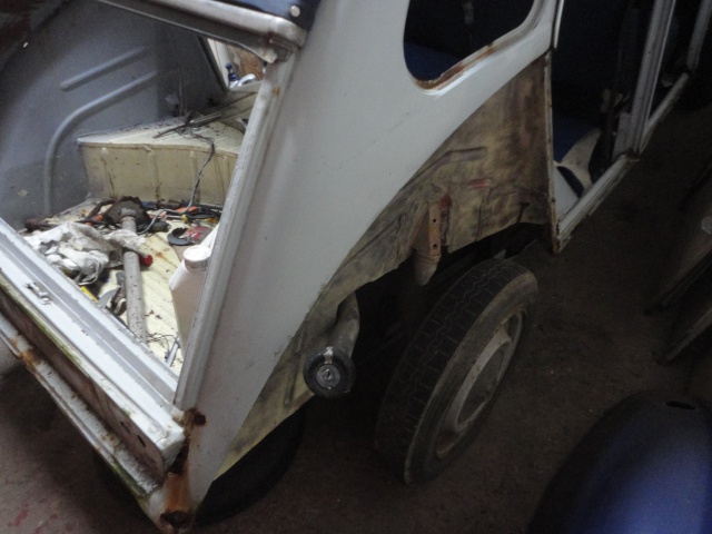

elle est plus propre que prevu cette auto tant mieux,
Le moteur qui etait en panne est reparti en virant l'allumage transistorise, elle tourne tres tres bien pour son age

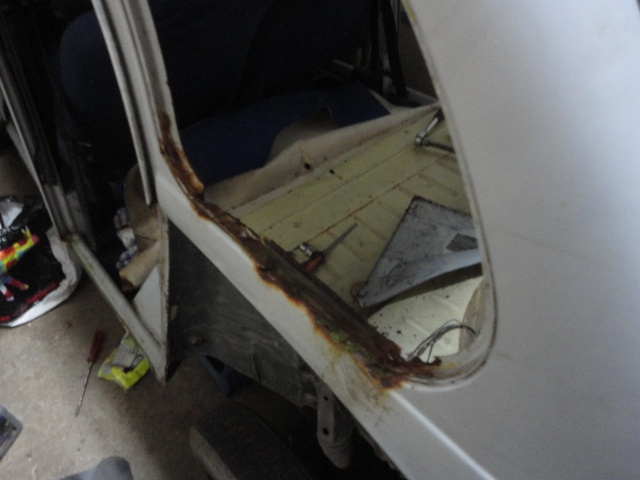

comme d'habitude fibre qui a fait office de nid a rouille... :\
et la routine des trous partout mais surtout la ou c'est le plus évidant a réparer :\
c'est pas trop mauvais.

la sellerie a pourri par la flotte :\

salut nicolaski J'aime ton optimisme car a voir l'état je change la coque sans meme réfléchir car aux vues des heures a passer elle vas te couter deux bras mais il est vrais que quant on aime
quand au prix rien a redire car elle est complette avec papiers ,une bonne affaire.

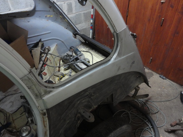

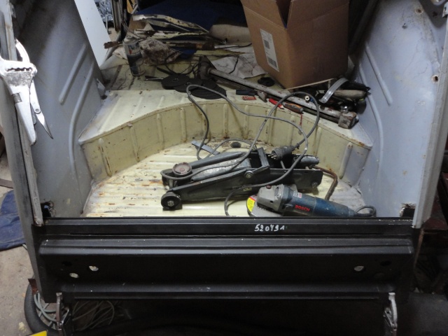

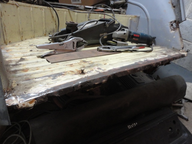

bon j'ai commence a la taillader :)
bon je vais devoir refaire la cornière au bout du coffre que j'ai pas prevu donc je suis bloque pour l'arriere :\
déception pour ce qui esperer voir les rustines faites maison, il y en aura peu sur cette restauration vu que le budget est 4x plus eleve que la 4L.
J'ai préparé les pièces pour faire les decoupes.
