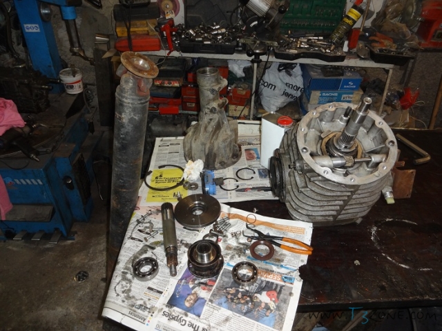

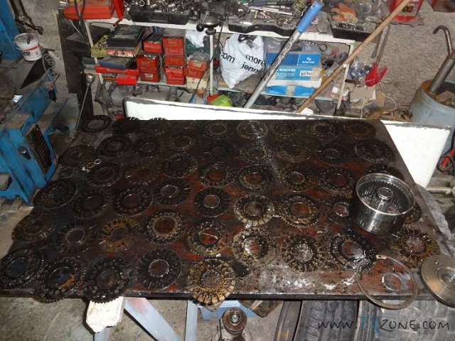

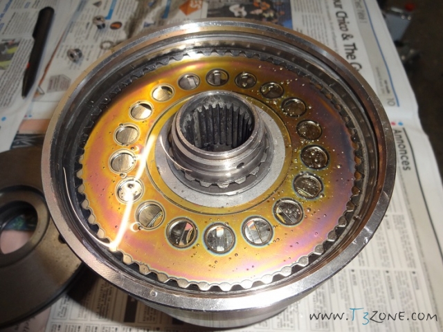

Atelier réfection visco.
Vérification roulements nez de pont: HS, bon ben on change, du coup le pont ne sera pas refermé de ce week end... :?

Ta une belle collec de dessous de plats
....... ok je sort ^^ ^^
- Messages : 378
Re: T3 Syncro 2.1 Injection 112cv
C'est une idée de reconversion si la réfection ne fonctionne pas. ;-pGordinette a écrit :Ta une belle collec de dessous de plats....... ok je sort ^^ ^^

Pas (encore) de photos du boulot du week end, mais le pont est refermé, commande de matos: roulement x4, une noix de cardan avant, croisillions, rotules sup x2, les SB sont en bonnes états donc pas de changement pour l'instant.
Prochain taf, démontage boite/pont, remplacement pompe à eau, courroie, kit durtites complet ansi que celles du chauffage, joint culasses et cache culbu, joint spi vilo et boite...
