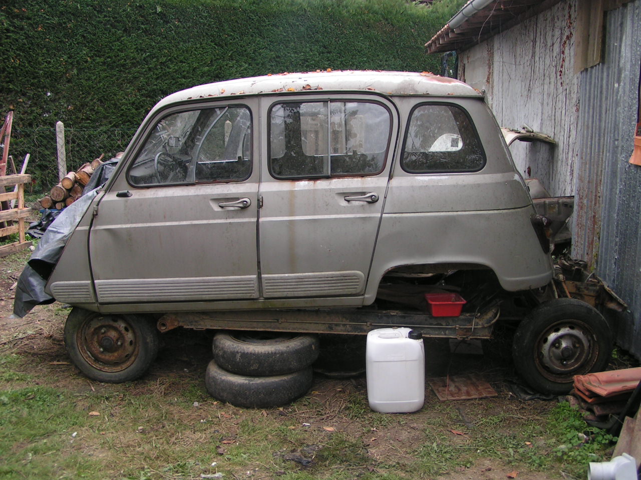

Comme je l'ai dit un peu plus haut, les recherches pour trouver une caisse d'après 80, ont continuées. Elles nous mènent donc à Garlin (64), où un garagiste a une GTL de 85 qui pourrie au milieu de voitures accidentées...
Après l'avoir examinées, le châssis parait en super état !!! Et la caisse est un peu touchée (les photos arrivent...)
Le garagiste, qui était persuadé d'avoir envoyé la carte grise de cette GTL en destruction à la préfecture, me dit qu'il me la vend 60€ vu qu'il manque des pièces et qu'il n'y a pas de CG... Donc moi content vu qu'en changeant les plaques avec celle de 80 je pourrais rouler... Sauf que Papa ne veut pas entendre parler de changer les numéros de série...
Donc pour être sûr que la CG était bien détruite, je suis allé demander à la préfecture de Pau si je pouvais avoir des infos sur la situation de cette voiture. Après quelques recherches, la gentille dame, m'annonce que la voiture est encore en circulation et aucunement détruite...
Je repars donc chez le garagiste, qui a retrouvé la CG entre temps, on signe les papiers de la vente et on va chercher la voiture avec le camion d'un ami :)
Bilan GTL 85, châssis bon état, caisse un peu touchée, CG => 60€ :)

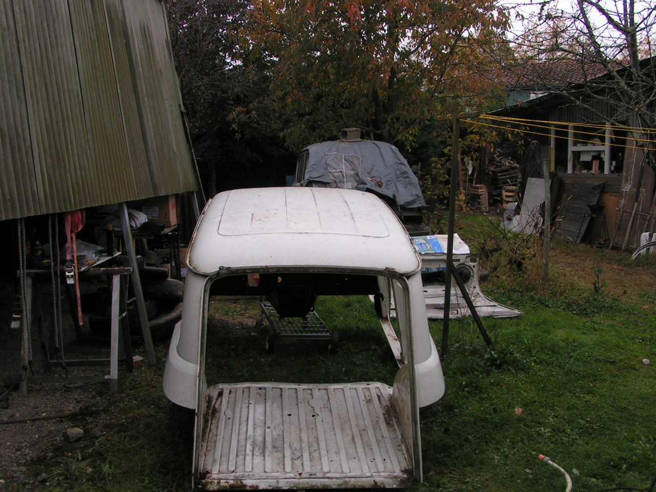

La caisse toute nue
Point négatif N°1, Un bon gros trou
Point négatif N°2, Un autre trou aussi gros
N°3, des ptits trous
N°4, toujours des ptits trous (ça me rappelle quelque chose...)
Quelques autres trous pour être complet sur les points négatifs de la caisse...
Et comme y'en avait pas assez...
Petite explication !!! NE SURTOUT PAS FAIRE, mettre un fer à béton dans le passage du levier de vitesse et lever pour essayer de décaisser... C'est le support du levier qui a lâché avant la colle ^^ C'est en faisant des erreurs qu'on apprend... Enfin bref...

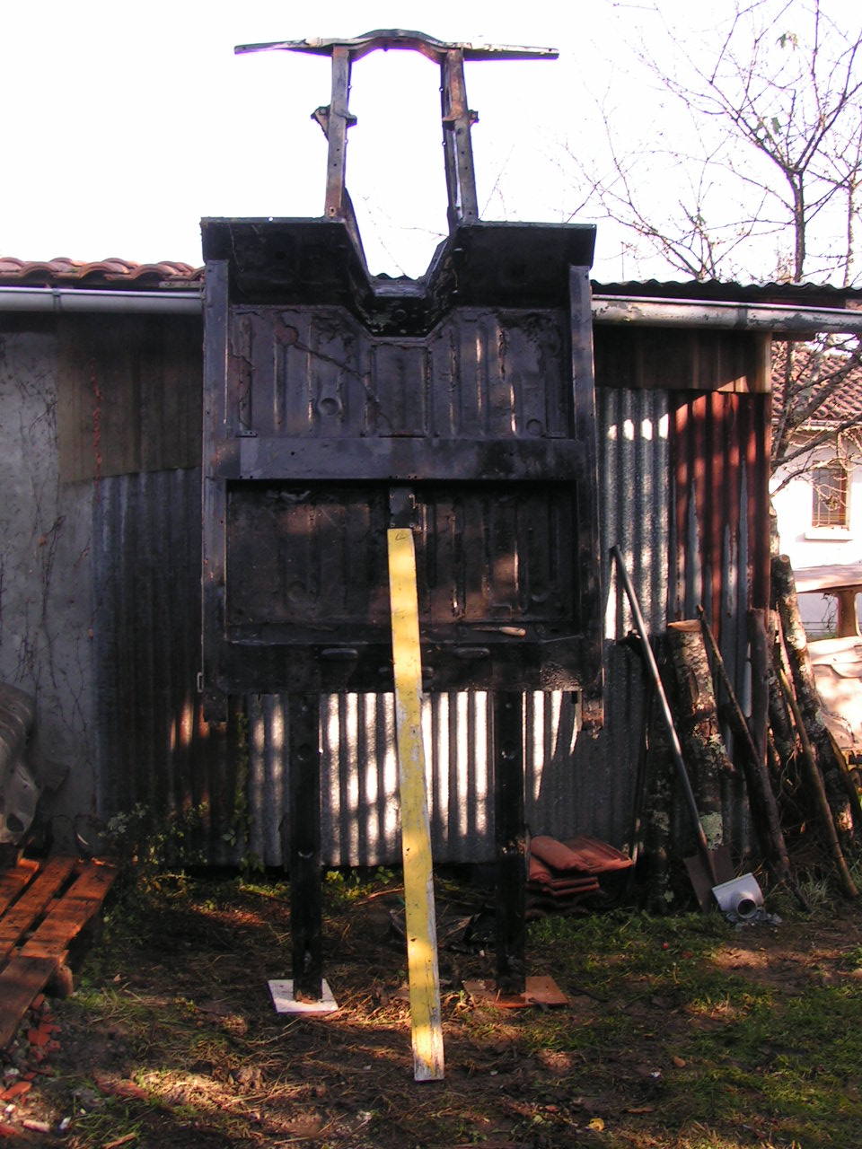

On passe au châssis
Des photos en vrac:

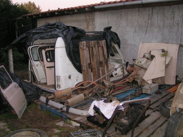

La cabane qui accueillait le camping-car il y a quelques temps, idéal pour bricoler :)

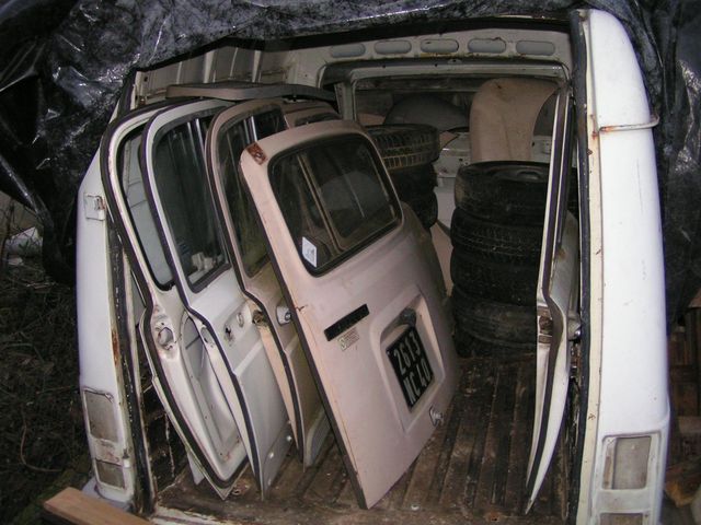

Je vais bientôt ouvrir une boutique avec toutes ces pièces ;)
On retrouve la F6 (ce qui en reste) qui sert de rangement :)

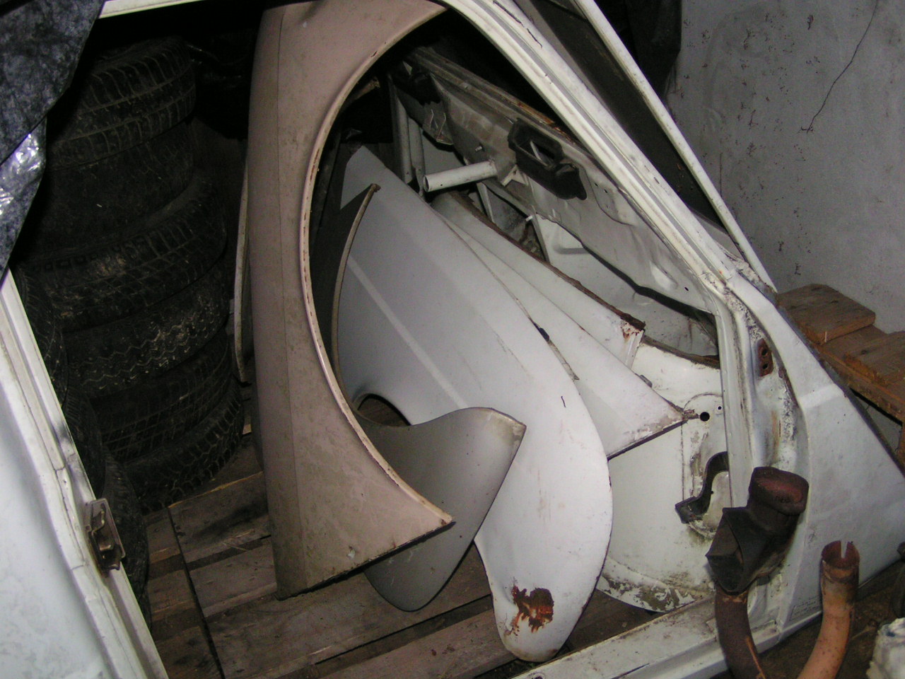

Ma collection d'ailes :)

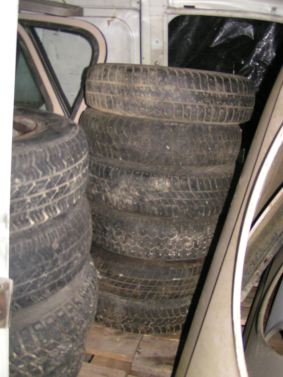

Ma collection de jantes
Dont 9 de ce type en bon état, que j'équiperais peut-être 4 en fédima et 4 avec des pneus routes...

Châssis tout propre ^^

Et le châssis qui lui tient compagnie

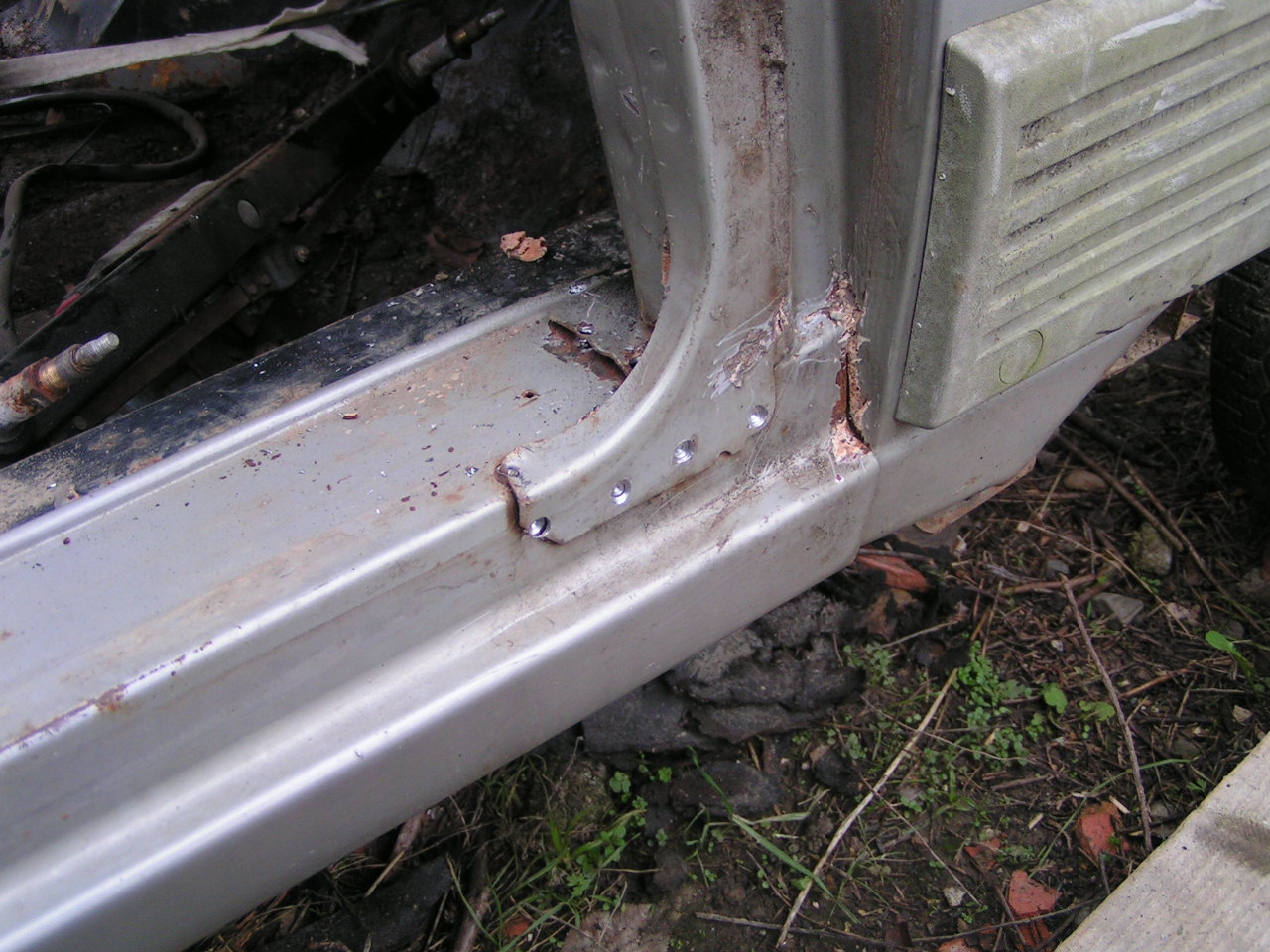

Petit rappel du problème côté conducteur...
http://mattmoissa.free.fr/4l/gtl_85/gtl_85-009.jpg Imagehttp://mattmoissa.free.fr/4l/gtl_85/gtl_85-008.jpg Image
Pour réparer cela, nous allons dépointer le seuil des portières et en repointer un nouveau (récupéré sur la caisse grise)
Les photos parlent plus que des mots :

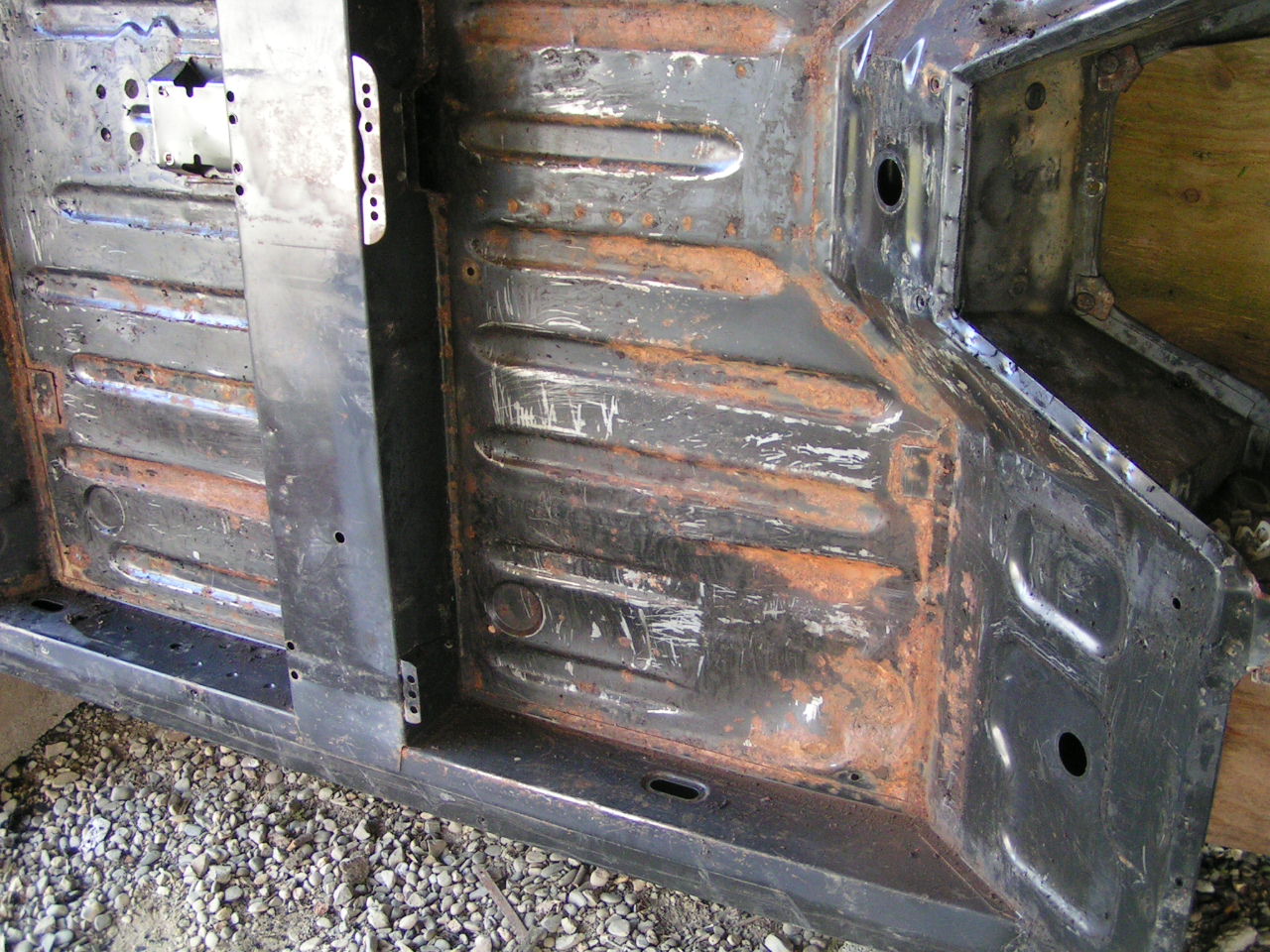

D'abord les photos du châssis après quelques heures de boulot pour sortir cet p****n de colle de m***e à l'aide d'un décapeur thermique...
Après un premier passage pour sortir les plaques de "carton" collées sur le planché:
Après un deuxième passage avec un décapeur qui chauffe plus et en grattant bien:
Un truc qui m'intrigue
Il n'y a pas de frappe à froid... C'est bien le coté passager...
Donc j'en viens à penser que le châssis a était changé... En plus, le châssis donne l'impression d'avoir était peint "posé par terre", le dessous n'a qu'une fine couche de peinture qui est partie avec le temps, et pour finir lors du décaissage, on en a chier comme des malades tellement la colle était forte (alors que les 3 autres se sont décollées facilement...)
