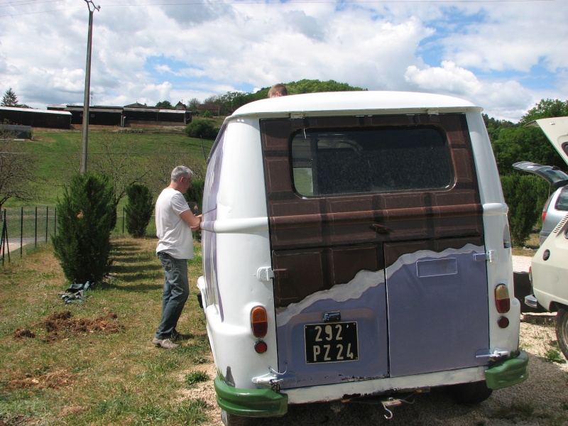

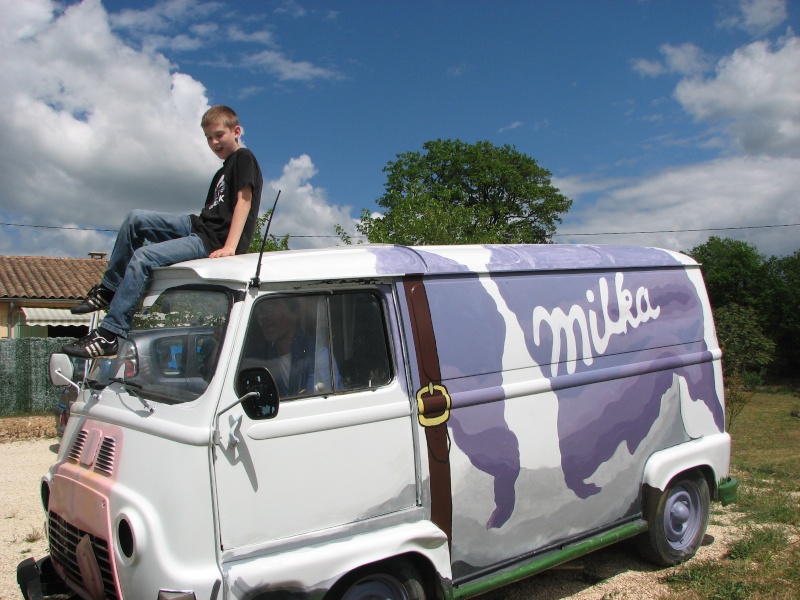

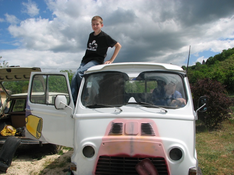

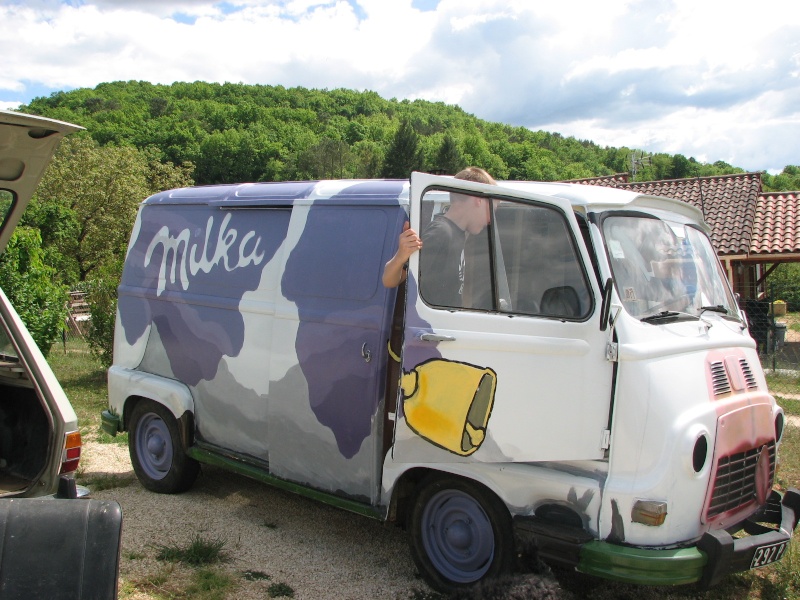

J'ai trouvé ton véhicule d'assistance :

Enorme :P
J'espere qu'elle pourra nous suivre dans le désert ^^
