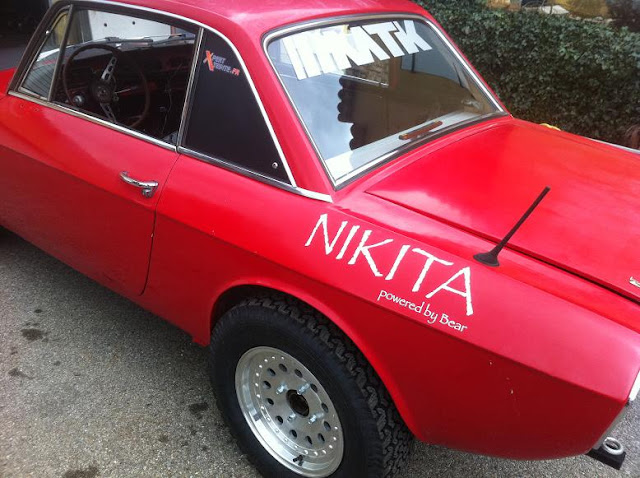

jantes Alpine "Bobine" pneu Firestone multihawk en 165x65x13
rehausse +1 cran devant et derrière je sais plus (27cm peut être)
Pas d'élargisseurs, amortisseur De Carbone performance
Et pas de frottement constaté pour le moment, il doit y avoir 2cm à peine de marge à l'arrière.
