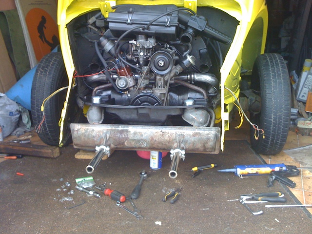

montage du pot
de la jupe
le capot et la plaque
le pare pluie et le A :P
et voilà le moteur qui devrais péter demain si tout va bien, faut que j'aille acheter une batterie et de l'essence :rouge:

avance réglée aujourd'hui avec la lampe strombo, il tourne comme une horloge ce moteur :wub:
vraiment un beau bruit ce 1300 :rouge:
Je continue mon dépoussiérage des freins avec l'arrière mais le dernier qui a serré les écrous de 36 qui tiennent les tambours y a été comme un porc donc obligé de chauffer l'écrou et d'utiliser la masse pour taper sur la clé :waw:
Donc j'ai fait qu'une roue vu le barrouffe que je faisait ^^ je ferais la dernière demain et pour savoir si les freins sont assez efficace, on attendra le CT :ph34r:
Sinon j'ai passé un faisceau et j'ai connecté le compte tour )=
mais il va falloir que je bricole un support pour le compte tour et les manos de température d'huile et voltmètre
et mon père m'a mis sous gaine les fils des longues portées et tout :)
